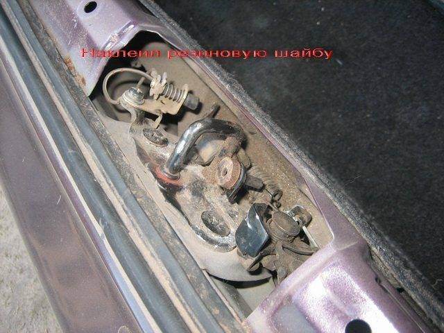

Подскажите где регулируется и регулируется ли тросик открытия задней двери(хэтч). У меня после поднятия рычага под сидением щелчок есть, а задняя дверь не открывается. А спомощью ключа на багажнике - открывается без проблем.

Я одевал на тросик в замке багажника металлическую втулку, распиленую вдоль с одной стороны!!! Пол года открывалось замечательно, сейчас снова плохо! Думаю, что еще можно придумать.

Скорее всего уставшие аммортизаторы не дают замку выйти из зацепления, помогает приклеивание маленькой резиновой шайбы, толщиной в 5-10 мм, на рычажёк который выталкивает крышку.... смотри на замок сверху и чуть правее него рычаг.
У меня новые аммортизатора.
Проблема в этом рычажке,крышка тяжёлая и он прогибается вниз.
Это конструктивная ошибка замка.Почти у всех так.
Обратно выгибать бесполезно, на пару раз ...
Хочу снять замок и подварить чего-нибудь для жёсткости,если смогу. :(

Выгибать ничего не надо, у меня из салона открывалась один раз из пяти,а ключём без проблем, помогло приклеивание резиновой шайбы...

Я тоже приклеил резинку!!!! ЗАРАБОТАЛО!!! Открывается с первого раза, позже покажу фото!!!

Вот и фото! Все работает, я доволен!!!

а у меня шайбочки просто подложены под грибок и тоже все работает
