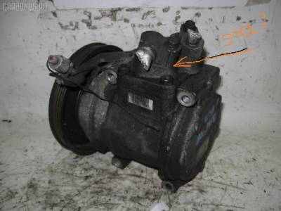

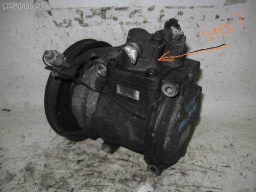

В объявлениях встречал 2 их вида.
такой:
и такой (как мне и нужен был под перестановку крышки)

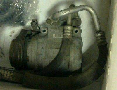

На мой 7а ни один не подойдёт, без замены крышки.
Пока искал нужный, у меня целая галерея разных компрессоров появилась, но подошёл тот, что на рис.
Kompressor.jpg [ 151.12 КБ | Просмотров: 5565 ]
СообщениеДобавлено: Пт май 31, 2013 11:09 pm
Зарегистрирован: Пн дек 24, 2012 4:31 pm
Сообщения: 15
Откуда: г. Астрахань
Машина: toyota carina e
Двигатель: 7a-fe LB

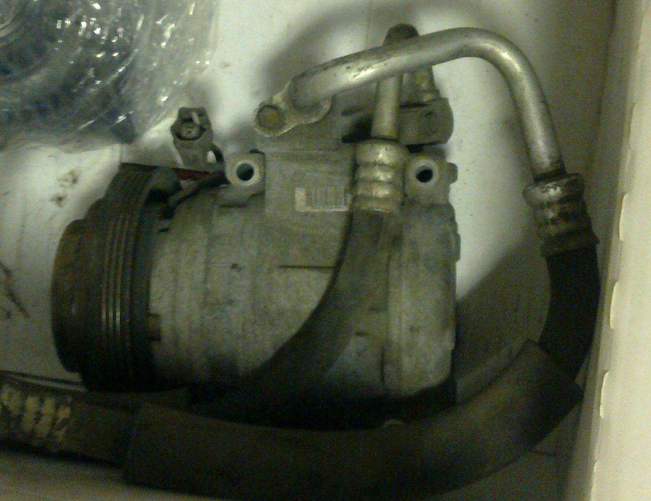

не пойму а куда трубки подходят на верхнем рисунке?
Добавлено спустя 4 минуты 52 секунды:
Re: Помогите правильно подобрать компрессор кондёра на карину
KDM "На мой 7а ни один не подойдёт, без замены крышки.
Пока искал нужный, у меня целая галерея разных компрессоров появилась, но подошёл тот, что на рис."
вооо кажись у меня таакой же. ) по памяти
блин всё таки надо сфоткать
СообщениеДобавлено: Пт май 31, 2013 11:14 pm
Сообщения: 335
Откуда: Казахстан, Кокшетау
Машина: Avensis II
Год выпуска: 2006
Как я понял, это вот такой?!
Nicolai писал(а):
вооо кажись у меня таакой же. ) по памяти блин всё таки надо сфоткать
Обязательно фоткать и смотреть на расположение болтов крепления фланцев, так как тоже есть варианты при внешнем сходстве!

KDM чувствую ты много потрудился при поиске компрессора. Блин конечно для меня сюрпризом стало что в компрессорах столько ньансов.
Добавлено спустя 7 минут 3 секунды:
про эту крышку речь идёт
Комментарий к файлу: вот эта крышка?
Безымянный.png [ 293.96 КБ | Просмотров: 5550 ]
СообщениеДобавлено: Пт май 31, 2013 11:31 pm
Сообщения: 2980
Репутация: 187 [ ? ]
Nicolai
Да, она.

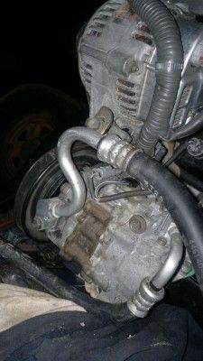

KDM компрессор у меня один в один как твой. я сфоткал свой и сравнил. Теперь я увидел и различия в крышке с тем компрессором который шёл у тебя под замену крышки.
Добавлено спустя 34 минуты 20 секунд:
Теперь есть чёткое понимание по компрессору. Нужен вот такой. Спасибо за разъяснения вопроса клубням.
