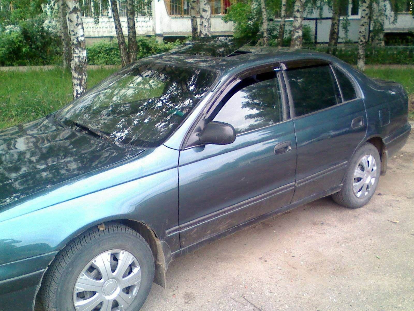

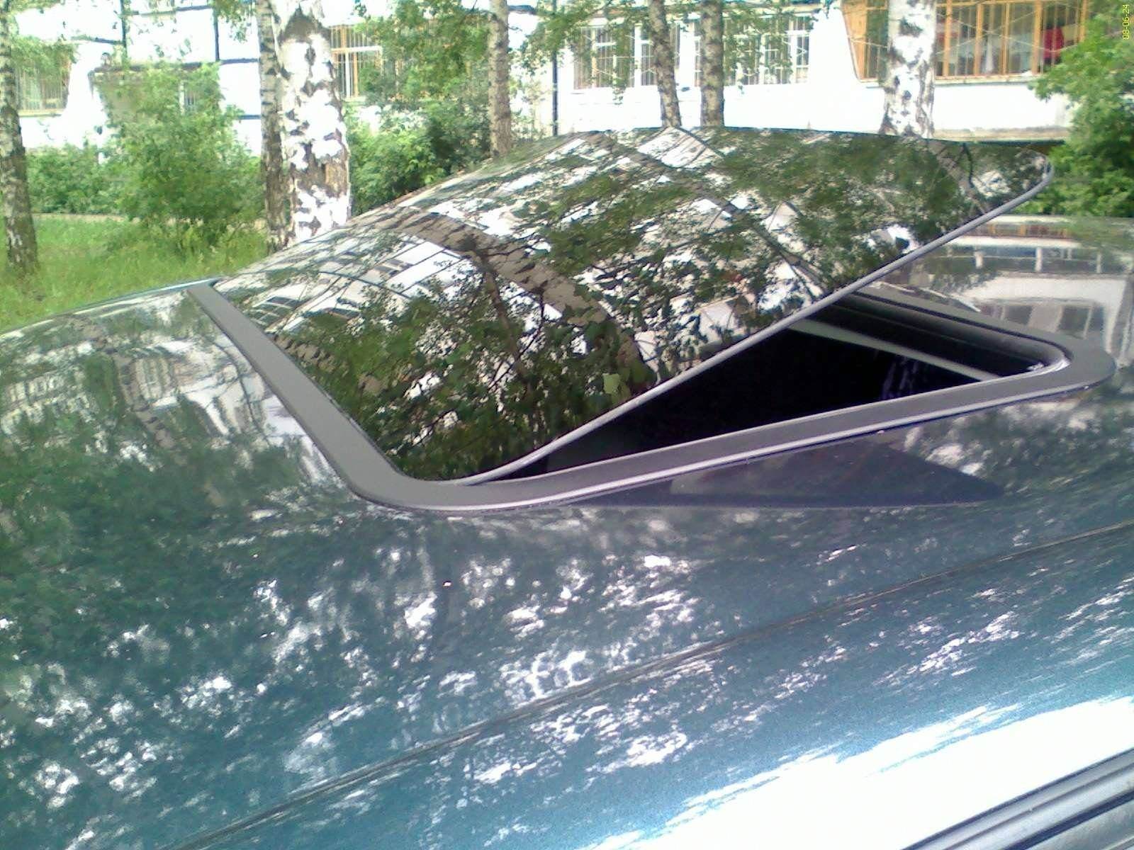

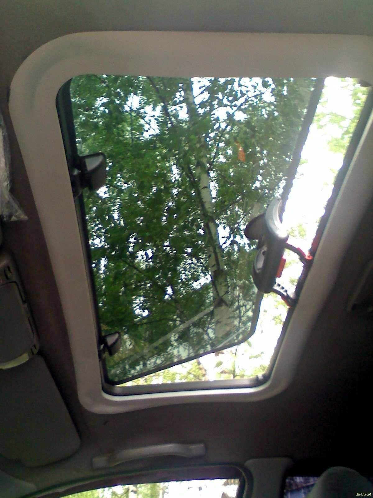

(продублируюсь) но с фото окончания работы. В зону установки меня не впустили, наблюдал из зала ожидания.
Люк брал механику. италия. обошелся 8000руб с установкой в г.Казань. У них какая то сложная процедура установки. Не просто дырку вырезать и всавить... Снимают обшивку. вымеряют на крыше снизу где ему стоять, при условии минимально ослабить конструкцию крыши. вырезают. ставят. и начинают прикручивать в три этапа. Протягивают люк. ждут минут 20ть и опять тянут. и так 3и раза... (не знаю для чего они это делают) Итог не течет и гарантии дали на пару лет на протечку )))

3832 писал(а):
ну и зачем он такой нужен??...понимаю если в него вылазить можно было бы(убирался полностью).....деньги на ветер....((((((
деньги на ветер не ушли. читай выше по какой причине ставил. и второе он может полностью убираться

а скинь фотку где он полностью убирается..
В смысле - "отстегивается"?
Да, отодвигаешь два фиксатора на ручке (они тоже красные как и центральная кнопка) и стекло снимается.Рамка люка остается на месте.)
Запасный выход :) Люк дело хорошее.
