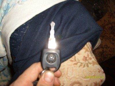

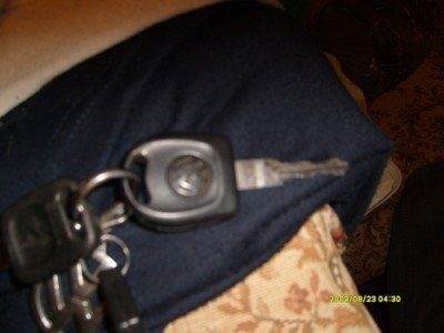

нужно сделать ключ на фольксваген т-4 собственно проблема не знаю где в питере делают хорошо ключи или нужно в салон фольксваген ехать просто дома сделали а он просто двери открывает но машину не завести :( фото прилогается! :)

СообщениеДобавлено: Ср окт 07, 2009 10:42 pm
Сообщения: 8357
но замок зажигание поворачивает?
если да, приподнеси к замку оригинальный ключ, если заведется, то ключ с чипом.
ключ с чипом у них будет стоить от 100 баксов.
легче самому, если найдешь как привязывать.

voldemarik
он и есть с чипом не важно сколько денег главное чтоб сделали!! :)
тогда
Заготовка из которой тебе сделали ключь, с чипом?
Посмотри у нас тему про привязку, там есть ссылка на другой сайт, там есть инфа о привязки на разные машины, может без прибора, как у нас можно привязать.
У нас есть контора есть "Медвежатники", все вскрывают все делаю, таким тоже занимаются, может у вас наподобие что есть.
Вообще, когда нормальному мастеру показываешь заготовку, он проверяет ее на наличие чипа прибором, прибор еще показывает версию/тип чипа. И по идее он должен был тебе сказать что ее надо привязывать.

короче ключ сделали простой без всего!!!!просто двери открывать :)

В данном случае ключ с чипом. Если заготовка, из которой вы выточили ключ имеет встроенный чип, то ты сам можешь его прописать в имобилайзер машины (по крайне мере на форде так) для этого нужен главный родной ключ, сначала вставляешь его поворачиваешь до положения 2, затем вставляешь заготовку.
Более детально поищи в Интернете, Сделать так точно можно, на фокус делали, можно прописать до 4 ключей.
