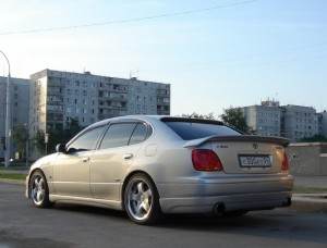

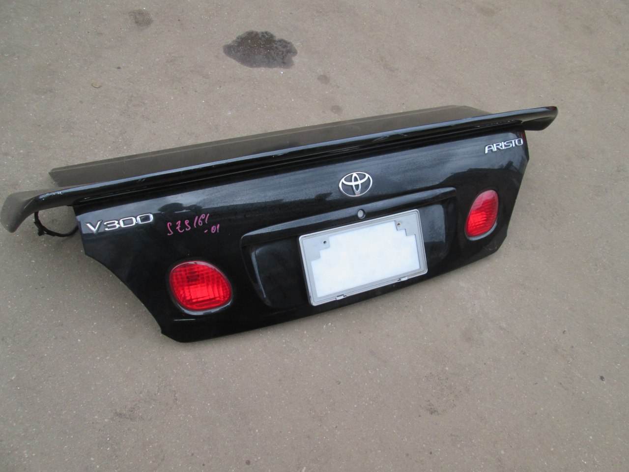

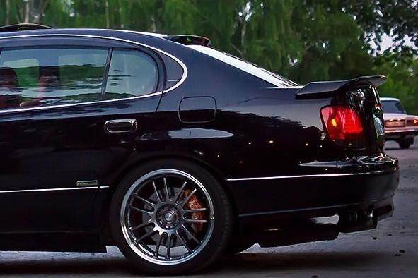

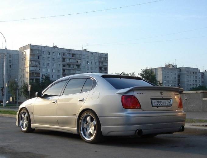

Давненько не писал, но Лексус подвергся небольшому стайлингу, в виде спойлерочка который уже снял для продажи так как нашел тот спойлер что искал почти 2 года. Только что вернулся после выгрузки в Гараж.
Вот он он. В ближайшее время будет покрашен и установлен.
Ну и на Машине должен смотреться как то так..
UCrGrMFDInY.jpg [ 185.72 КБ | Просмотров: 21171 ]
e1fa50cs-960.jpg [ 62.24 КБ | Просмотров: 21170 ]
eda7c0cs-960.jpg [ 84.08 КБ | Просмотров: 21170 ]

Прикольный спойлерок. :a_g_a: Чем то кариновский гти в некоторых ракурсах напоминает...

Необычный спойлер)
Еще на нем? как эксплуатация?)

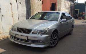

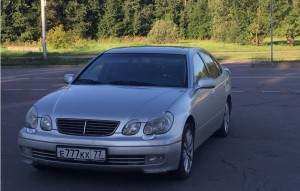

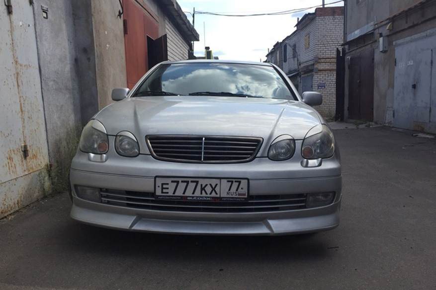

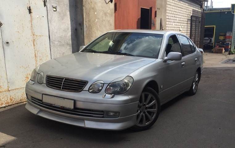

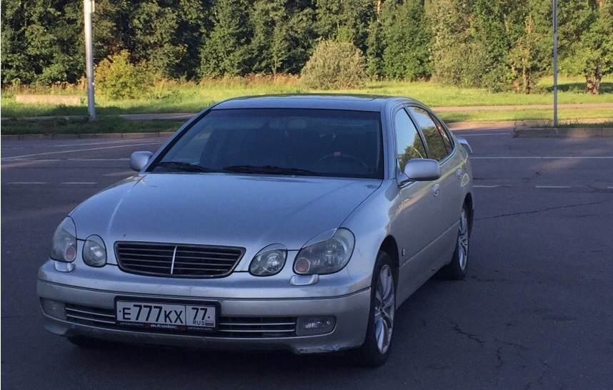

Давно ничего не писал, так как ничего с ним и не происходило)
На днях заметил в заднице одной из впереди едущих машин, что как с одной стороны тыл впереди едущего освещен больше чем с другой, остановился посмотреть и действительно Ксенон в водительской фаре потух.
Лампа это или блок розжига только предстояло узнать, но у меня про запас лежал комплект и того и другого)
Я уже знал что для снятия фары надо будет снимать бампер. Но думал получится попробовать поменять лампу не снимая фару, но не тут то было. Я тогда понял что надо снимать бампер и начал к этому готовится.
Тут выдались относительно свободные выходные когда жена с ребенком уехали на дачу и у меня появилось немного свободного времени. И я поехал снимать фары и соответственно бампер, так как без него они не снимаются. Открутил я все болты которые можно считать находятся в зоне видимости, а он все так же и сидит как влитой. Полез в инет смотреть схему, посмотрел что бы еще могло его держать не не нашел (на схеме почему то забыли нарисовать гайки в месте крепления крылу возле Фар, оказалось бампер привернут двумя гайками с каждой стороны к которым так просто не подлезть. Ну вспоминая "добрым словом" всех японских инженеров спустя некоторое время я все же рукой нащупал эти самые гайки, руку я изрядно изцарапал пока их искал. Потом соорудив конструкцию длинной почти в полметра была задача насадить голову на 10 на эти самые гайки, задача тоже оказалась не из легких. Итого спустя пару часов мучений бампер все же был снят, к слову на Карюхе, фары снимались за 2 минуты, а бампер за 5.
Со снятым бампером вытащить фары проблем уже не возникает. Так как я не знал в чем именно проблема, решил начать с малого и поменять лампочку, вытащив старую я увидел проблему, каким то образом она просто раскололась и рассыпалась. Воткнул новую лампу, проверил все заработало.
Фары были поставлены на место, и даже чуть было не решил ставить бампер назад, но дело было к вечеру и я решил отложить это на следующий выходной. Бампер оставил в гараже, заштрапсил все что можно чтоб хулиганы не оторвали и поехал ужинать и спать. Во время ужина я вспонил что у меня оставалась краска с покраса задней крышки и спойлера. А так как бампер весь был в коцках я подумал а раз уж он так нелегко снимается а не облить бы мне его.
По итогу могу сказать что эти 4 гайки и являются основным крепежом бампера, все остальные болты лишь предотвращают его незначительные колебания.
Ну так вот это нелегкое снятие подтолкнуло меня к тому что я решил облить бампер залив все коцки от камней и бордюров которые появились на нем почти за 20 лет. Когда готовил его к покраске. Вспомнил что у меня уже пару лет валяется передняя губа о которой я писал ранее.
http://www.drive2.ru/l/6938800/
http://www.drive2.ru/l/5573754/
Ну и раз уж все равно красить я подумал что оболью как я и ее. В итоге облил Бампер и Губу. И пока покурил кальянчик, все уже высохло. Я решил все сразу и поставить.
Вот как итог чем закончилась замена лампочки)))
Результат на фото, Заметно конечно не сильно, но если поставить рядом то как было, то разница сразу ощутима. Правда теперь морду на бордюр не положить)
VSAAAgLqyOA-960.jpg [ 116.33 КБ | Просмотров: 18959 ]
eiAAAgLqyOA-960.jpg [ 144.57 КБ | Просмотров: 18959 ]
cSAAAgHqyOA-960.jpg [ 186.75 КБ | Просмотров: 18959 ]

Симпатичненько смотрится, а "губу" нельзя съемной на зиму сделать? :)
 Заголовок сообщения: Re: LEXUS GS II 300 2001г.в.
СообщениеДобавлено: Ср авг 22, 2018 10:31 pm
Она и так в принципе съемная)
Когда вешал пришлось поднапрячься чтоб зацепить, зацепилась чуть ли не намертво, я для спокойствия еще 4 самореза ввернул.
Как сугробы появятся думаю сниму.
