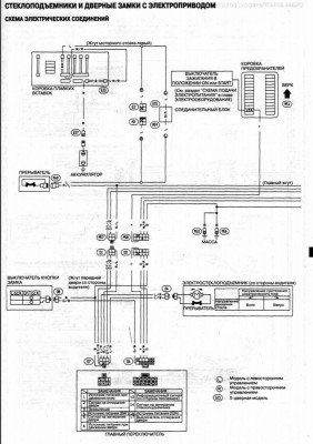

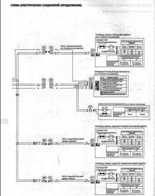

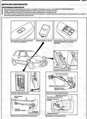

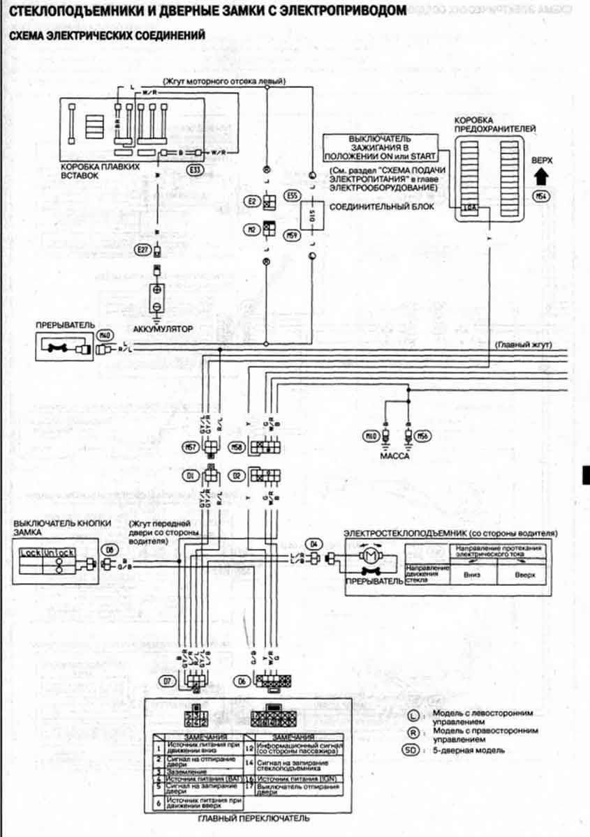

Всем привет!
Нужна Ваша помощь, так как форум микробов пустой и мертвый-ни чего там полезного не найдешь- не чита нашему. Пришли запчасти-завтра начну ковыряться. Есть вопрос по передней пассажир. двери-там не работает стеклоподъёмник и открывается только изнутри (после снятия с сигналки). Что интересно: если кнопку замка на пассаж. двери переключить, то и на водит.двери переключиться, а вот наоборот ни каких движений.Прилагаю схемы которые смог нарыть, если возможно подскажите куда тыкать.
ЗЫ Просьба к модераторам: если возможно перекиньте эту тему в раздел "Все остальные машины"
1.jpg [ 115.56 КБ | Просмотров: 2539 ]
2.JPG [ 90.53 КБ | Просмотров: 2540 ]
3.jpg [ 94.92 КБ | Просмотров: 2542 ]

Ни чего не понял - как и чего переключить? Да и схемы слишком плохо читаемы.... Принцип работы видимо абсолютно идентичен нашему - Короно-Кариновскому, да и на ТАЗиках например до Приорвы тот же принцип используется. Т.е. прямое включение без каких либо реле или электроники. Питание на подъемники штатно идет при включенном зажиганиии (если по другому - сигнальщики видимо переделали) Подъем и опускание должны работать с любой кнопки.

А может ли быть причина в "Таймер дверных замков" или в плавких вставках? Предохранители все живы.

Любые таймера, предохранители и т.д. влияют на оба стеклоподъемника. Если с водительским проблем нет - значит и второе стекло должно бегать без проблем. Видимо глюк в одной из кнопок, ну или в проводах которые от двери до двери идут (3 провода - 2 с командирской кнопки, и 1 питание)
З.Ы. покопайся в Тойотовских темах о стеклоподъемникам - повторюсь: принцип то одинаковый, ну и косяки лечиться одинаково должны))))

SaiD писал(а):
Любые таймера, предохранители и т.д. влияют на оба стеклоподъемника. Если с водительским проблем нет - значит и второе стекло должно бегать без проблем....
Спасибо Said за внесенную ясность, теперь фронт поисков намного уменьшился.
Извините, я нифига не понял.
По таким признакам может быть все, что угодно. Вплоть до перепутанных в фишке проводов. Проверяли?

Nick_Smith писал(а):
Кстати , а как провод из фишки вытащить? (извиняюсь за банальный вопрос)

Зачем?

SaiD писал(а):
Зачем?
Ну, если действительно провода перепутаны, черт знает чего там наделано.
