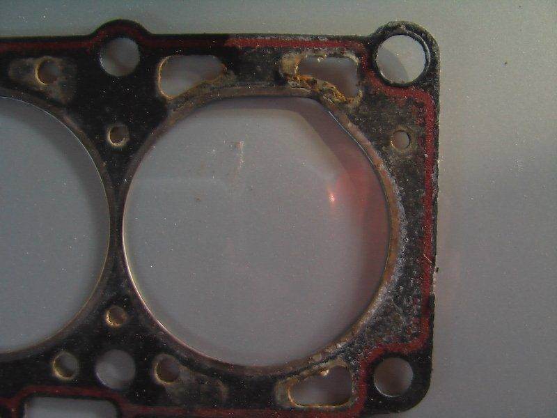

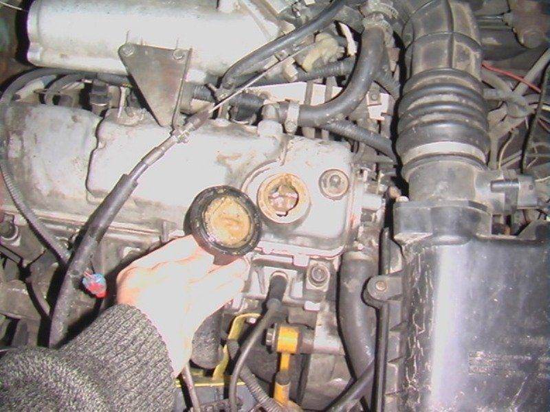

Сегодня вскрыл пациента: Королла Филдер, мотор 1zz-fe. Симптомы: уходил антифриз,дым из выхлопной. Диагноз: пробита прокладка головки блока. Хозяин заказал запчасти и продолжал ездить потихоньку на машине. Запчасти придти не успели. На ходу при движении загорелась лампа аварийного давления масла. Масло на щупе было. Владелец принял решение самостоятельно,потихоньку своим ходом добраться до дома(около 1.5 км). НЕ ДЕЛАЙТЕ ТАК!!!

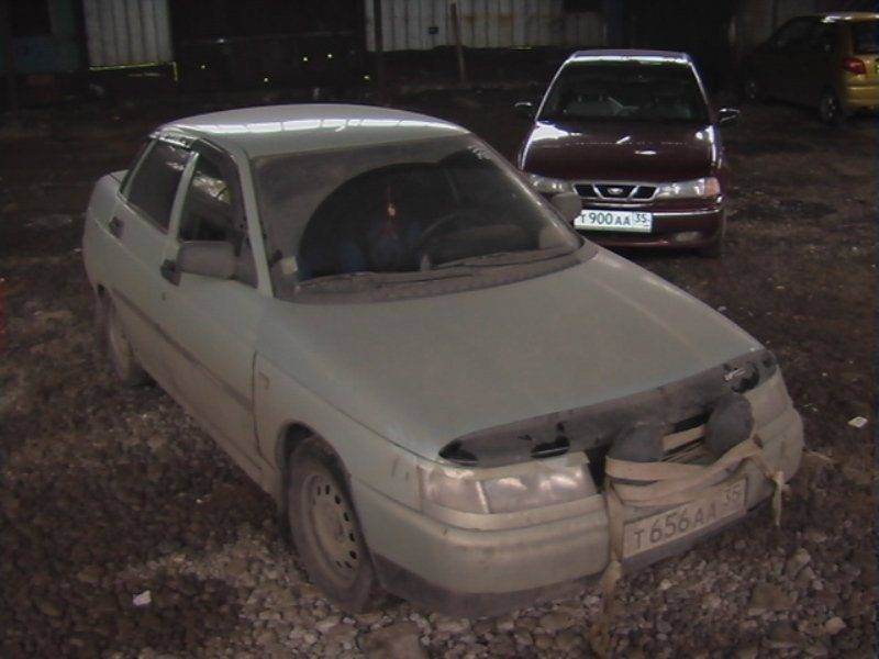

Вобщем притащили мне эту машину на лямке. Первым делом убедился что масло есть,полуровня. Долил до полного,вкрутил механический датчик давления,вместо родного,завел. Давление отсутствует полностью,стук в двигателе,вобщем ничего непонятно. Принято решение вскрыть поддон и смотреть вкладыши для выяснения насколько пациент жив. Откручиваю маслосливную пробку. И... НИЧЕГО НЕ ЛЬЕТСЯ!
Как так? Смотрю щуп-полный,с пробки не льется... До этого сам залил около литра масла... В легком шоке поковырял в отверстии отверткой и оттуда вылилось около полулитра масла... И все???
На щупе по прежнему масло есть. Снимаю поддон. И охреневаю!!!
Фото:

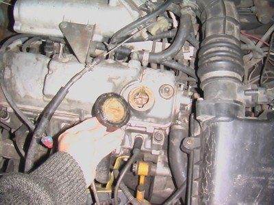

Ну и до кучи вскрыл клапанную крышку:
В шоке... Что случилось с маслом? Я такого не видел ни разу...
Масло Кастрол,синтетика. Двигатель прошел 20 тыс.км после миникапиталки... Вот так...
Кто какие версии выдвинет? Я,если чесно,даже теряюсь в догадках...

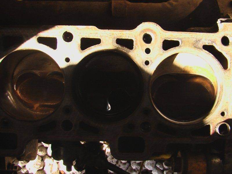

еее!!! :twisted: я так же мотор на "10" убил, прогорела прокладка между блоком и ГБЦ, между 2и3 цилиндрами, дымовалище ппц был а до дома больше 400км, так и тащился, до дома оставалось 50км, выходил за водой, постоянно доливал вместе с маслом, через каждые 10км, мотор заглох, завести только с толкача смогли, т.к приварились цилиндры к блоку, насилу сорвало,но завелась, так и доковылял) ппц было че...где то фотки были, выложу сюда тоже :D такая же каша была, везде..даже в фильтре воздушном.
а версии простые))) масло + Антифриз+ температура)))
Тему правильно изменил(смерть мотору), ибо с такого мотора нечего взять, по личному опыту знаю.. :(

Оно конечно так,только такой результат впервые вижу. И еще: эта каша горит!!! Тоесть на отвертке загорается от спички и горит,щкворча,до сухой сажи! Как не пытался это повторить с маслом,отработкой,Литолом и т.п.,не получилось. Бензином не пахнет. Вот и теряюсь в догадках что это за хрень в моторе.

нашел фото, выложу тут, так как соответствуют теме :)
Не все нашел, это с телефона фоткал как притащил, были еще при разборе мотора, их не могу найти :(
ошибся) прогорела моя видно в каком месте точнее в 2х. Давно было)
IMGA0691.JPG [ 236.15 КБ | Просмотров: 5788 ]
IMGA0690.JPG [ 229.69 КБ | Просмотров: 5786 ]
IMGA0686.JPG [ 226.66 КБ | Просмотров: 5786 ]
IMGA0685.JPG [ 203.52 КБ | Просмотров: 5789 ]
IMGA0676.JPG [ 215.46 КБ | Просмотров: 5788 ]
IMGA0673.JPG [ 127.66 КБ | Просмотров: 5797 ]
IMGA0651.JPG [ 139.5 КБ | Просмотров: 5784 ]

Ты его глубже не разбирал? Прокладка прогарела, а как выше написанно было, после кап ремонта 20к пробега, надо после кап ремонта ГБЦ протягивать хотяб через 5тыш. моя по этой причине и прогорела, я тоже после капиталки, меньше 15т/км пробежал, не протягивал ничего, а ведь прокладка новая, ГБЦ садится потихоньку.
Подтянул бы вовремя, думаю проблемы можно было бы избежать.
Возможно горит потому что произошел процесс похожий на тот при котором из нефти выпаривают бензин (и не только) вообщем при нагреве нефть разделяется на фракции (бензол, этилбензол, ксилолы, этилен, пропилен, бутадиен) Это чисто моя догадка, при перегреве движка +давлении в нём масло распалось на мазут +какой нибудь легко воспламеняющийся продукт вот и получился "коктейль Молотова" :o :D

Жижу из мотора на экспертизу. Масляный фильтр тоже.
Со щупом не доконца понятно? Как он показывал уровень?
Бэндэр писал(а):
Масса в картере на шоколад похожа :)
жаль владельца сего авто.
+1 , А может красочки бомбанули в мотор и горит и масло его растворяет, а при темпераруре густеет?
Я так понимаю, что уровень-то был. Только вот выливаться из поддона это гомно не хотело... Консистенция не позволяла... :)
СообщениеДобавлено: Пт май 13, 2011 1:03 pm
Сообщения: 1867
Машина: Toyota Sera
А по щупу не видно чтоли что там гумно
СообщениеДобавлено: Пт май 13, 2011 1:07 pm
Сообщения: 2439
Репутация: 66 [ ? ]
гумно снизу, а сверху, где уровень чистое залитое мало
