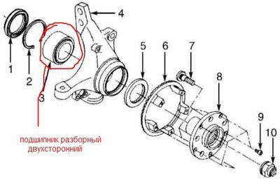

доброго времени суток всем кариноводам!! :mashet_kepkoy: купил по необходимости себе субару форестер 1997 года. и вот первая поломка: загудело с права впереди. причем при повороте на право гул прекращается. решил что подшипник ступици. отдал за оригинал 1950 руб , поменял, а гул не прекратился. начинает уже напрягать. подскажите что мне делать и где посмотреть. :s_o_s: :s_o_s: :s_o_s: :-grabli-:
передняя ступица едентична как на карине. все такое же, только по мощнее..

Диагностика подобной неисправности в сервисе обычно стОит недорого ;-) Во всяком случае - дешевле подшипника.
Варианты - ШРУС, убили новый подшипник при установке, бракованный подшипник....

Ступица сама в порядке была? Подшипник не провернуло?
А то замена подшипника не даст ничего

старый подшипник при выбивании долго упирался, поэтому я думаю его не могло провернуть. а ступица в хорошем состоянии. может подшипник не сразу на место встал, а сейчас надо подтянуть?
