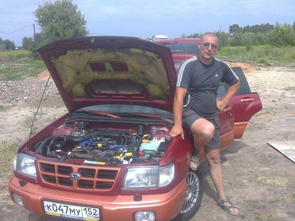

доброго времени суток всем кариноводам!! :mashet_kepkoy: купил по необходимости себе субару форестер 1997 года. и вот первая поломка: загудело с права впереди. причем при повороте на право гул прекращается. решил что подшипник ступици. отдал за оригинал 1950 руб , поменял, а гул не прекратился. начинает уже напрягать. подскажите что мне делать и где посмотреть. :s_o_s: :s_o_s: :s_o_s: :-grabli-:

Комментарий к файлу: вот мой внедорожный помощник.
