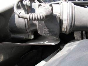

6868 писал(а):
датчик расхода воздуха смотри
вот это он?

СообщениеДобавлено: Вт янв 15, 2013 8:43 pm
Сообщения: 3941
Откуда: МО, г. Серпухов
да

Silence... писал(а):
да
А его как нибудь проверить можно,на роботоспособность?
СообщениеДобавлено: Вт янв 15, 2013 8:50 pm
Сообщения: 3941
можно в вахкоме параметры посмотреть, но можно и заведомо исправный подкинуть.

сегодня вытащил датчик массового расхода воздуха--визуально он вроде нормальный ,помыл его спиртом,поствил обратно,--без изменений ,даже наоборот при нажатии газа захлебыватся начала.
