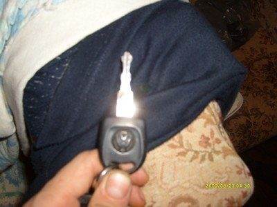

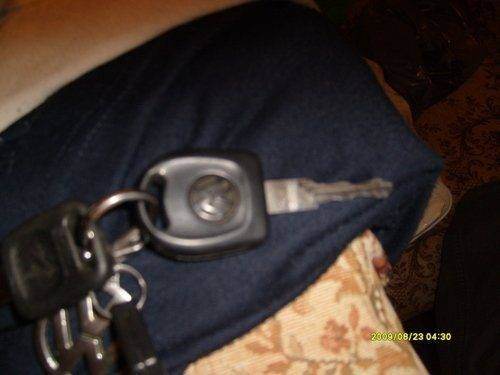

нужно сделать ключ на фольксваген т-4 собственно проблема не знаю где в питере делают хорошо ключи или нужно в салон фольксваген ехать просто дома сделали а он просто двери открывает но машину не завести :( фото прилогается! :)

СообщениеДобавлено: Ср окт 07, 2009 10:42 pm
но замок зажигание поворачивает?
если да, приподнеси к замку оригинальный ключ, если заведется, то ключ с чипом.
ключ с чипом у них будет стоить от 100 баксов.

Заготовка из которой тебе сделали ключь, с чипом?
Посмотри у нас тему про привязку, там есть ссылка на другой сайт, там есть инфа о привязки на разные машины, может без прибора, как у нас можно привязать.
У нас есть контора есть "Медвежатники", все вскрывают все делаю, таким тоже занимаются, может у вас наподобие что есть.
Вообще, когда нормальному мастеру показываешь заготовку, он проверяет ее на наличие чипа прибором, прибор еще показывает версию/тип чипа. И по идее он должен был тебе сказать что ее надо привязывать.
