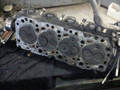

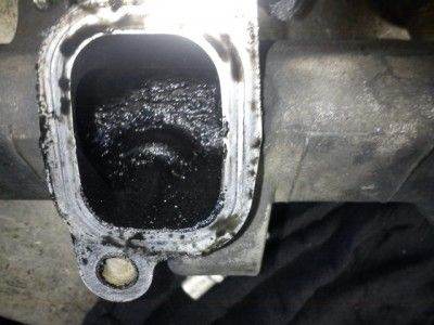

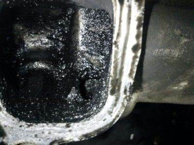

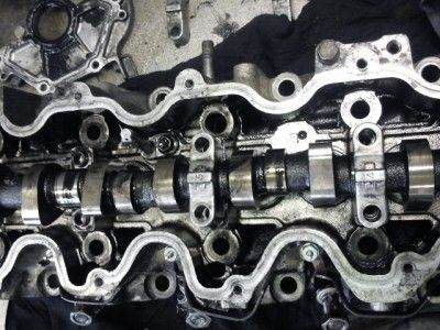

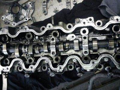

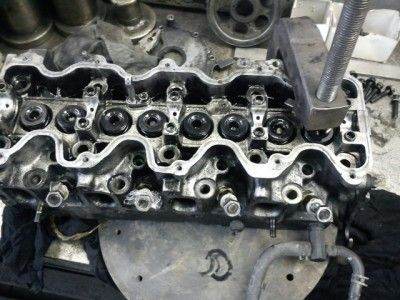

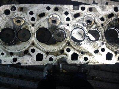

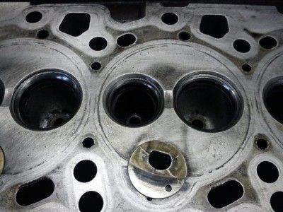

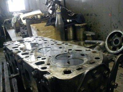

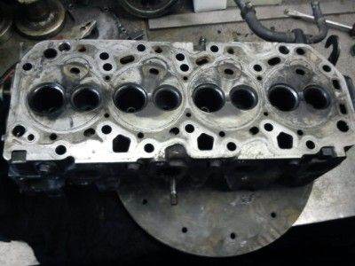

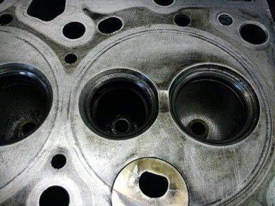

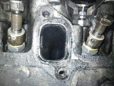

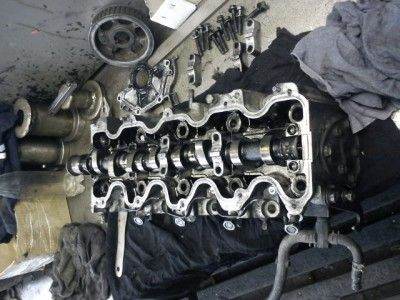

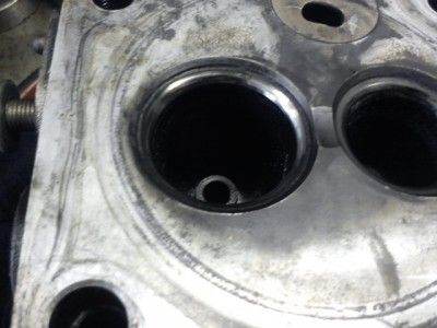

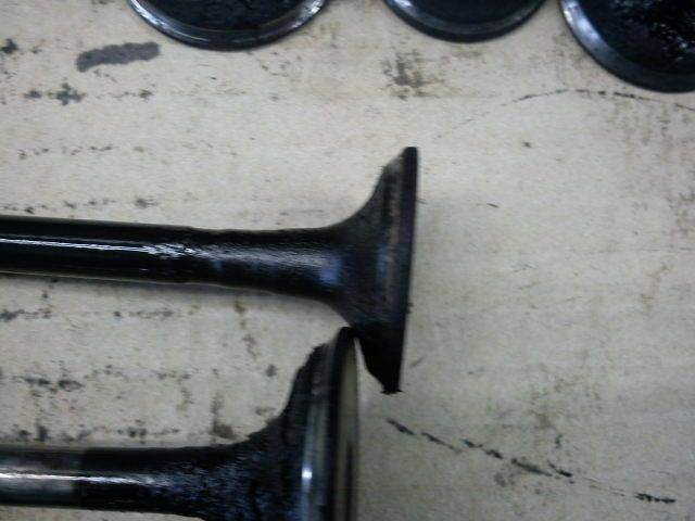

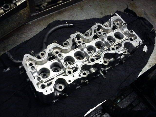

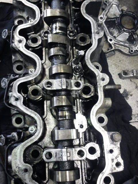

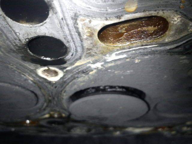

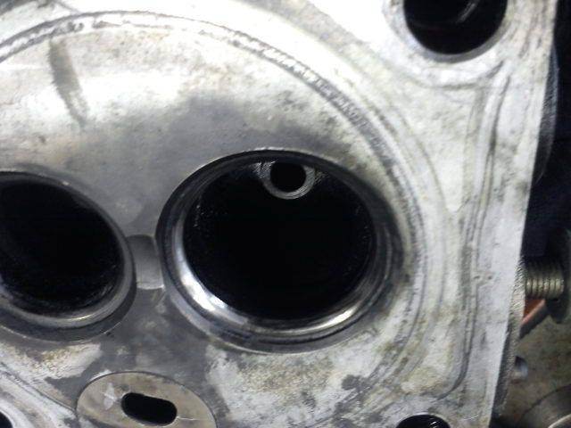

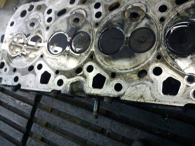

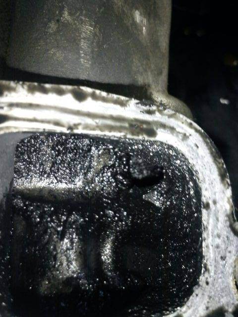

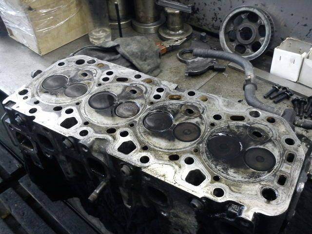

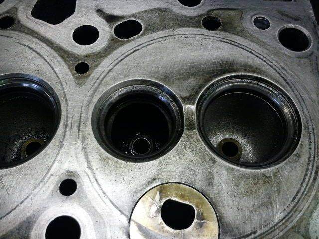

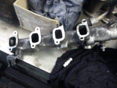

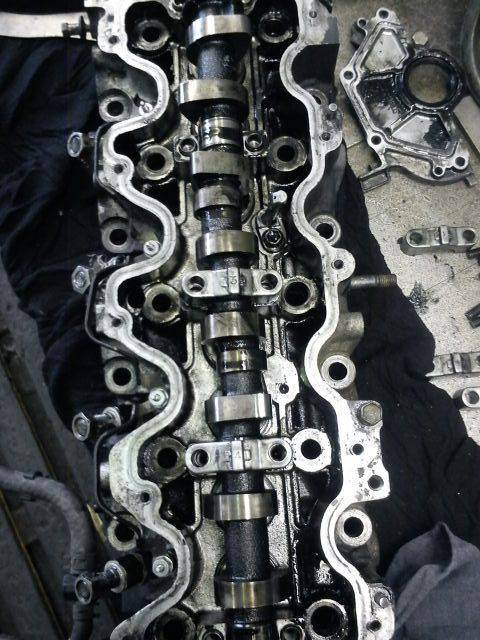

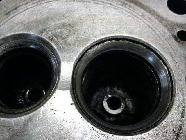

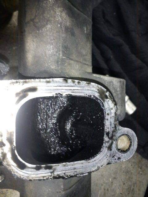

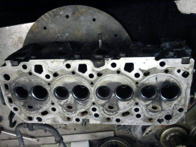

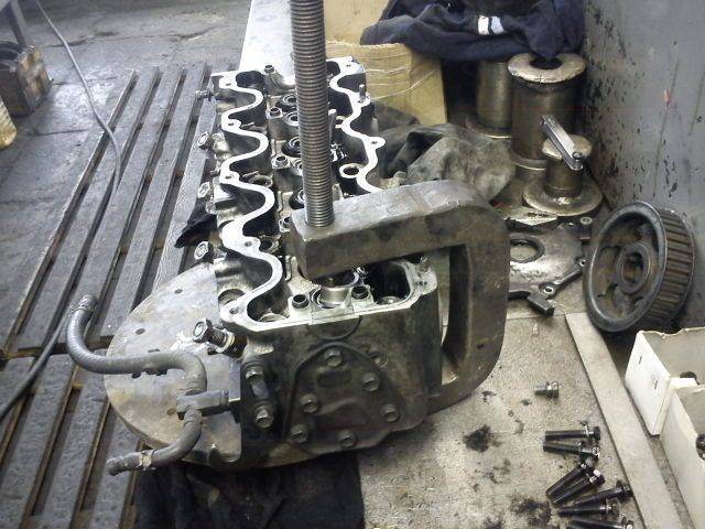

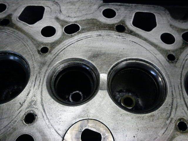

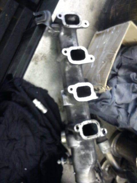

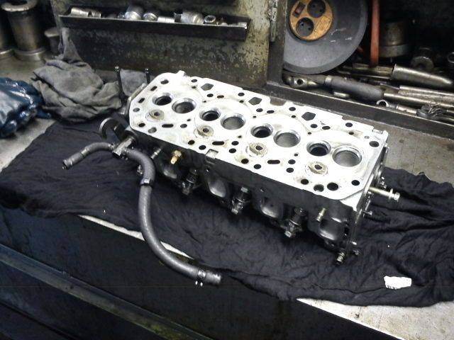

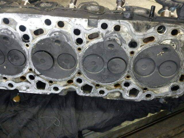

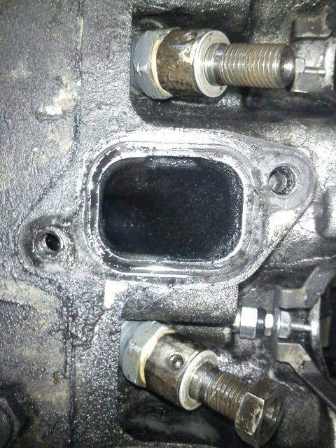

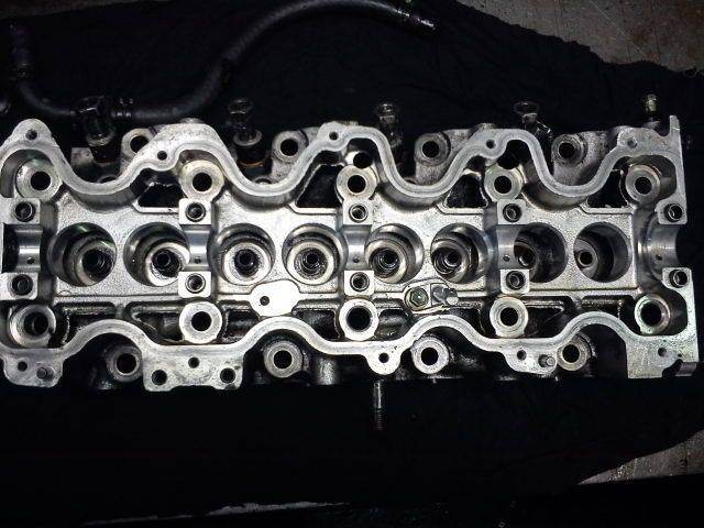

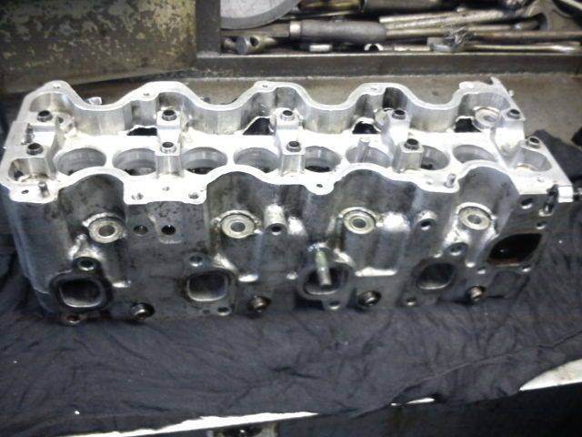

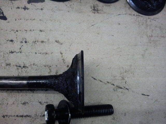

Всем привет,продолжаю свою историю!Снял я свою ГБЦ,поглядеть на состояния,ну как говарится вскрытие покажет!
НУ вот,вскрытие показала не утешительный диагноз,клапона все под замену,5 пружин под замену т.к прожаты на 3мм минимум,напровляйки тоже нужно менять,ну это все конечно не так страшно, у меня беда с седлами фото прилогаю,там в принципе все видно.Если все остольное можно сделать,а вот с седлами не знаю как быть,ну то есть их нужно менять,проблема в том ,что их нет ни где,не купить отдельно.ГБЦ ровненькая щлифовать смысла нет,да в целом она хорошая,но вот седла подвели.Ребят может кто подскажет как быть,смотрел вазовские седла меньше они диаметром на пару милиметров.Может у кого то был подобный случай,из чего можно сделать или подобрать по диаметру наружному остальные размеры у меня есть возможность подогнать!
Добавлено спустя 3 минуты 17 секунд:
Нагара было очень много.

 Заголовок сообщения: Re: Не заводится
СообщениеДобавлено: Вс апр 06, 2014 8:54 am
Сообщения: 2504
Двигатель: 2C АКПП (3S АКПП)
denchik87
Привет! А к мотористам не обращался? Поставишь новые направляющие и клапана, они тебе старые седла "подгонят". Единственное, клапана просядут на величину подгонки. Но из двух зол выбирают меньшее :) У меня на 1S-i такая же история была на вып. кл-нах и седлах /раковины/. Просто притирал, тыс. на 100 хватало до прогара очередного клапана :ts_ss:
Эксист молчит по седлам?
У тебя, по всей видимости, клапан EGR стоит. От него и вся гадость во вп/ кол-ре.
Олег.
СообщениеДобавлено: Вс апр 06, 2014 11:44 am
Зарегистрирован: Чт ноя 14, 2013 5:53 pm
Сообщения: 105
Машина: carina 2c
Двигатель: 2C
pul752 писал(а):
denchik87
У тебя, по всей видимости, клапан EGR стоит. От него и вся гадость во вп, кол-ре.
Привет,нет в экзисте в продаже,заезжал к ним специально,менеджер покапался,сказал нет нету отдельно,только в месте с башкой!А что эти клапана какието особые ,что от них нагар такой?
Еще вопросик,Я сравнивал восьмерочные клапана с моими,8-е клапана на 1.5мм ниже моих(это объщяя длина),и на 1мм примерно в диаметре,не стержень имею ввиду.,стержень 8мм как и у нас.Можно ли 8-ые поставить клапана?
СообщениеДобавлено: Вс апр 06, 2014 11:59 am
Сообщения: 2504
Обычный нагар от пропускающих колпаков.
Клапана в направляющих болтаются сильно? Если нет, то и свои можно оставить. У тебя ни чего страшного нет. Можно рем/направляющие поставить.
В других ин/магазинах не запрашивал?
Олег.
Последний раз редактировалось pul752 Вс апр 06, 2014 12:07 pm, всего редактировалось 1 раз.

А что скажешь про восьмые клапона,можно ли их замутить?
СообщениеДобавлено: Вс апр 06, 2014 12:15 pm
Сообщения: 2504
У тебя свое все ремонтопригодно, не надо "мутить"-старый japan лучше новый рашин :) . Лучше мотористов обзвони/объедь не меньше трех, и сам сделай вывод. В промышленные конторы тоже загляни. Направляющие желательно поменять конечно. Если контора солидная, то тебе их выточат.
Цена/качество разнятся.

Напровляющие я заказал,в конторе одну звонил сказали сделаем,одно седло изготовить ,установить 1500р.стоит,дороговато для меня это удовольствие!
СообщениеДобавлено: Вс апр 06, 2014 2:44 pm
Сообщения: 2504
Спрашивай не изготовление седла, а его шлифовку с клапаном. Не ПритиркУ!
Седла меняют, когда их выжигает или они болтаются.
Добавлено спустя 31 минуту 9 секунд:
Клапан EGR стоит против четвертого ц-ра на впускном коллекторе в районе резистора. Есть у тебя такой?
Олег.
