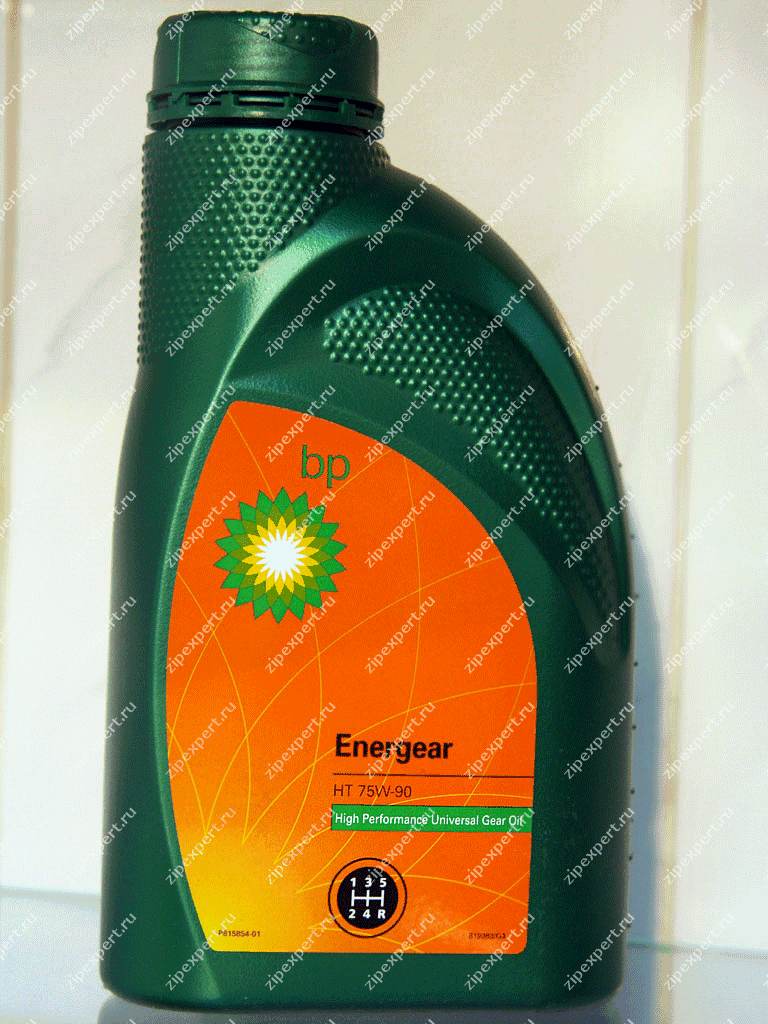

подскажите какое масло лить в мкпп (дизель 93, 2с)?
по каталогу в магазине дикстрон3-какой-то бред,
по сайту GL-4 75W-90?
спсб
спсб
Я не заморачивался выбором, взял, что было в магазине - BP 75W-90

всем спасибо, залил NIPON 75W-90
