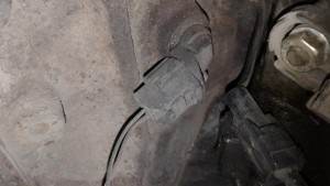

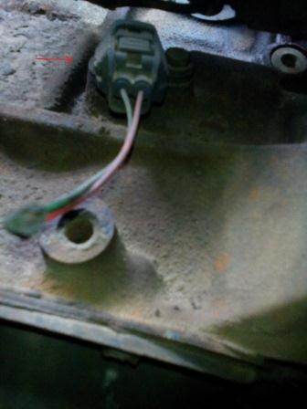

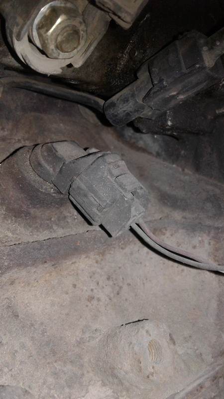

Вот ещё не могу понять что у меня за датчик,на схеме нет.Они идут вряд сверху вниз,одноконтактный,двух и ещё двух. Проводов к нему нет из косы(обрезанных). Может такой на 2СТ у кого есть.
