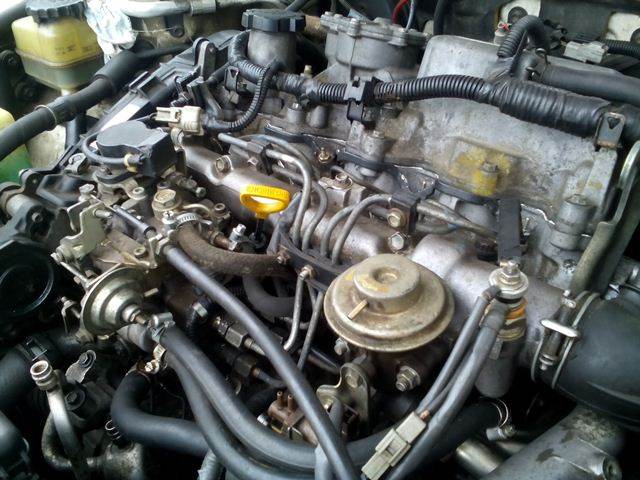

Черепашка-ниндзя В каком месте он находится?
Это под стартером.Два верхних завязаны ОЖ.
А этот непонятно.

Увидел фотки твои. У меня под этот датчик даже места нет на блоке.
Вот я и думаю что за ДВС у меня,крышка ГБЦ на 2СТ похожа.

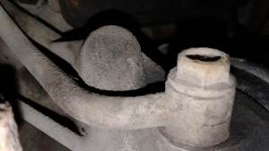

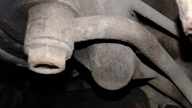

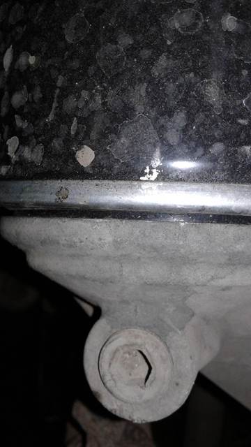

Вот что видно.Сверху,снизу.

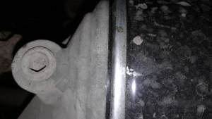

20160804_1430402.jpg [ 101.58 КБ | Просмотров: 6002 ]
20160804_1431121.jpg [ 89.6 КБ | Просмотров: 6002 ]
СообщениеДобавлено: Чт авг 04, 2016 4:59 pm
Сообщения: 3527
kuzen писал(а):
ДПКВ нет
однако,
kuzen писал(а):
есть не известный датчик на БЦ.
и это датчик коленвала. :a_g_a: Он не такой, как на бензиновых двигателях.
По остальным фото ничего не понятно. Кронштейн масляного фильтра хорошо видно снизу, со стороны правого привода. Он либо небольшой, на 3 болтах крепится, либо занимает половину блока в длину с отводом вниз, который к блоку подключен.
