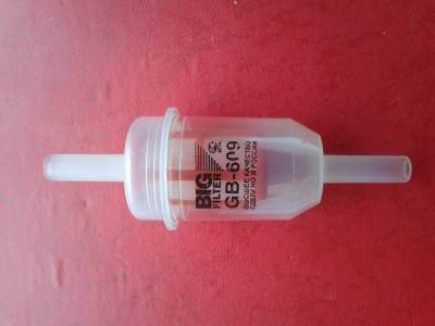

Я поставил дополнительный фильтр перед основным. В нём всё остается: и вода, и грязь.
Олег.
:ya-za: Проверено, помогает 100% Еще с отстойника в фильтре почаще сливать надо.
Toyota Carina-E 1997 2СT Liftback CT109L англичанка.
 Заголовок сообщения: Re: Антигель
СообщениеДобавлено: Ср янв 07, 2015 4:20 pm
Сообщения: 1413
Машина: TOYOTA CALDINA ST191
А дополнительный такой же как основной или какой другой?
СообщениеДобавлено: Ср янв 07, 2015 5:58 pm
Сообщения: 2504
Двигатель: 2C АКПП (3S АКПП)
Вот такой. Можно и другие. Спрашивать для дизельных.

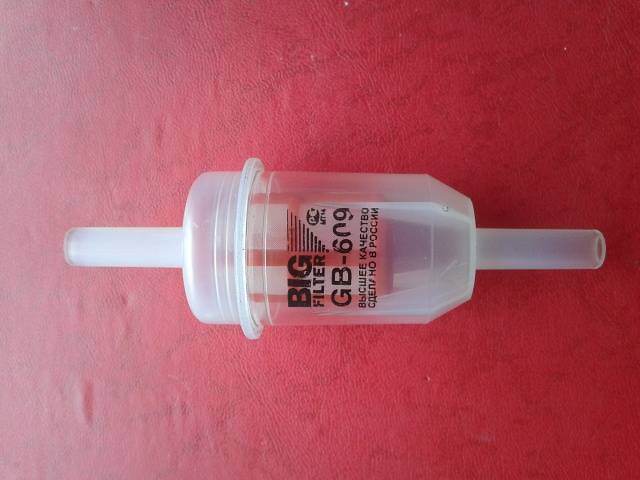

А я поставил дополнительный сетчатый фильтр после основного вместо вколхоженного
обратного клапана и совсем с другой целью ...
Контроль за порванным основным фильтром и подсосом воздуха
Просто визуализация сетки в ТНВД
