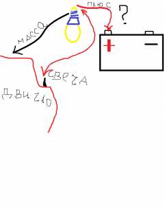

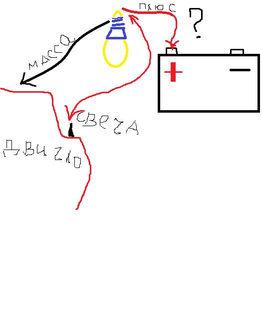

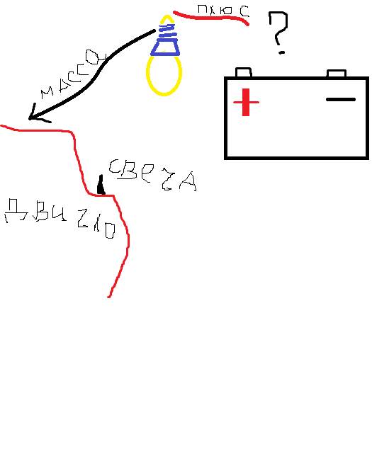

парни,как проверить свечи накала лампочкой не выкручивая их?массу на двигатель,а плюс как подключить?
шину как я понимаю нужно снять?
Безымянный.png [ 13.6 КБ | Просмотров: 11401 ]
СообщениеДобавлено: Вт окт 31, 2017 1:16 pm
viktor y
Плюс на лампу, второй провод с лампы на свечу. Шину снять. Все, где не горит, там дохлая свеча.

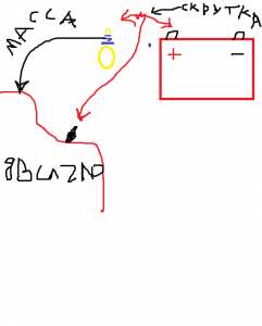

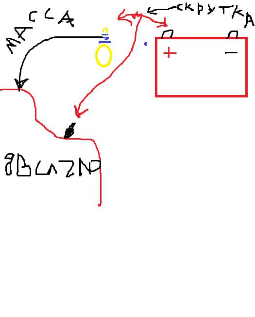

типа так?
или так
Безымянный.png [ 20.17 КБ | Просмотров: 11383 ]
3.png [ 19.03 КБ | Просмотров: 11383 ]
СообщениеДобавлено: Вт окт 31, 2017 7:07 pm
viktor y
Съездите в сервис :-facepalm-:

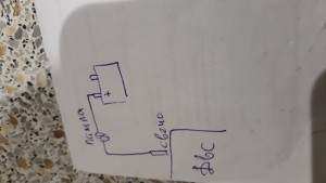

Вот набросал
20171031_205541.jpg [ 2.49 МБ | Просмотров: 11370 ]

сделал пока визуальный осмотр. третья свеча покрыта налетом на шине(типа окиси).осталось найти патрончик к лампочки и проверить)
Добавлено спустя 30 минут 7 секунд:
и еще-только сильно не пенайте меня)) у меня в голове не укладывается,как лампочка может гореть без массы(-)!?
Добавлено спустя 53 минуты 24 секунды:
а может ли на холодную(после запуска) ,из за выхода из строя свечи(свечек) подтраивать двигатель?
СообщениеДобавлено: Ср ноя 01, 2017 12:18 pm
На массу лампочка замыкается через низкое сопротивление свечи, т.е. если свеча в обрыве, лампа гореть не будет.
