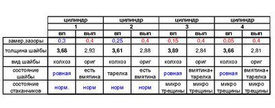

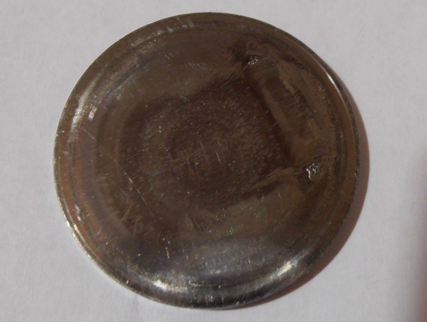

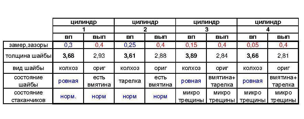

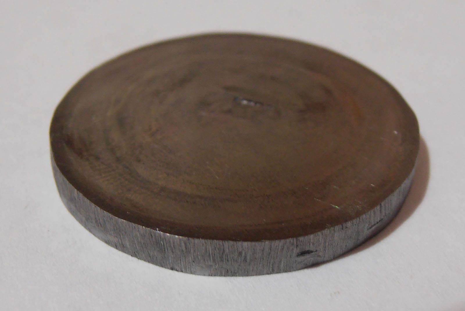

На днях решил поменять прокладку клапанной крышки, и заодно проверить зазоры клапанов (ни разу не проверял, езжу уже 1,5 года).
Проверил и ох..л :o :o :o откуда руки растут у того мастера который такое наколхозил!
я в шоке.jpg [ 121.65 КБ | Просмотров: 13314 ]
шайба с вмятиной.JPG [ 150.3 КБ | Просмотров: 13314 ]
колхоз обпиленный на наждаке.JPG [ 126.99 КБ | Просмотров: 13314 ]
Toyota Carina-E 1997 2СT Liftback CT109L англичанка.
СообщениеДобавлено: Чт ноя 01, 2012 12:11 pm
Зарегистрирован: Вт июн 07, 2011 1:59 am
Сообщения: 174
Откуда: Одесса-мама
Двигатель: 2CT
Кстати , двигатель отлично заводится, почти с пол-тыка, посторонних стуков\шумов нет, масла почти не ест.
Судя по всему встречались клапана с поршнями на моем движке.... голову снимать не буду- смысла нет, итак понятно что там с впускными клапанами "наколдовали".
стаканчики новые уже купил, шайбы на выпускных поменяю на новые нужной толщины- в этом проблем нет,
а как быть с колхозными шайбами:
- от чего можно подобрать шайбу диаметром 34мм и толщиной до 4мм? где такую взять?
- насколько страшно то что шайба(колхозная, грубо обточенная на наждаке)- немного болтается в стаканчике?

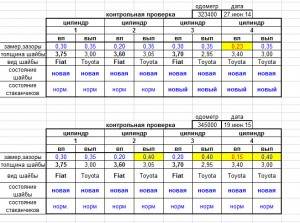

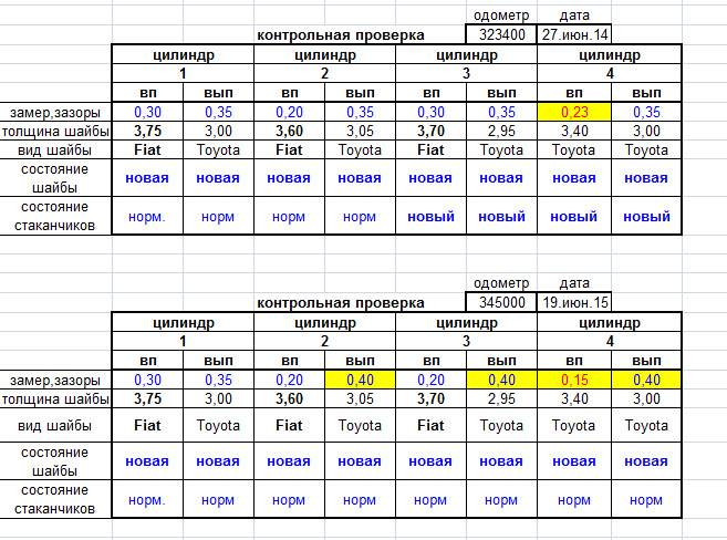

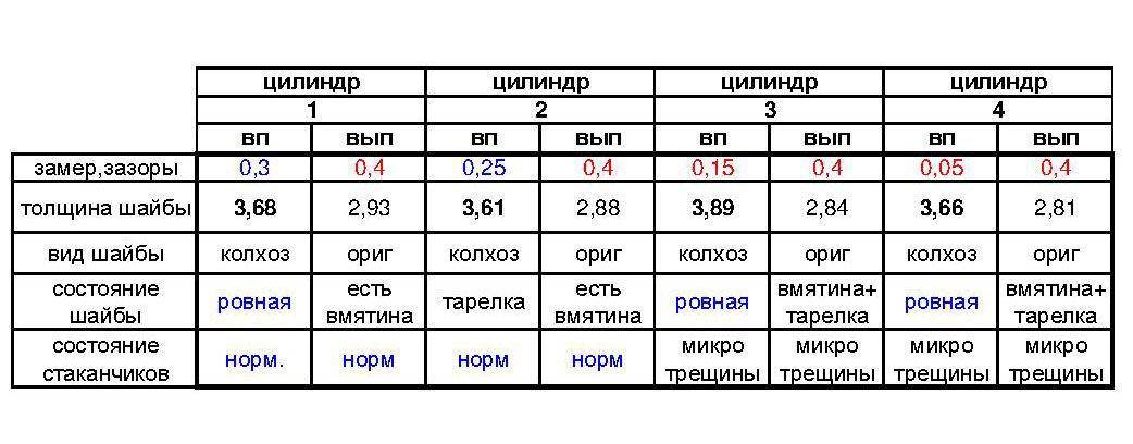

Всем привет, вчера полез клапана проверять и вот какая картина выходит: три выпускных - увеличились зазоры, а подскажите как или за счет чего могут увеличиваться зазоры клапанов-??? ( с уменьшением тут все понятно).
Скриншот.jpg [ 205.28 КБ | Просмотров: 10168 ]

Необычно как то. :o Вариант с нагаром на клапанах видно не прокатит. У меня за год только уменьшились немного, те которые старые были и то ради спокойствия 3 шт. поменял в этом месяце. Если что то прояснится, дай знать, для накопления знания будет полезно.
