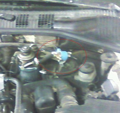

Двигатель: 2C
Проще на подачу топливного фильтра поставить электро клапан lavato, 450 руб. у газовиков покупал. Магистраль не стравливает в бак. Подключился на + который идет на тнвд с зажигания. Тестирую с августа, больше солярку не пробую на вкус :D
