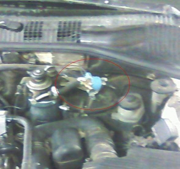

Проще на подачу топливного фильтра поставить электро клапан lavato, 450 руб. у газовиков покупал. Магистраль не стравливает в бак. Подключился на + который идет на тнвд с зажигания. Тестирую с августа, больше солярку не пробую на вкус :D
Фото-0101.jpg [ 36.5 КБ | Просмотров: 4966 ]
