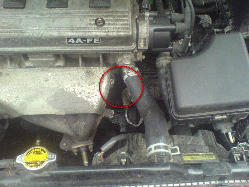

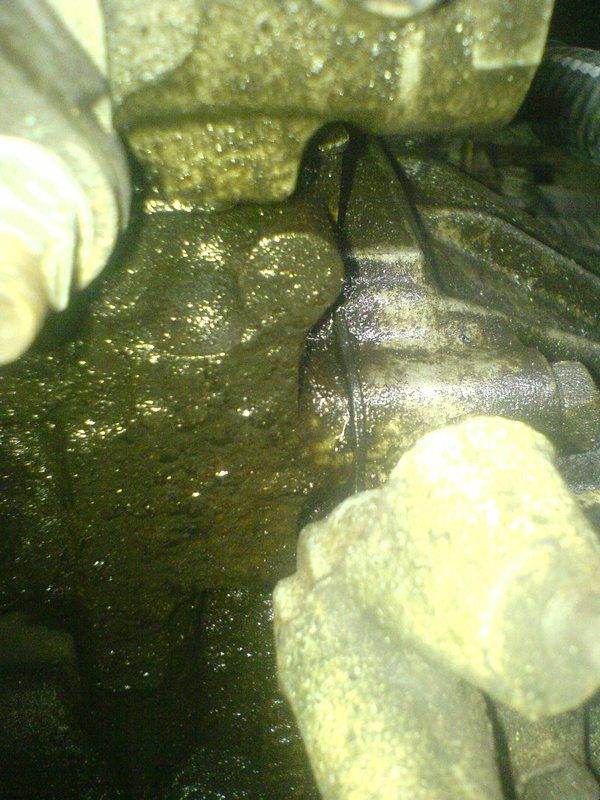

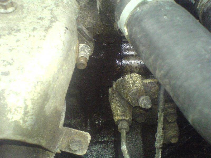

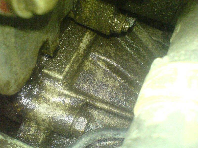

Обнаружил течь в районе двигатель-КПП. Похоже на что-то масляное (времени не было, чтоб точно рассмотреть). Масло в моторе в норме. Коробка - надо смотреть с ямы, а возможности пока нет. Антифриза не убавилось (но тут на горячую смотрел, пэтому не совсем точно). Фото сделал. Кто что скажет по поводу течи? Что это может быть такое?

magrom писал(а):
может из под кольца трамблера.у меня была такая же хрень
не, там сухо все. Лично у меня есть подозрение на прокладку головы. Потому что в районе выпускного коллектора (под 4A-FE) масляные следы есть, а со стороны ремней ничего нет

вот и я об этом думаю...если так-плохо дело...
посмотри по схеме где масляный канал проходит
