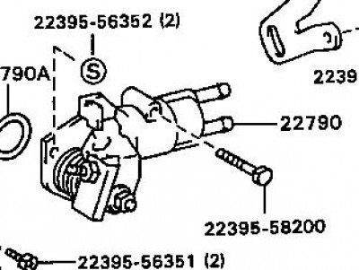

Прошу прощения, я имел в виду вот эту хрень, которая называется "привод управления прогревом"
Привод управления прогревом.jpg [ 36.01 КБ | Просмотров: 15881 ]
С уважением к форуму
СообщениеДобавлено: Вс окт 25, 2009 8:56 am
Сообщения: 1092
Откуда: ЗАПОРОЖЬЕ
да я то понял очём речь а vap похоже нет

Dimon_2C
То что на картинке называется как термоэлемент, воздействующий на рычаги в зависимости от температуры охлаждающей жидкости в системе и устанавливающий более ранний угол впрыска. Вот у меня вопрос: а в какой момент выключается кондиционер или должна быть кнопка в салоне(в ручную)? Поскольку при запуске кондиционера подается сигнал на включение вакуумного включателя, разряжение по резиновой трубке достигает мембраны вакуумного исполнительного механизма, в результате чего, толкатель втягивается, воздействуя на промежуточный рычаг. Тот, в свою очередь, через винт регулировочный давит на рычаг регулятора на ТНВД, повышая тем самым обороты ХХ до тех пор, пока не будет выключен кондиционер.
Взято отсюда: http://www.toyota-ace.ru/tnvd1.htm
У меня трубки проходят через какой то датчик(похоже что он перекрывает разряжение) а от него 2 провода идут в косу. Может и правда должна быть кнопка. Смотришь когда двигатель прогрелся и выключаешь.

СообщениеДобавлено: Ср окт 28, 2009 12:40 am
Сообщения: 2906
Откуда: город_32
Машина: Car-E->M6-GH wagon
Не видел я у себя никакой кнопки. Когда машина холодная, шток этого "привода управления прогревом" находится внутри и соответсвенно через рычаг на корпусе "привода системы повышения частоты вращения холостого хода при включении кондиционера" воздействует на рычаг управления насоса. Воздействие это регилируется винтом, расположенным на корпусе самого "привода управления прогревом". У меня он выставлен таким образом, что при прогреве воздействие на рычаг управления насоса минимально, только чтобы выдержать нормальные обороты при холодном двигателе. Если эта хрень у тебя правильно работает и все входит и выходит и регулировочный винт не свернут куда зря, то смотрим дальше на "привод повышения частоты холостого хода.." Воздействие его на рычаг управления насоса также регулируется винтом на самом корпусе привода, при отключенном кондее или печке он не должен соприкасаться с рычагом управления. Также регулируется ход самого толкателя - отпустив гайку мы откручиваем или закручиваем ограничитель с помощью плоской отвертки. Если очумелые ручки ничего не касались из вышеперчисленного (может до тебя, есть любители разогнать тракторный мотор побыстрее) то может и вправду надо смотреть электрику. У меня при включении печки при прогреве обороты повышаются где-то до 1000, потом через некоторое время все возвращается в исходное до 850. При включении кондея обороты также повышаются (до 900) и падают периодически, поскольку компрессор не молотит постоянно, а иногда отдыхает. Одним словом, мне так кажется, проверь пломбы на регулировочных винтах и если все в порядке смотри тогда электрику.

СообщениеДобавлено: Пн ноя 02, 2009 9:57 pm
Зарегистрирован: Вт ноя 18, 2008 5:17 pm
Сообщения: 137
Откуда: СПб, Приморский р-он
Dimon_2C
Нет ни одной пломбы, видимо все регулеровчные винты кручены-перекручены. Нужен совет по правильному выставлению ЭТИХ винтов.

само собой на 850 вибрация ощущается больше чем на 1000. Насчет винтов, попробую сделать пару фоток и заглянуть в букварь по двигателю (приобрел недавно).

vap у тебя букварь есть? Если нет, то мне нужно тогда отсканировать тебе пару страниц по вопросам регулировок. Завтра могу это сделать.

Винт крутил сам, а пользовался вот этим сайтом www.toyota-ace.ru
TOYOTA CARINA E 2.0D
СообщениеДобавлено: Чт ноя 05, 2009 11:53 pm
Сообщения: 137
Dimon_2C
спасибо за инфу. А может есть случайно эл. схемы и разъемы подкапотные. И еще трубка которая подходит к вакуумному толкателю проходит через выключатель от которого идут 2 провода. Вопрос: куда они идут? У меня все время там напруга. По идеи должна исчезать, но в какой момент. Что его выключает?

СообщениеДобавлено: Пт ноя 06, 2009 12:23 am
Сообщения: 404
Со стороны масляного фильтра на двигателе есть датчик(видимо температуры), при нужной температуре он разъединяет цепь к толкателю.
