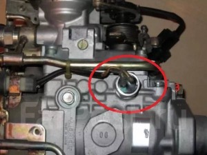

Всем привет. Кто подскажет? тойота карина е .Стоял двигатель 2 ст. сейчас стоит 2 с . Не могу понять куда подключается тахометр. ТНВД механический(кажется,так сказал прежний хозяин) Тахометр после покупки не работал,но-один раз ,целых пол дня он работал! И прежний хозяин говорил ,что он работал. Вот хотел поискать куда он подключается,но незнаю где искать.Говорят на ТНВД разъем есть. Но если ТНВД у меня механическое,значит туда тахометр не подключается?.Сегодня электрик сказал что от генератора тахометр не подключен(хотя сам он туда даже не заглядывал).
 Заголовок сообщения: Re: Датчик тахометра
СообщениеДобавлено: Чт фев 20, 2020 7:26 pm
Сообщения: 4383
Датчик стоит на тнвд со стороны блока
Спасибо.. а это механический ТНВД? и еще-а провода с датчика идут напрямую на тахометр? По фотке непонятно с какой стороны располагается датчик) со стороны двигателя или как?
Да
Со стороны двигателя.
