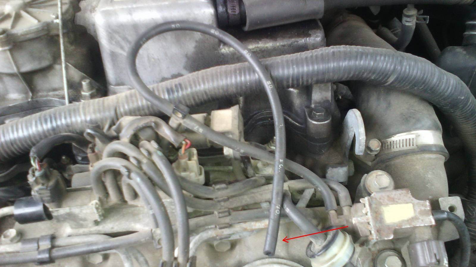

Нужна помощь куда подключается шланг

В разрыве на трубке тройник стоит или что? Плохо видно. Сделай общий вид. С Эл/Пнев. клапанов трубки идут на модулятор и корректор давления.
Почему он свободный остался?

В разрыве стоит тройник он подключен, а второй конец шланга куда должен подключаться х.з., всё пролазил на движке не могу найти. Фото сегодня сделаю.

Смотри на ТНВД. Там корректор по давлению.

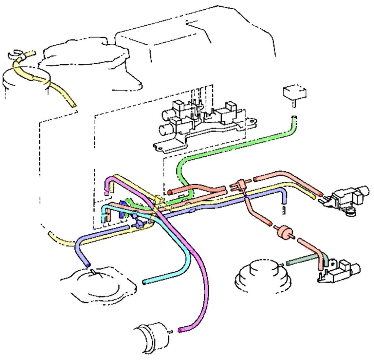

Олег1969 Посмотри цветную схему:
Вакуумн_трубки_2CT_.jpg [ 240 КБ | Просмотров: 3701 ]
вот тут про то-же: viewtopic.php?f=28&t=10822

ребят может не туда пишу. Простите. Вот то что на схеме это че и как работает. У меня эта система работать перестала. Кондер включаеш обороты

Это для турбины. Для 2С другая разводка. Сделай фото, как у тебя.
