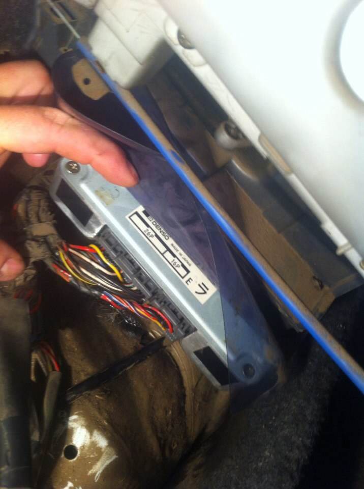

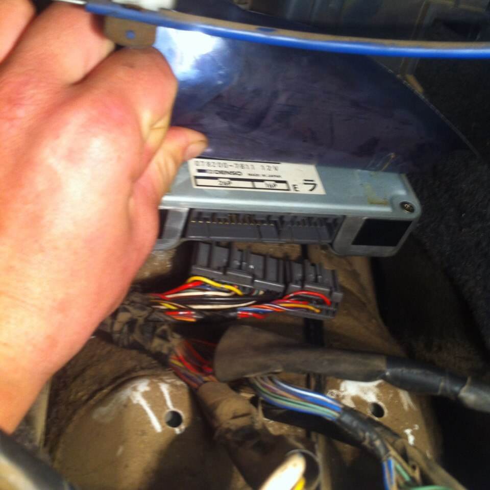

газ тросиком регулируется, эбу точно стоит(салон разобрал он снизу в панели между моторным отсеком и ручкой переключения передач), возможно и приборка, но свечи же перестали работать после того как головку скидывали. Клапан отсечки тот что на ТНВД стоит над топливными трубками. необходимости в контрольке нету, есть тестер. А на счет предохранителя я не нашел его, напряжение на релюхах есть значит этот предохранитель если и есть то живой.

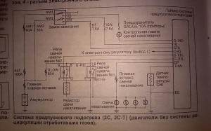

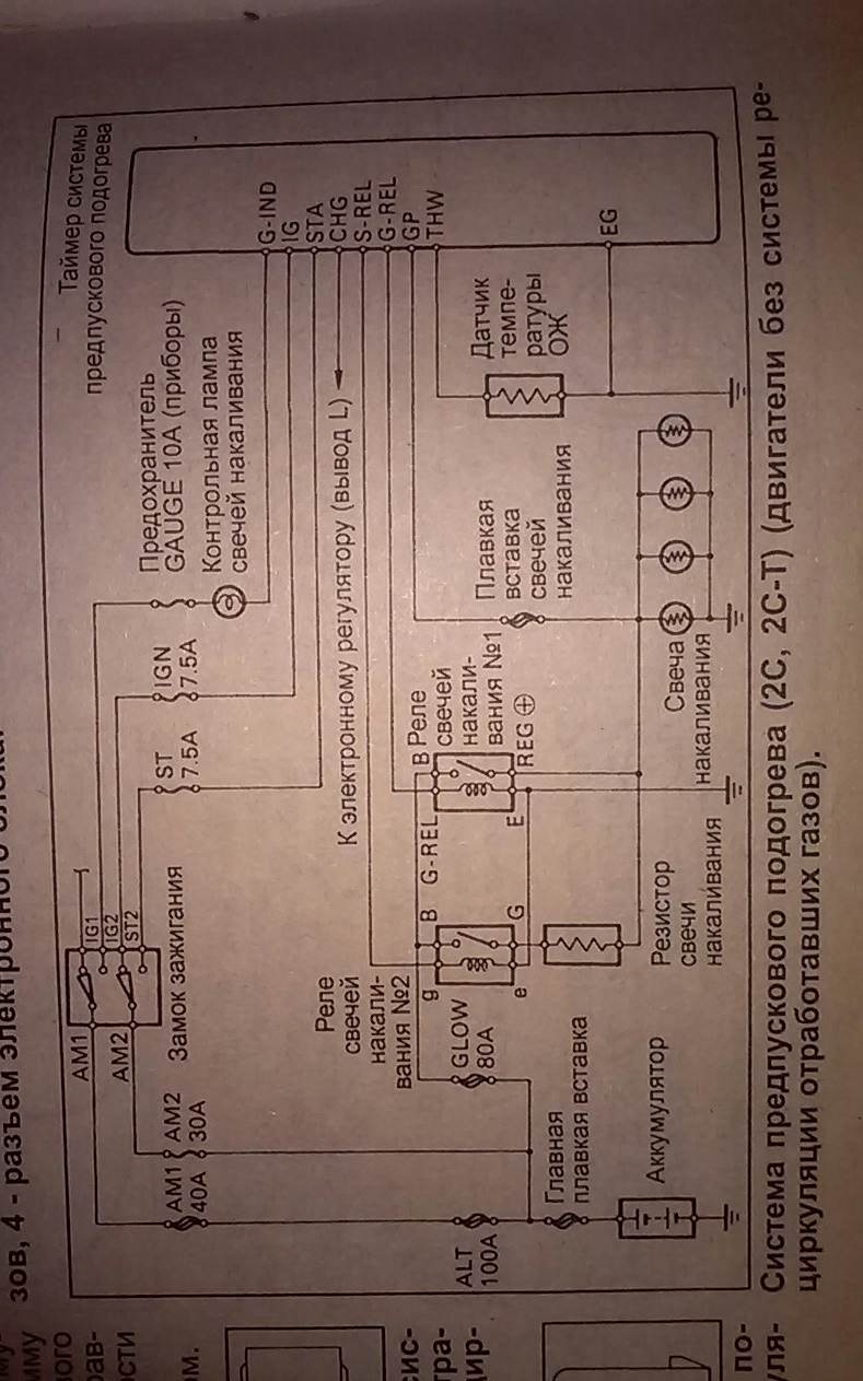

Посмотри 10А предохранитель, да и 7,5 тоже глянь, если они есть. Таймеры разные устанавливаются. Схема хоть и от Калдины, суть та же. С БУ идет так же провод на гену. Может из за них питание управляющее не поступает на реле и гену. Проверь.
20151031_181941-1.jpg [ 217.76 КБ | Просмотров: 16016 ]
Олег.

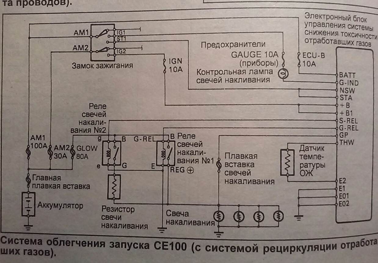

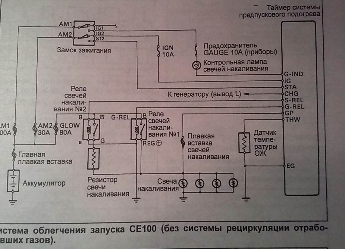

Вот тебе две схемы: с системой РЦ и без. У тебя какая? И ещё: модель СЕ100 или СТ190? Скорее СЕ, наверное. Если возможно, фото разъёма таймера. Я подозреваю, что "без". На схеме есть связь с генератором. По этому и гена в непонятках.
20151101_201104-1.jpg [ 237.44 КБ | Просмотров: 15957 ]
20151101_201129-1.jpg [ 198.59 КБ | Просмотров: 15957 ]

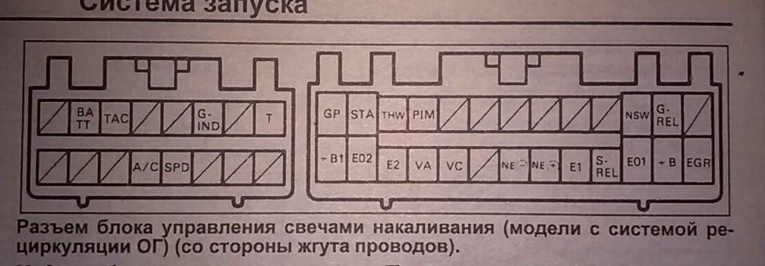

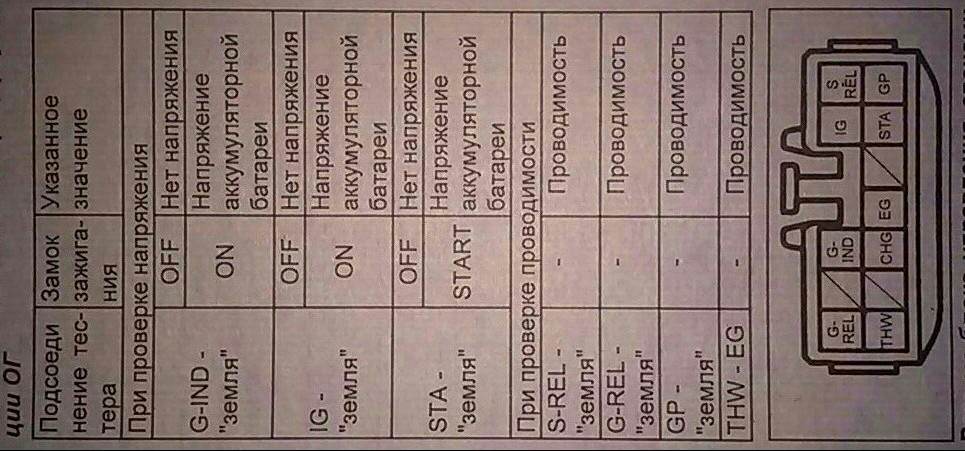

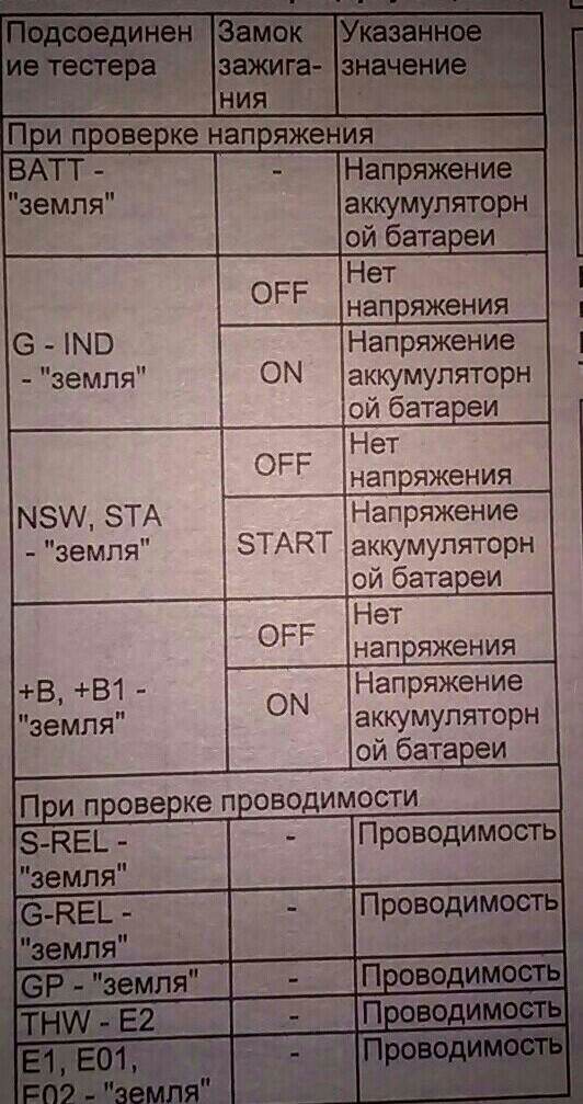

Привет! Фото не отправлялись. То, что нашёл, чуть-чуть не подходит. :) Но суть одна. И ещё: у тебя клапан рециркуляции стоит или нет? По разъёмам, как бы стоит. Схемы и "с" и "без".
Комментарий к файлу: Это без.
20151104_112104-1-1-1-1-1-1-1.jpg [ 145.2 КБ | Просмотров: 15871 ]
Комментарий к файлу: Это "с".
20151104_112350-1-1.jpg [ 115.22 КБ | Просмотров: 15871 ]
Комментарий к файлу: То Тоже с "с" .
20151104_112555-1-1-1-1-1.jpg [ 160.28 КБ | Просмотров: 15871 ]
Олег.
