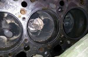

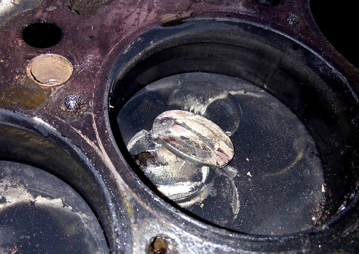

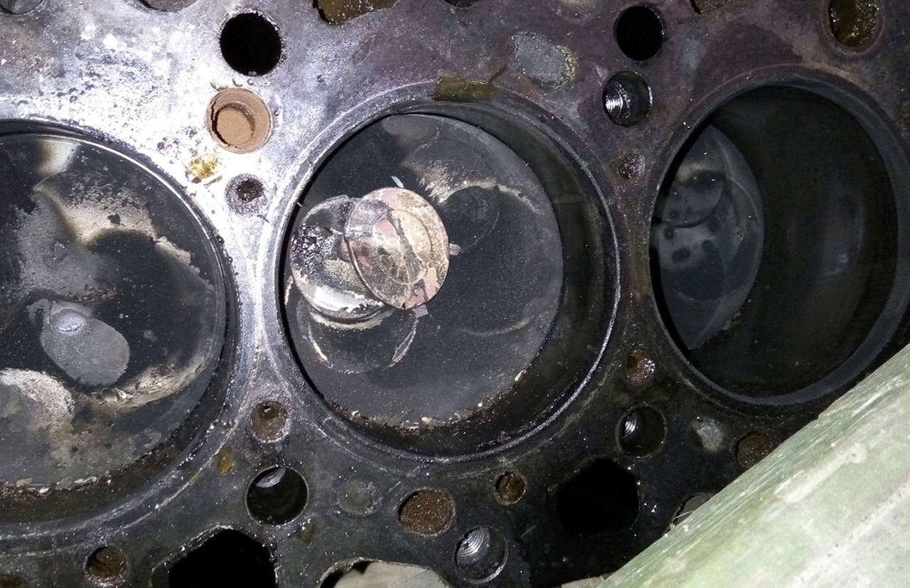

Всем привет, вот и докатался я. Оборвало клапан на холостом ходу, шатун согнуло и по по отметинам видно что удара было два или три! (как он мог провернутся еще три раза непонятно), и клапан в конце как "гвоздь" вбило в поршень))). Двигатель заклинил. Вскрытие показало что ремонтировать смысла нет, на голове сильные повреждения, да и трещины в голове между клапанами присутствуют, поршни и шатуны туда-же... Вот только вопрос есть : на фото хорошо видно что ножка клапана сине-темная как от перегрева высокой температурой , откуда такой нагрев клапана-?

если "срез" на клапане под углом 90 град, то клапан с дефектом был.
Если под углом, то появление синевы на сломе - норма.
Предположу, что у Вас выпускные клапана встретились с поршнями. Сломанному клапану меньше повезло - сломался

По теории - и ранний, и поздний момент впрыска отрицательно влияет на рабочий цикл.
Если добавить отложения (кокс) на клапане (от колпачков и колец), тоже пользы мало. Может у предыдущего хозяина "встреча" была. Могли по быстренькому сделать на продажу. Топливо, присадки и манера вождения. Всё могло повлиять.
Сам шток в направляющей зажат или свободен?

Могу только сказать что сейчас распредвал проворачивается руками нормально, на днях сниму его и посмотрю как двигается шток в направляющей.

Вообщем раскидал полностью этот двигатель, снял распредвал, а там пипец! :shock: Неудивительно что шляпа у клапана отпала, все направляющие были раздолбаны в хлам - отверстия в них в форме овала, снял клапан вставляю его в направляющию , а он болтается там как карандаш в стакане, пригоревшее масло на всех ножках клапанов, дотронулся отверткой до маслосьемного колпачка- так он рассыпался :D . Удивительно как вообще этот двигатель дожил до сего момента.
