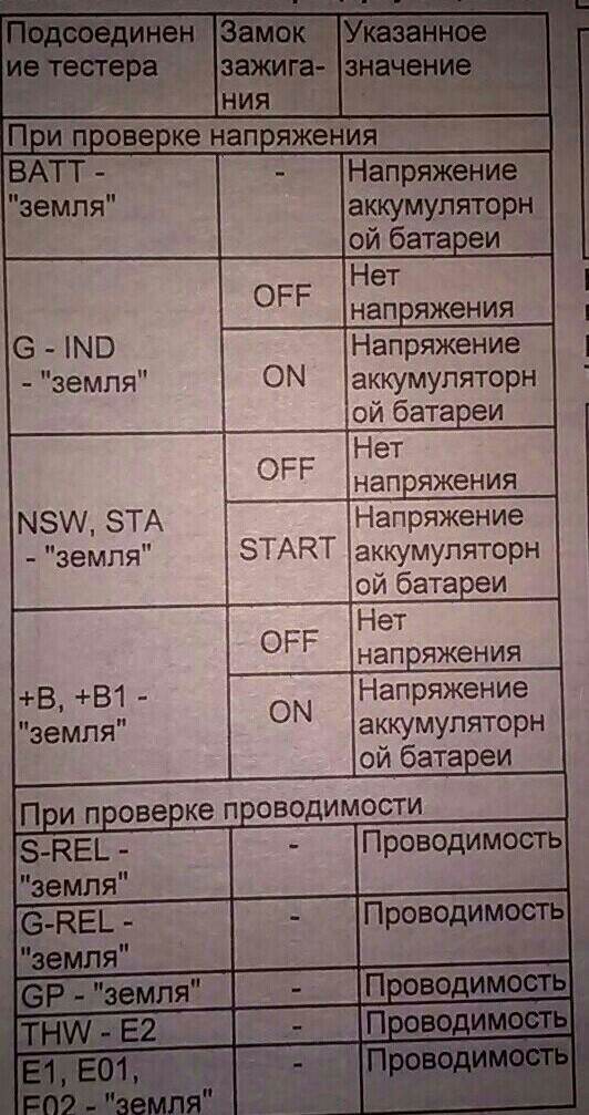

BULL_LI
Посмотри 10А предохранитель, да и 7,5 тоже глянь, если они есть. Таймеры разные устанавливаются. Схема хоть и от Калдины, суть та же. С БУ идет так же провод на гену. Может из за них питание управляющее не поступает на реле и гену. Проверь.
20151031_181941-1.jpg [ 217.76 КБ | Просмотров: 16027 ]
Олег.
