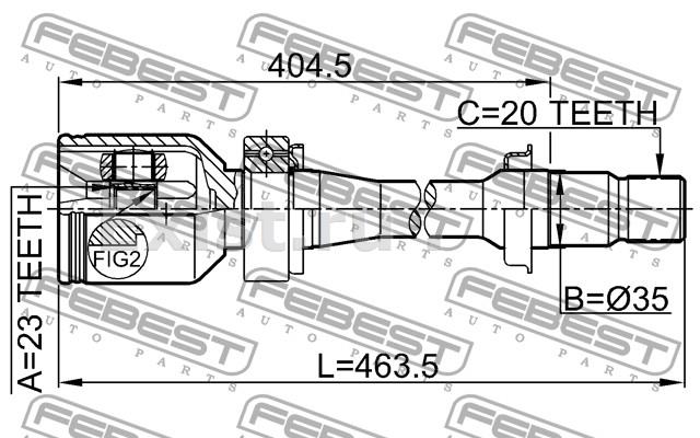

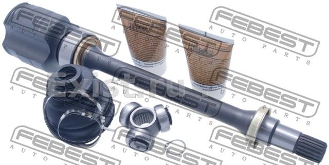

кто может мне помочь инфой о внутренних гранатах на тойоте карине е 96 года англичанка дизель. Не могу найти внутренний шрус правый(ПО ХОДУ ДВИЖЕНИЯ АВТО) .Где то читал,что типа правых внутренних не бывает в продаже .Только на разборках. На сколько достоверна эта инфа?Кто сталкивался с этой темой,может скините номера каталожные на внутренние шрусы или валы в сборе!Как я понимаю правый и левый шрусы разные?У меня один новый есть(левый)но почему то трипод чутка не залазиет на вал.Уже голова пухнет от поисков.

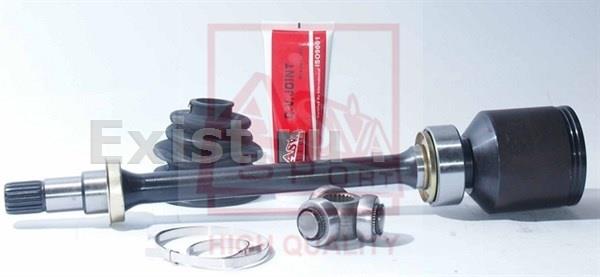

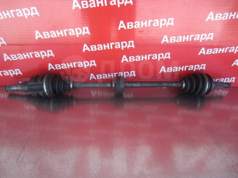

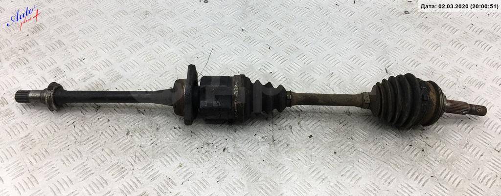

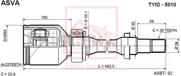

Febest 0111-SXM10RH
Asva #TYID-5010
По Номеру этих можешь еще много аналогов найти в каталогах.

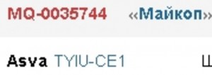

У меня в километрах более 175 000, по времени более 5-ти лет, но брал я левый внутренний, после покупки авто я и в производителях не особо разбирался :) .
Скриншот 18-06-2020 082907.jpg [ 34.95 КБ | Просмотров: 16010 ]

Febest или Asva такой долгожитель?
Приветствую, Андрей!!!
Asva

Да. По каталогу EXIST.

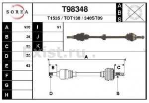

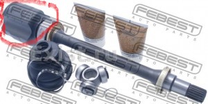

блин!!! на фотках шрусы с валом.Получается в коробку засовывается вначале вал ,шлицами.А сам шрус идет на подвесном подшибнике? Или как?чет я не пойму. у меня стакан засовывается в коробку,а потом уже трипод с валом в него заходит.
Добавлено спустя 21 минуту 42 секунды:
вот такой у меня вал(в продаже нету)
Если у кого есть фотка двигателя 2-с ,именно того места,где крепится кронштейн для подвесного подшипника ,был бы благодарен. Дело в том,что мне уже предлагали именно такую систему(фотки выше по теме)),но я когда полез искать отверстия в блоке для кронштейна,так и не разобрался-их там штуки 4.Вот тогда я и подумал,а вдруг такая система мне не подойдет.Вобщем испугался и не стал покупать .
12321.jpg [ 32 КБ | Просмотров: 15542 ]

Причём тут подвесной? Тебе граната нужна, номер тебе дали. Пользуйся правильными каталогами

стакан(не знаю как правильно он называется)в который трипод входит Так вот этот стакан непосредственно в кпп защелкивается ,а потом в него трипод с валом входит. на верхнем фото и на моем(которое я чуть выше выставил) походу разные конструкции.
красным обведен этот стакан.Он у меня не на вал одевается а защелкивается в кпп
Добавлено спустя 48 минут 59 секунд:
вот выставляю фото двух приводов
привод-1 (на сером фоне)который мне скинули фотки и каталожные номера
привод-2 (на красном фоне)который у меня стоит
5678.jpg [ 17.72 КБ | Просмотров: 15474 ]
привод 1.jpg [ 75.62 КБ | Просмотров: 15465 ]
привод 2.jpg [ 53.97 КБ | Просмотров: 15465 ]
