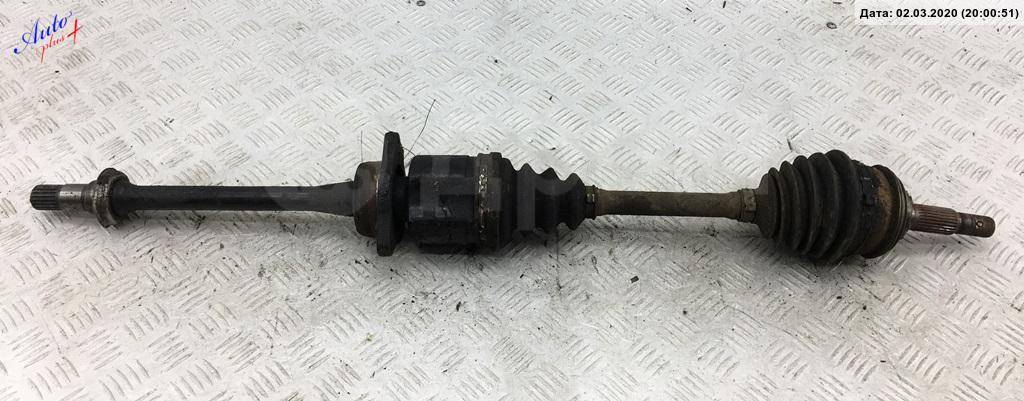

кто может мне помочь инфой о внутренних гранатах на тойоте карине е 96 года англичанка дизель. Не могу найти внутренний шрус правый(ПО ХОДУ ДВИЖЕНИЯ АВТО) .Где то читал,что типа правых внутренних не бывает в продаже .Только на разборках. На сколько достоверна эта инфа?Кто сталкивался с этой темой,может скините номера каталожные на внутренние шрусы или валы в сборе!Как я понимаю правый и левый шрусы разные?У меня один новый есть(левый)но почему то трипод чутка не залазиет на вал.Уже голова пухнет от поисков.

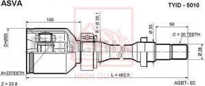

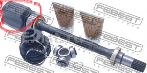

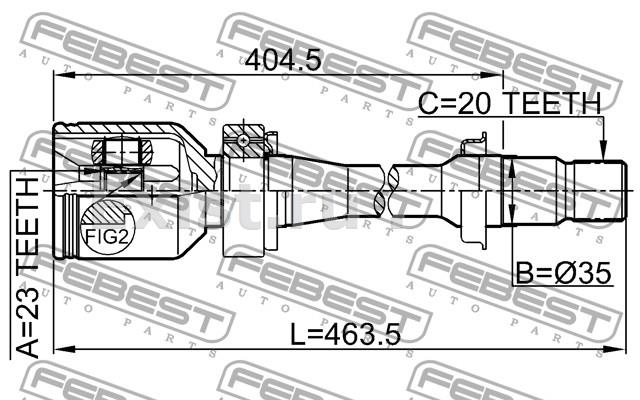

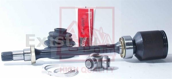

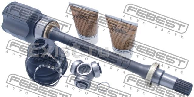

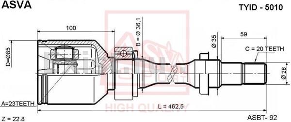

Febest 0111-SXM10RH
Asva #TYID-5010
По Номеру этих можешь еще много аналогов найти в каталогах.

Febest - китай, через год развалиться, лучше не бери

А еще подскажите..Продольный люфт приводного вала примерно 2 сантиметра.Это норма или как?По идее вал одним концом входит в внешнию гранату и держится там крепенько.а граната прикручевается гайкой,так почему тогда люфт такой!?
Добавлено спустя 33 минуты 15 секунд:
Vanger писал(а):
Febest 0111-SXM10RH
Asva #TYID-5010
Это конкретно на дизель идет? ( 2-с 2-ст) а то я уже всего очкую))

Да. По каталогу EXIST.

блин!!! на фотках шрусы с валом.Получается в коробку засовывается вначале вал ,шлицами.А сам шрус идет на подвесном подшибнике? Или как?чет я не пойму. у меня стакан засовывается в коробку,а потом уже трипод с валом в него заходит.
Добавлено спустя 21 минуту 42 секунды:
вот такой у меня вал(в продаже нету)
Если у кого есть фотка двигателя 2-с ,именно того места,где крепится кронштейн для подвесного подшипника ,был бы благодарен. Дело в том,что мне уже предлагали именно такую систему(фотки выше по теме)),но я когда полез искать отверстия в блоке для кронштейна,так и не разобрался-их там штуки 4.Вот тогда я и подумал,а вдруг такая система мне не подойдет.Вобщем испугался и не стал покупать .

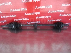

стакан(не знаю как правильно он называется)в который трипод входит Так вот этот стакан непосредственно в кпп защелкивается ,а потом в него трипод с валом входит. на верхнем фото и на моем(которое я чуть выше выставил) походу разные конструкции.
красным обведен этот стакан.Он у меня не на вал одевается а защелкивается в кпп

вот выставляю фото двух приводов
привод-1 (на сером фоне)который мне скинули фотки и каталожные номера
привод-2 (на красном фоне)который у меня стоит

Тогда тебе левый должен подойти. Теоретически конечно, но я почему-то уверен что подойдёт. Не стали бы они выдумывать разные размеры шлицов
Добавлено спустя 3 минуты 22 секунды:
Или как вариант кто-то до тебя что-то приколхозил
