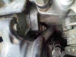

Масло мерил как сказали , выше нормы
Момент опережения впрыска устанавливать надо по пребору(где купить)
Добавлено спустя 4 минуты 59 секунд:
У меня тнвд стоит на 0 как я понял (следующие деление к двиг 4 от двиг 2)
И при этом зажигание ранние.
Есть книга по ремонту двиг но там нет иллюстрации в тему

 Заголовок сообщения: Re: Трансмиссия
СообщениеДобавлено: Сб дек 12, 2015 7:36 pm
Сообщения: 2504
Двигатель: 2C АКПП (3S АКПП)
Какие признаки и с чего решил?
Первый признак (а их много) - жесткая "тракторная" работа. Я у себя даже во время экспериментов такого не добился. :)
"Покрутить" ТНВД можно без последствий, если всё записывать и помечать. Там две гайки и один болт.
Олег.
СообщениеДобавлено: Сб дек 12, 2015 9:38 pm
Зарегистрирован: Вс ноя 01, 2015 9:20 pm
Сообщения: 264
Откуда: Белгород
Машина: TAYOTA CARINA FF (CT190)
Двигатель:
авто электрик заключил. На старте.
На холостых иногда работает как на двух цилиндрах.
на оборотах выравнивается.
А где болт ?
СообщениеДобавлено: Вс дек 13, 2015 10:27 am
Сообщения: 2504
Это больше похоже на поджатые клапана. И дымок сизый, наверное, в этот момент есть. В момент "троения" по очереди отпускай гайки на форсунках. Так найдёшь не рабочий цилиндр. Желательно измерить зазоры. Вся процедура на пол часа работы.
А болт находится сзади ТНВД. К нему доступ чуть-чуть не удобный. Нужен карданчик. Гайки и болт сильно не отпускай, ТНВД вращай только руками. Никакие "рычаги" не используй, особенно в районе нагнетательных клапанов. Чтобы у насоса появился ход, сними пластины крепление железных трубок (к головке, если они есть). На одно деление двинь в +, в сторону двигателя.
Двигатель как запускается?
Добавлено спустя 25 минут 33 секунды:
kuzen
Про двигатель давай лучше в другой теме - Сборная 2С
Олег.
