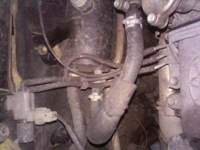

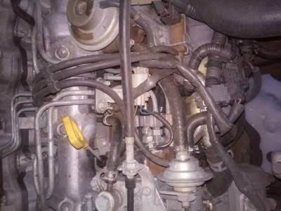

всем привет ребята, вообщем причина была в помпе, она развалилась. Купил ремень, помпу и ролики все поменял выставил по меткам. завелась с первого раза. всем спасибо за советы. без вас бы не разобрался, единственное с чем мне справился это маленькие шланчики которые должны подбрасывать обороты при включении кондиционера. вот с этим помогите пожалуйста. как правильно их подключить.
На Оскар не претендую! В критике не нуждаюсь! С вопросами - к моему адвокату.....С проблемами - к своему психиатру!!!
СообщениеДобавлено: Пн фев 09, 2015 7:11 pm
Сообщения: 2504
Двигатель: 2C АКПП (3S АКПП)
Александр Косачев
Привет! Если у тебя вак/насос на р/вале:
1. крайняя левая резин/трубка от элетр/магн клапана на перегородке через первую крайнюю левую железн/трубку к исполнительному механизму на ТНВД.
2. вторая рез/трубка от от э/м клапана через тройник (от тройника короткий шланг к вак/насосу) - во вторую мет/трубку, через р/шланг к крайнему левому входу эл/маг клапана EGR.
3. датчик вакуума - к третий мет/трубке. От неё рез/трубка на второй вход э/маг клапана EGR через тройник - короткий шланг к исполнительному мех-му клапана EGR. У меня в разрыве трубки - заглушка. EGR отключен.
P.S. "маленькие шланчики которые должны подбрасывать обороты при включении кондиционера." - не только. На прогреве тоже обороты держит. Две ступени прогрева. Первая - автомат прогрева на ТНВД. Плавно сбрасывает от 1100 до 950. Потом резко с 950 до 850 через исполнительное устр-во.
