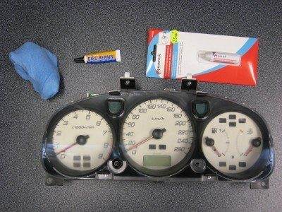

Есть специальные полироли для пластика, но не везде их можно купить, поэтому полировать будем с помощью комплекта для полировки CD-дисков (продается в компьютерных магазинах). Только нужен именно набор для удаления царапин с CD дисков, потому что я ещё (редко) встречал наборы для маскировки царапин прозрачным гелем-полиролью, это нам не подходит. Нужная паста-полироль белого цвета. На фото1 две подходящие пасты "DataFlash" и "Datex"
1. Запасаемся, комплектом для полировки CD, короткой крестовой (Philips) отверткой 2й номер, водой, и тряпочкой из микрофибры (иногда лежит уже в наборе для полировки, или продается в авто или хозяйственных магазинах). См. фото 1.

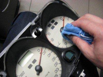

5. Влажную тряпочку, складываем так что бы получился плотный тампончик, наносим некоторое количество полироли и начинаем полировку в разных направлениях. фото 2. Тщательно и аккуратно обрабатываем сложные места (кнопка в центре) и края.

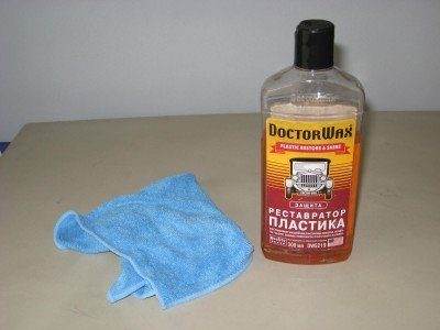

12. На стекло можно нанести небольшое кол-во защитной полироли для пластика (см. фото 4.), и тщательно и очень нежно, располировать чистой и сухой микрофиброй, убирая излишек полироли, фото5. Это обеспечит дополнительную защиту нашему стеклу.

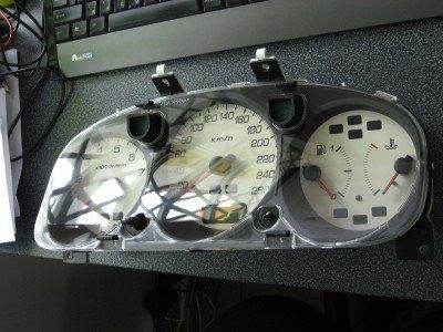

Комментарий к файлу: фото 6. Радуемся "новой" приборке.
фото6.JPG [ 260.23 КБ | Просмотров: 17645 ]

Комментарий к файлу: фото 4. полироль для пластика
фото4.JPG [ 162.03 КБ | Просмотров: 17613 ]

Комментарий к файлу: фото 2. наносим некоторое количество полироли и начинаем полировку в разных направлениях.
фото2.JPG [ 54.82 КБ | Просмотров: 17618 ]
Комментарий к файлу: фото 1. Запасаемся, комплектом для полировки CD, короткой отверткой, водой, и тряпочкой из микрофибры (иногда лежит уже в наборе для полировки).
фото1.JPG [ 419.07 КБ | Просмотров: 17646 ]
