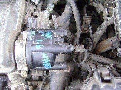

Вот сегодня у себя поменял трамблёр и решил замутить маленький отчётец,а вдруг кому пригодиться.

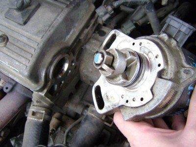

Комментарий к файлу: И вот он в руках. Установка в обратной последовательности.
DSC00895.JPG [ 217.9 КБ | Просмотров: 20546 ]

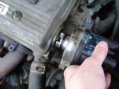

Комментарий к файлу: Потом тянем на себя.
DSC00894.JPG [ 207.34 КБ | Просмотров: 20533 ]

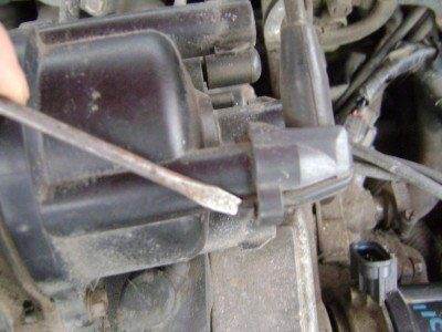

Комментарий к файлу: отщёлкиваем ВВ провода.
DSC00896.JPG [ 216.25 КБ | Просмотров: 20515 ]

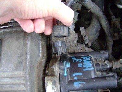

Комментарий к файлу: Отсоединяем разьём.
DSC00893.JPG [ 212.96 КБ | Просмотров: 20517 ]

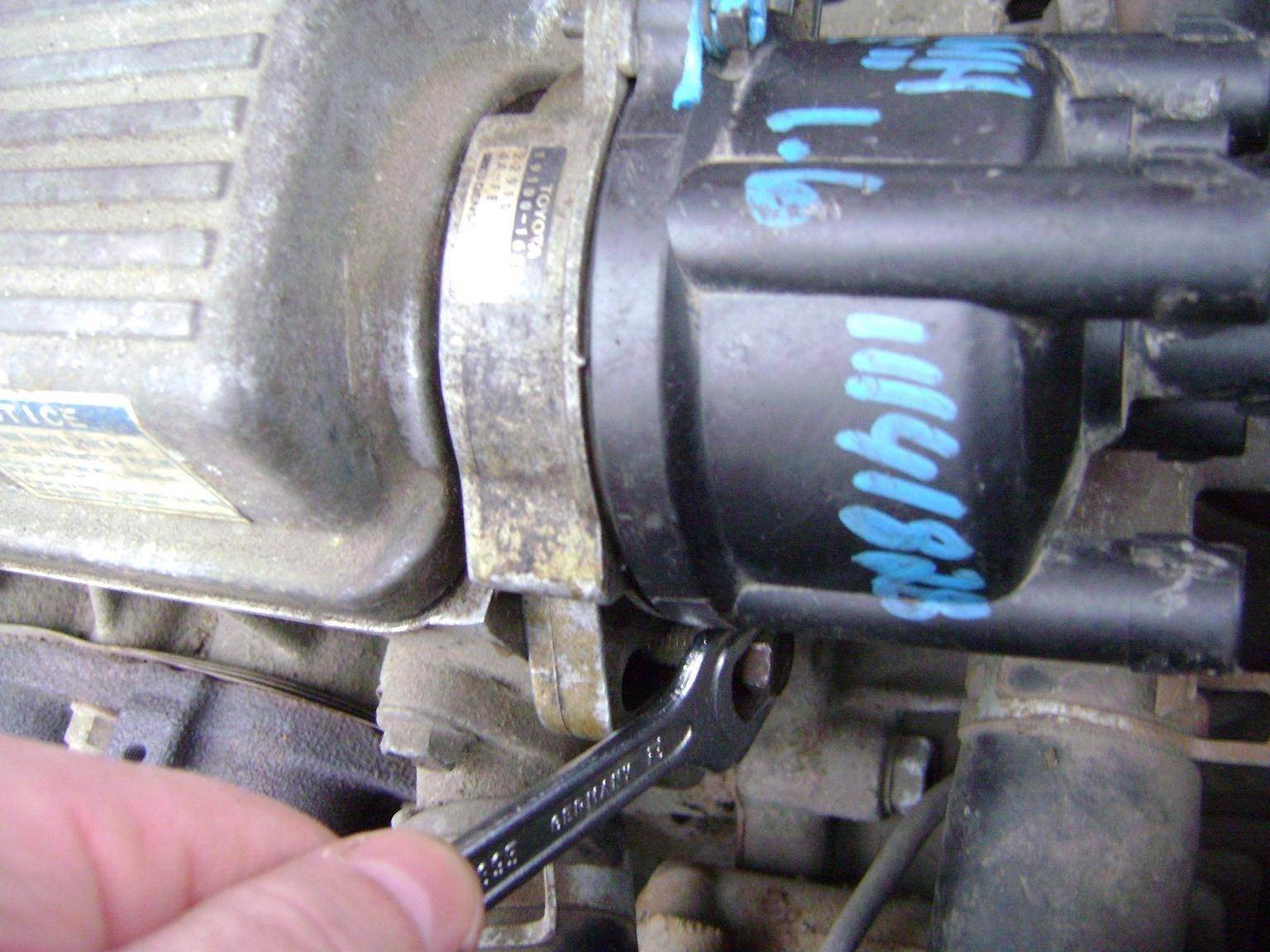

Комментарий к файлу: откручиваем болт на 12.
DSC00892.JPG [ 229.98 КБ | Просмотров: 20523 ]
