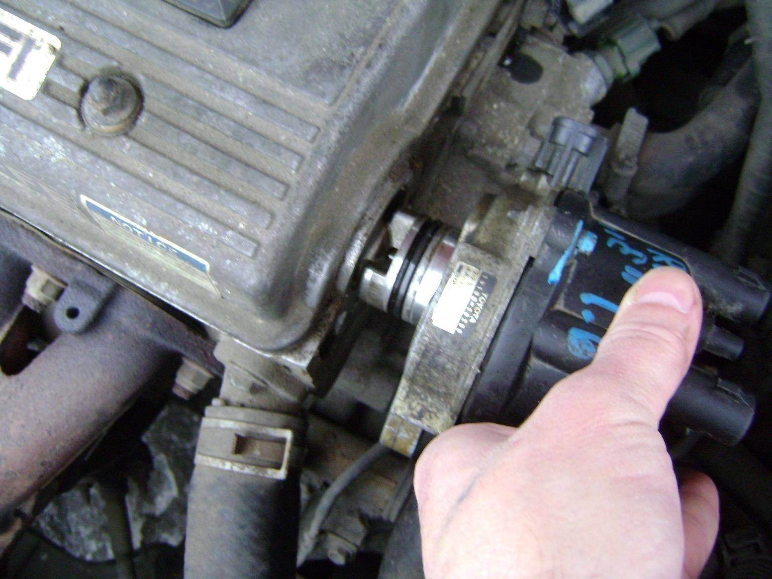

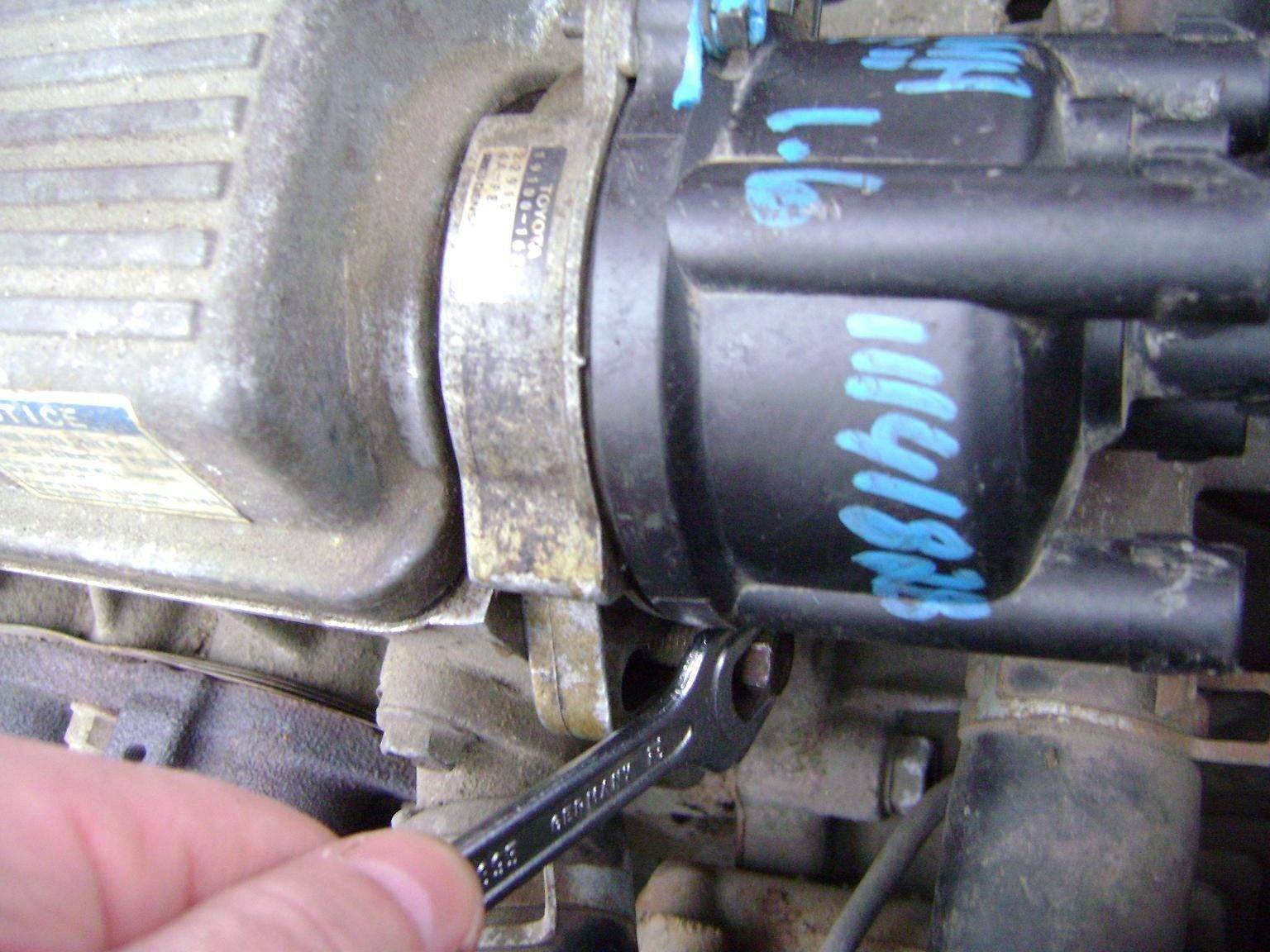

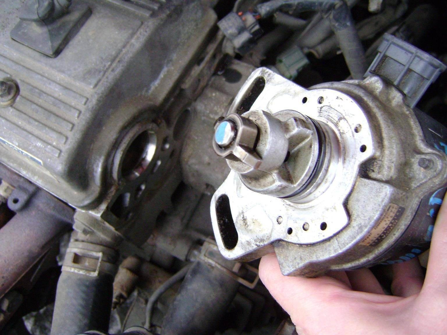

Вот сегодня у себя поменял трамблёр и решил замутить маленький отчётец,а вдруг кому пригодиться.
Комментарий к файлу: И вот он в руках. Установка в обратной последовательности.
DSC00895.JPG [ 217.9 КБ | Просмотров: 20175 ]
Комментарий к файлу: Потом тянем на себя.

Комментарий к файлу: Получаем такую картину.
DSC00891.JPG [ 263.79 КБ | Просмотров: 20158 ]

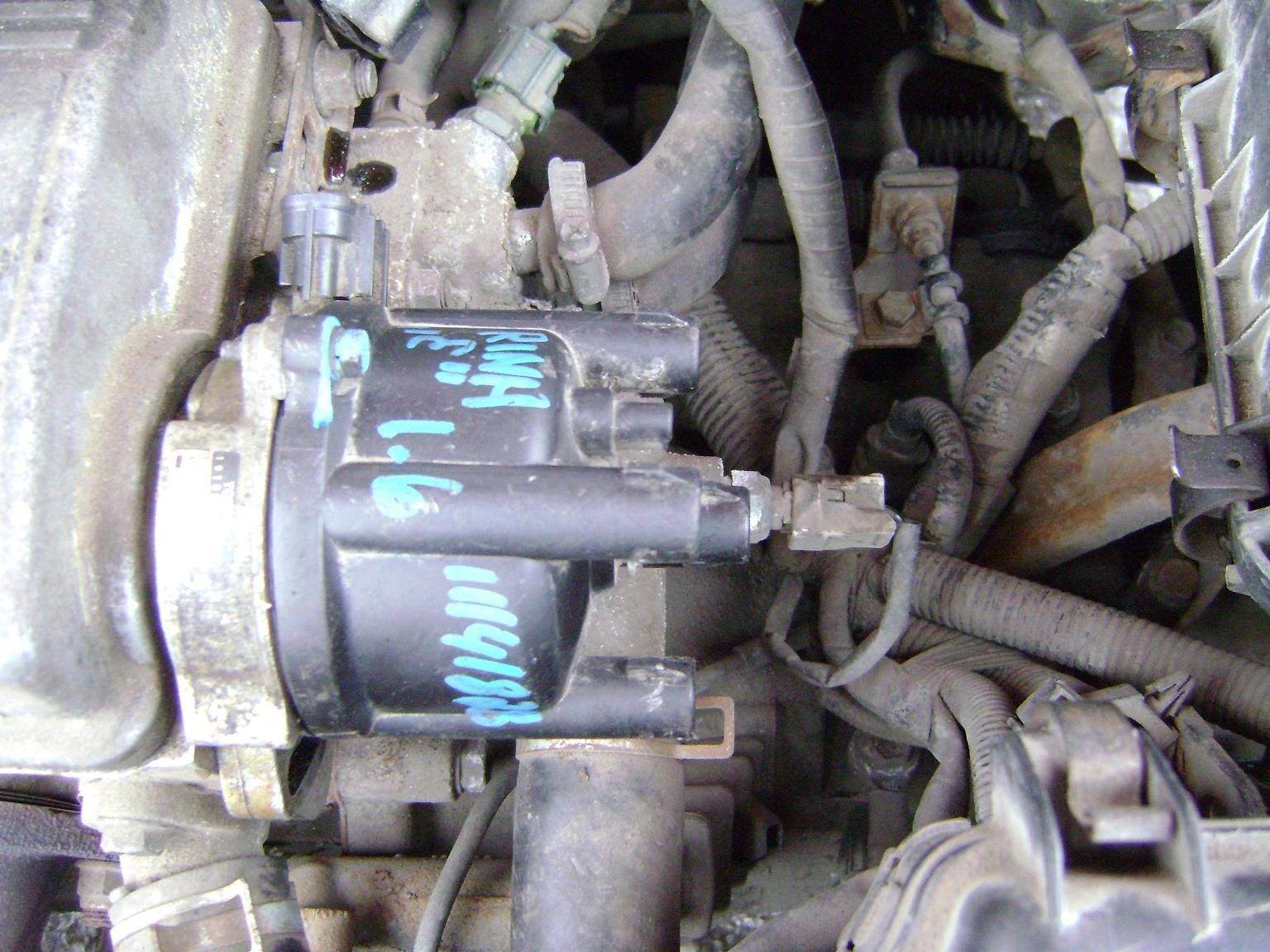

Комментарий к файлу: Отсоединяем разьём.
DSC00893.JPG [ 212.96 КБ | Просмотров: 20146 ]
Комментарий к файлу: откручиваем болт на 12.
DSC00892.JPG [ 229.98 КБ | Просмотров: 20152 ]
