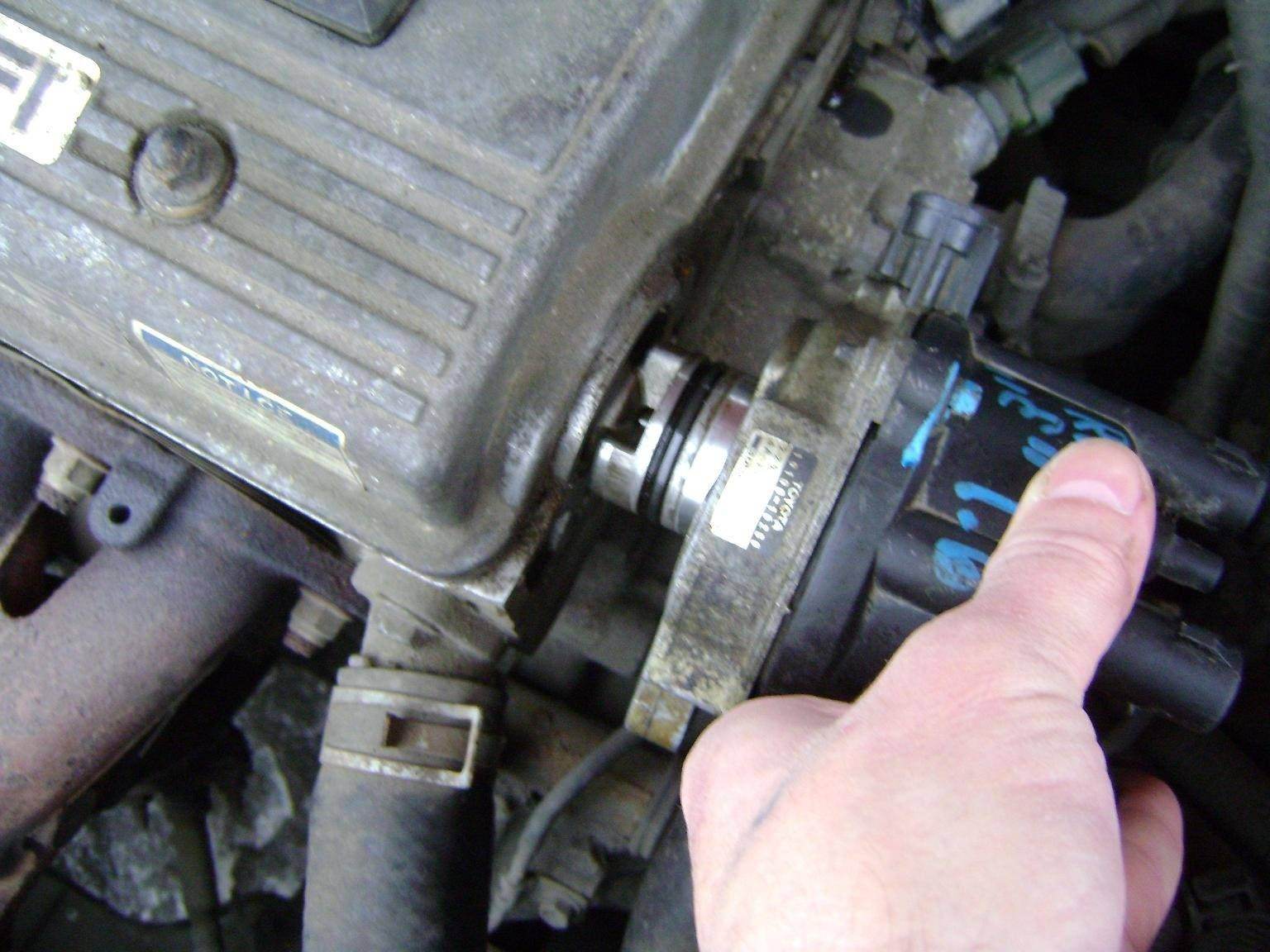

Комментарий к файлу: Потом тянем на себя.
DSC00894.JPG [ 207.34 КБ | Просмотров: 20520 ]

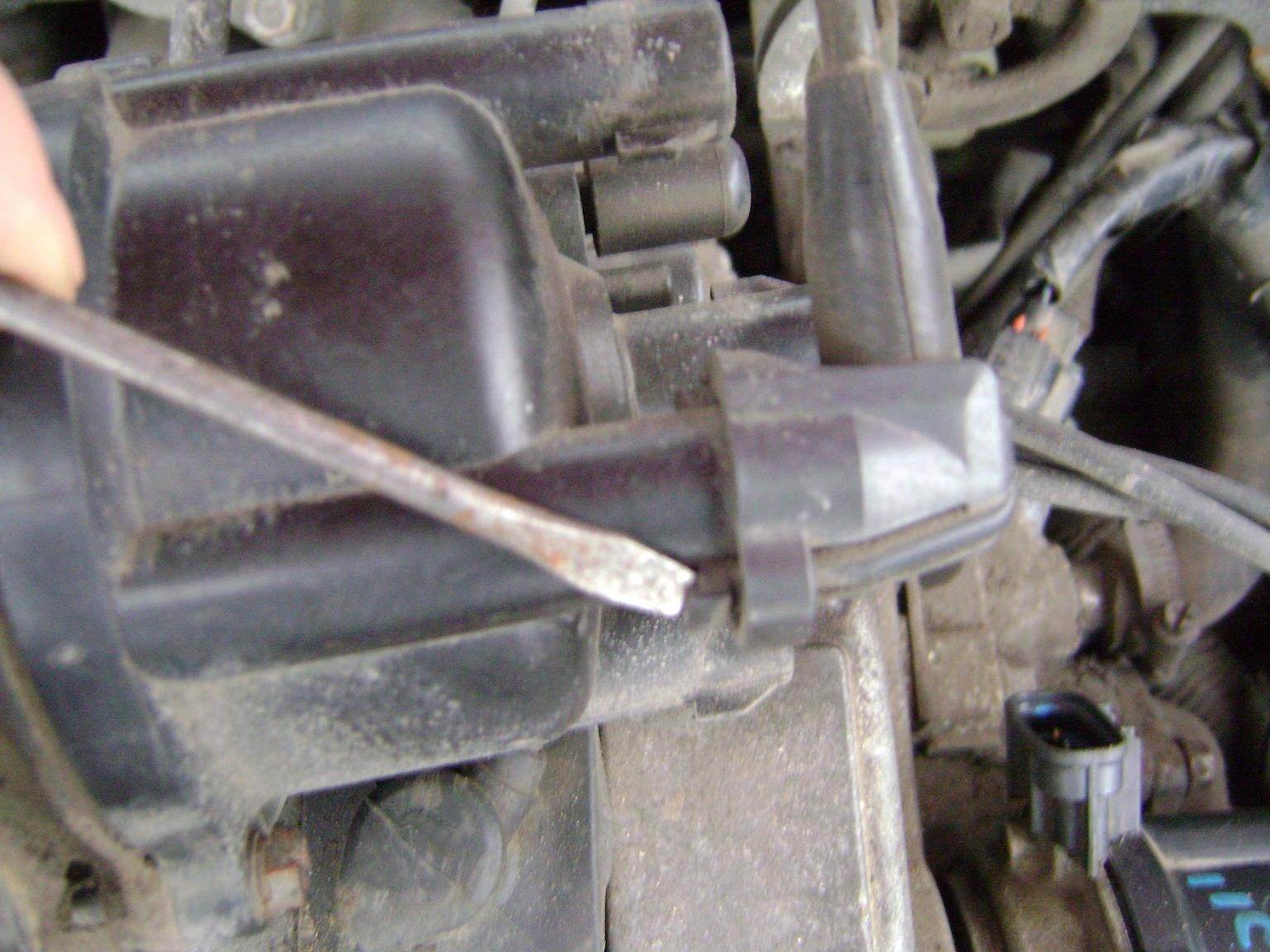

Комментарий к файлу: отщёлкиваем ВВ провода.
DSC00896.JPG [ 216.25 КБ | Просмотров: 20502 ]

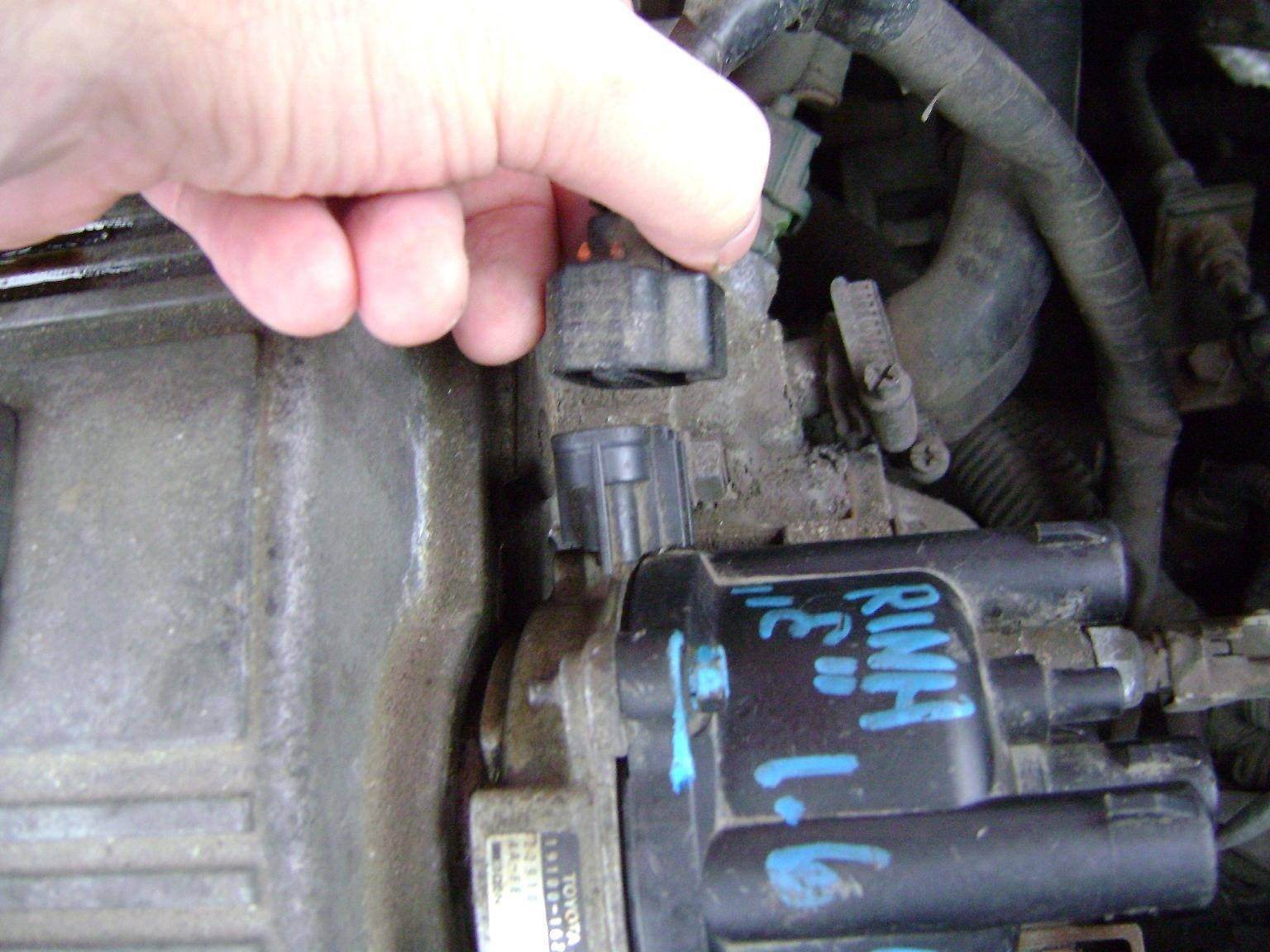

Комментарий к файлу: Отсоединяем разьём.
DSC00893.JPG [ 212.96 КБ | Просмотров: 20504 ]
