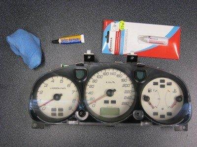

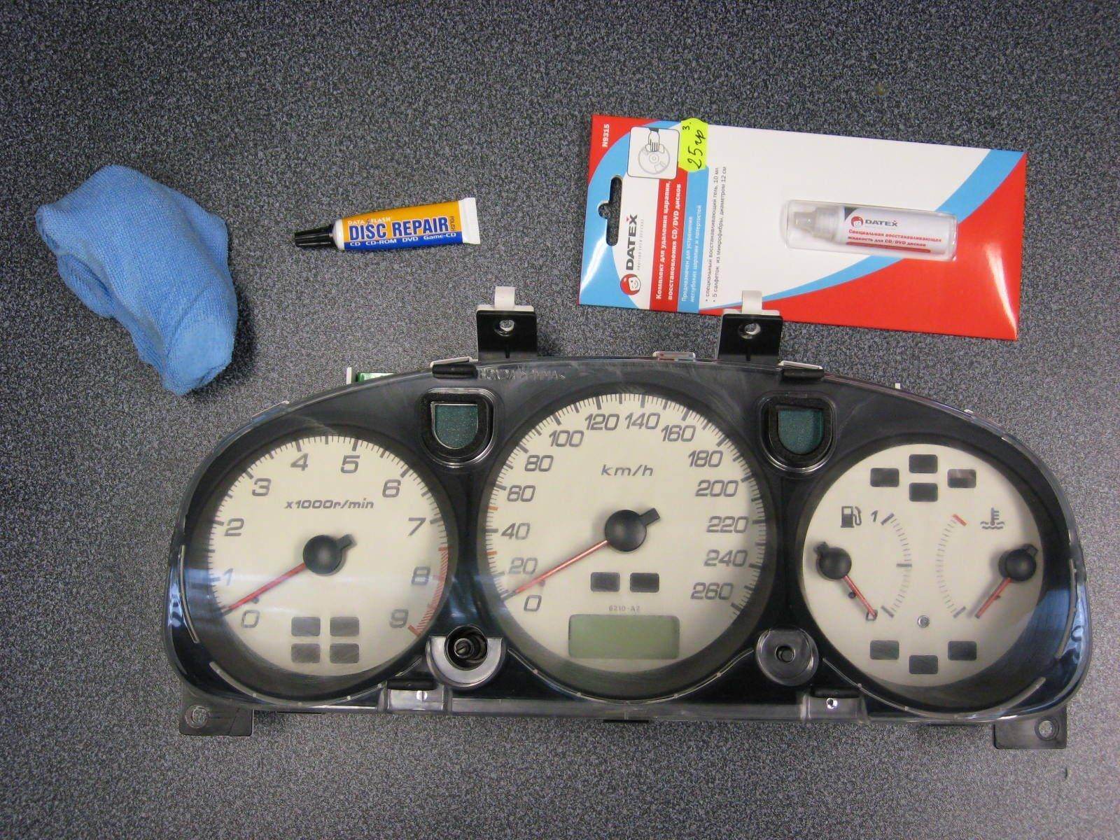

Есть специальные полироли для пластика, но не везде их можно купить, поэтому полировать будем с помощью комплекта для полировки CD-дисков (продается в компьютерных магазинах). Только нужен именно набор для удаления царапин с CD дисков, потому что я ещё (редко) встречал наборы для маскировки царапин прозрачным гелем-полиролью, это нам не подходит. Нужная паста-полироль белого цвета. На фото1 две подходящие пасты "DataFlash" и "Datex"
1. Запасаемся, комплектом для полировки CD, короткой крестовой (Philips) отверткой 2й номер, водой, и тряпочкой из микрофибры (иногда лежит уже в наборе для полировки, или продается в авто или хозяйственных магазинах). См. фото 1.

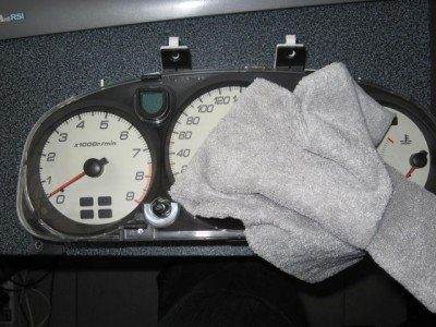

3. Кладем приборку на колени (можно подложить сложенное в 4раза, махровое полотенце) и влажной тряпочкой из микрофибры тщательно вычищаем всю грязь и пыль. Это ОЧЕНЬ важно, т.к. при наличии пыли, мы её ещё сильнее исцарапаем!

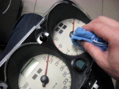

5. Влажную тряпочку, складываем так что бы получился плотный тампончик, наносим некоторое количество полироли и начинаем полировку в разных направлениях. фото 2. Тщательно и аккуратно обрабатываем сложные места (кнопка в центре) и края.
Ещё раз напоминаю: Осторожно с обратной стороной приборки!

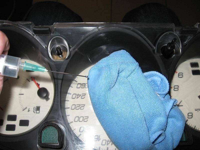

6. По мере необходимости добавляем полироли, так же при подсыхании тряпочки, увлажняем её водой. фото 3. В шприце - вода, для удобства.

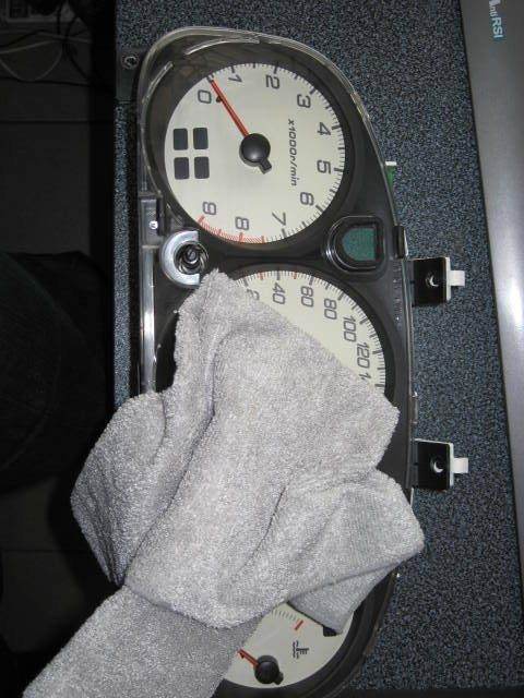

*Этапы 4-7 можно выполнить 2 раза, для максимального эффекта и качества работы. По 20-30 минут на каждый цикл.
8. Затем снова тщательно стираем тряпочку мылом, отжимаем. Затем сильно отжимаем через сухое полотенце (что бы убрать лишнюю влагу), и наводим окончательный блеск на стекле. фото 5.
9. Радуемся "новой" приборке. фото 6.

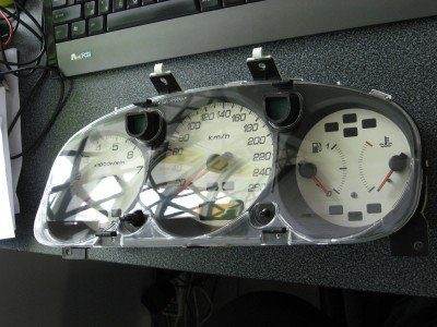

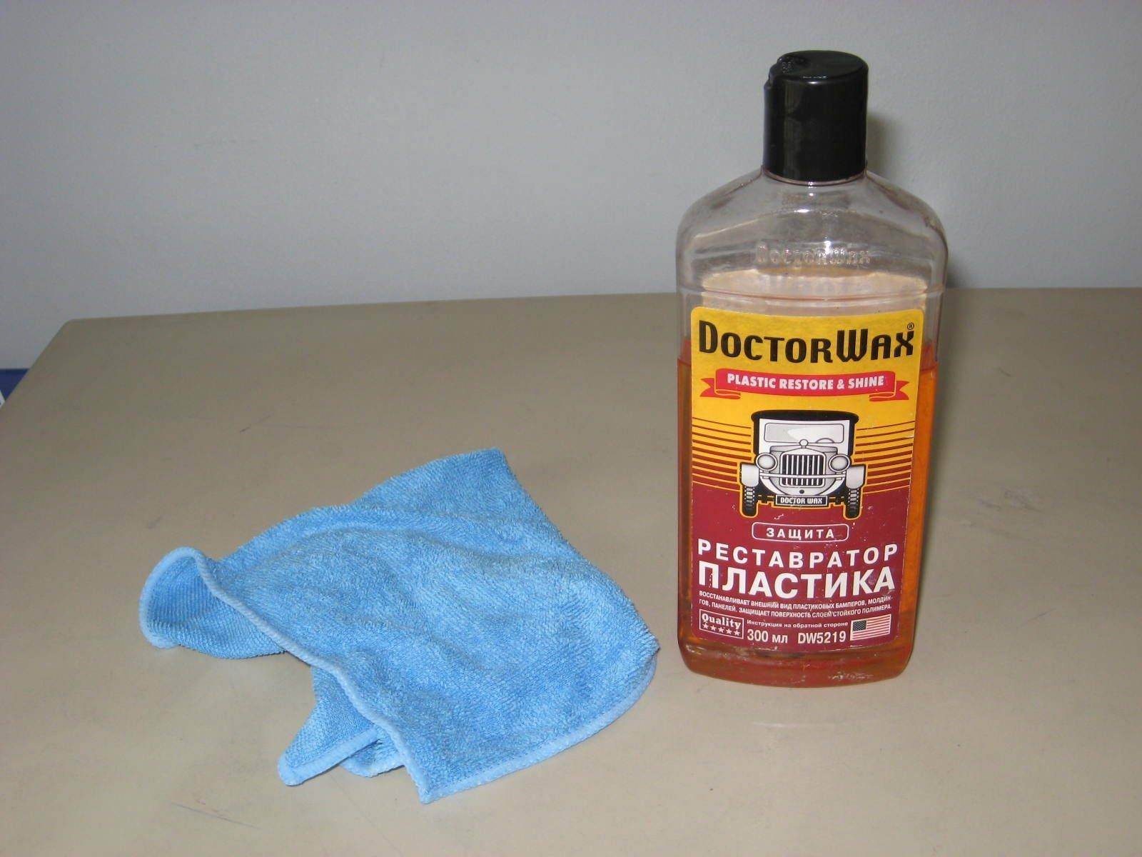

12. На стекло можно нанести небольшое кол-во защитной полироли для пластика (см. фото 4.), и тщательно и очень нежно, располировать чистой и сухой микрофиброй, убирая излишек полироли, фото5. Это обеспечит дополнительную защиту нашему стеклу.
