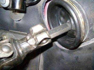

Комментарий к файлу: вставляем новый кардан из под капота в салон и попадаем в щлицы

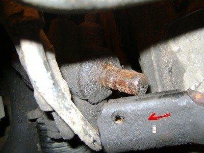

Комментарий к файлу: слегка постукивая загоняем кардан на верх

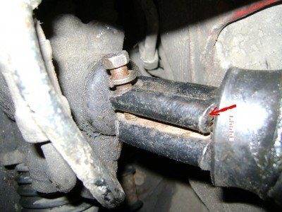

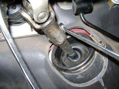

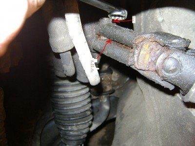

Комментарий к файлу: откручиваем под капотом болтик на 12,затем вставляем в щель зубило и пару раз стучим молотком,что-бы немного разжать.

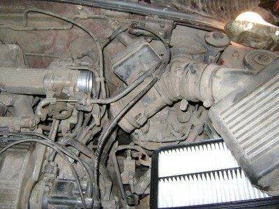

Комментарий к файлу: Снимаем кожух воздухана,что-бы не мешал у кого есть АБС,блок буде очень мешать,но ничего не поделать.

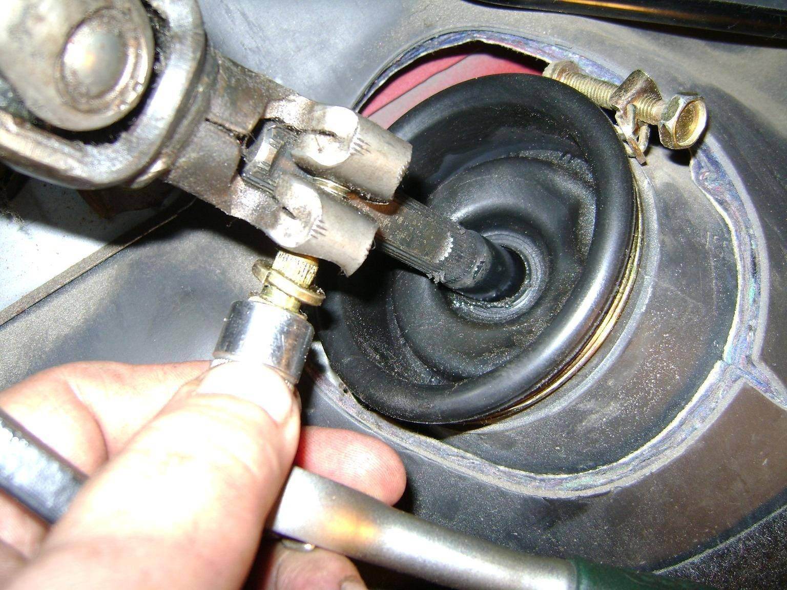

Комментарий к файлу: откручиваем болтик на 12 в салоне в районе педалей

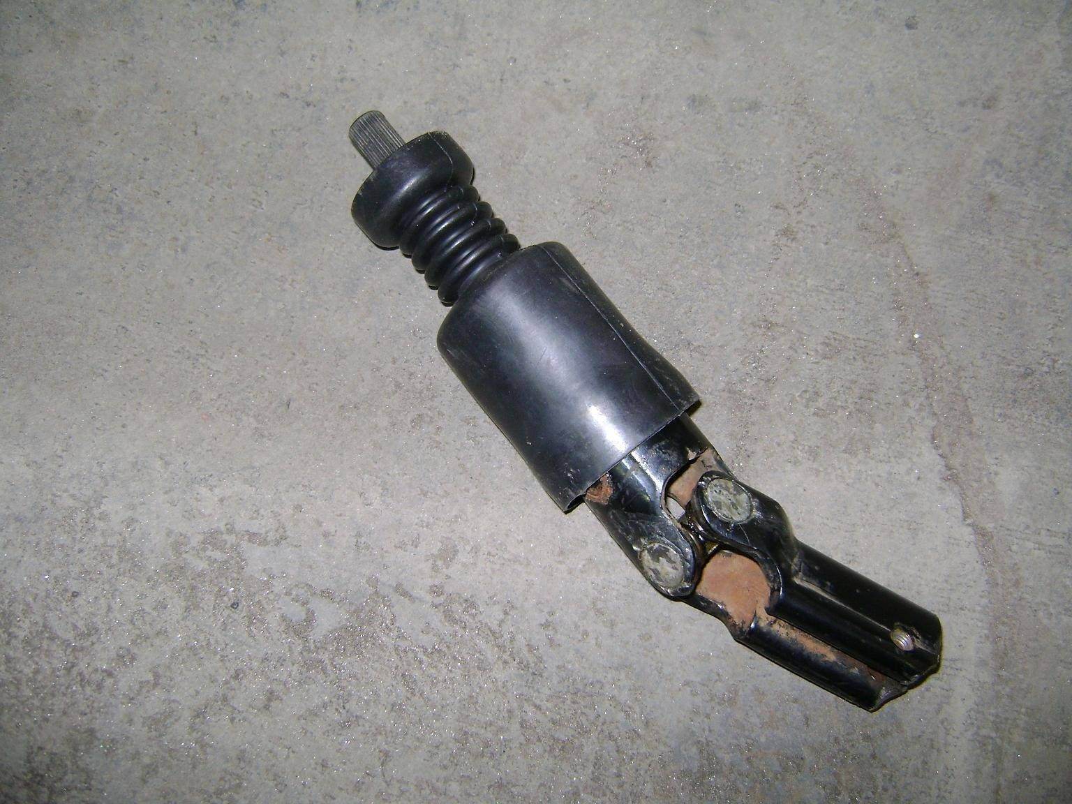

Комментарий к файлу: приготовил кардан и приспособил пыльничек,правда не очень удачно,но другого не было под рукой.
