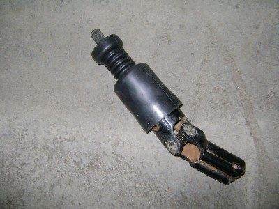

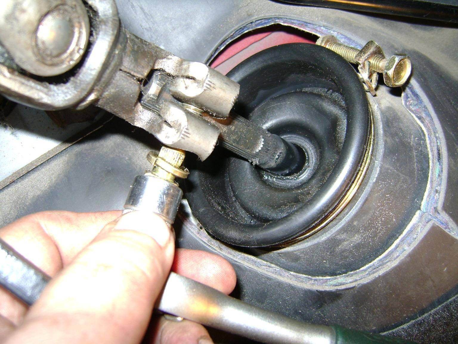

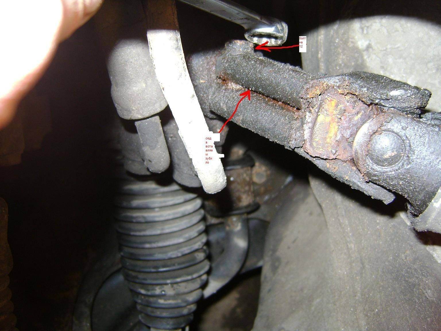

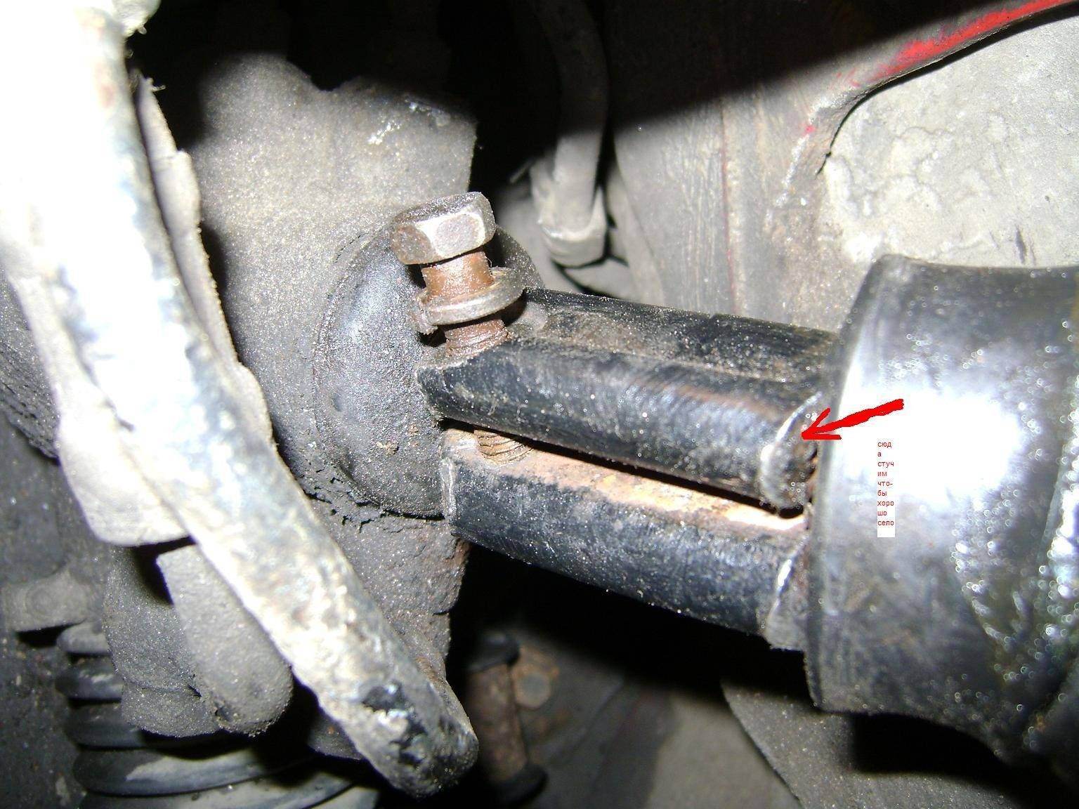

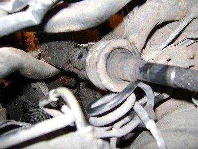

Могу фото выложить, если кому интересно,как получилось.
Вот как и обещал,выкладываю,что получилось,строго не судите делал один без помошника,поэтому может и не очень получилось, держать молоток и фоткать не очень удобно,да и вообще, туда где корданчик фотик не просунуть нифига.
Комментарий к файлу: затягиваем последний болтик и в путь.

Комментарий к файлу: когда слезет со шлицов тянем вниз
DSC00873.JPG [ 237.85 КБ | Просмотров: 27429 ]

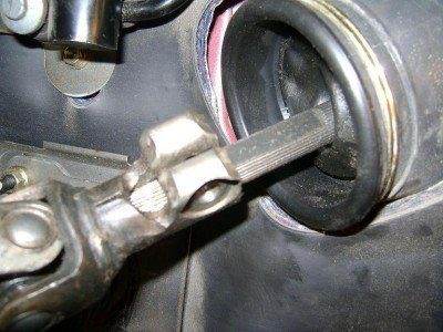

Комментарий к файлу: слегка постукивая загоняем кардан на верх
DSC00878.JPG [ 188.84 КБ | Просмотров: 27468 ]

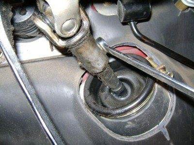

Комментарий к файлу: откручиваем под капотом болтик на 12,затем вставляем в щель зубило и пару раз стучим молотком,что-бы немного разжать.
DSC00867.JPG [ 228.78 КБ | Просмотров: 27465 ]

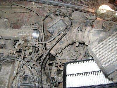

Комментарий к файлу: Снимаем кожух воздухана,что-бы не мешал у кого есть АБС,блок буде очень мешать,но ничего не поделать.
DSC00866.JPG [ 292.72 КБ | Просмотров: 27453 ]

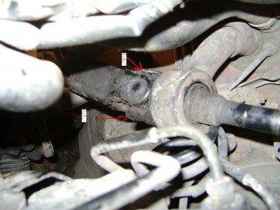

Комментарий к файлу: откручиваем болтик на 12 в салоне в районе педалей
DSC00865.JPG [ 326.72 КБ | Просмотров: 27438 ]

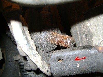

Комментарий к файлу: приготовил кардан и приспособил пыльничек,правда не очень удачно,но другого не было под рукой.
DSC00864.JPG [ 264.69 КБ | Просмотров: 27475 ]

От себя ещё добавлю:
Я когда менял, обмазал крестовину супер-водостойкой и нейтральной к резине смазкой 220R. Надеясь на то, что она будет отталкивать воду и защищать крестовину. Пока 2 года ходит, а там посмотрим.
