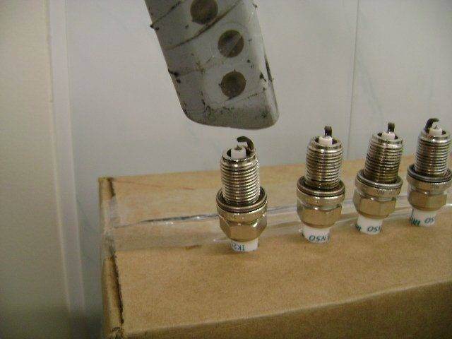

Комментарий к файлу: Продуваем (сушим) тем что имеется в наличии фен, компрессор, я использовал пылесос.
DSC00014.JPG [ 140.8 КБ | Просмотров: 35416 ]

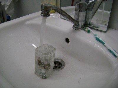

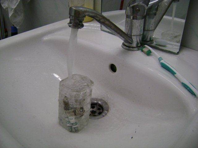

Комментарий к файлу: Затем ТЩАТЕЛЬНО промываем под струей воды.
Стряхиваем и для удаления воды споласкиваем чистым спиртом.
DSC00010.JPG [ 139.7 КБ | Просмотров: 35415 ]

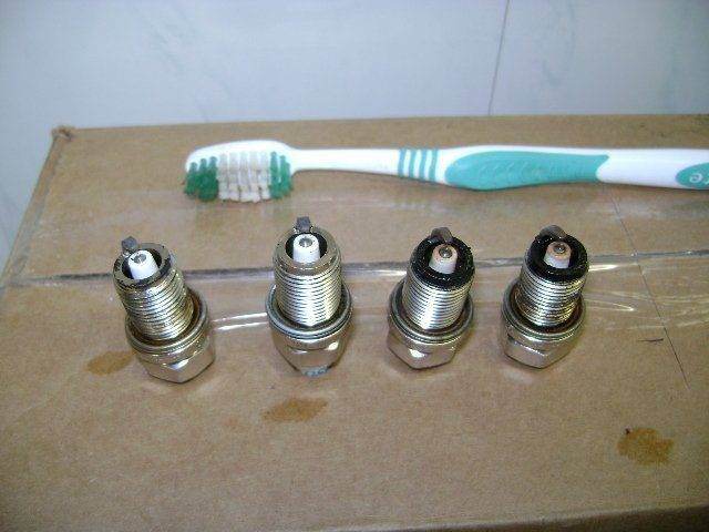

Комментарий к файлу: Закрепляем в вертикальном положении и заполняем по юбку утёнком.
Даем постоять минут 30.
И аккуратно чистим с помошью зубной щётки. (Берегите глаза, надеть защитные очки!)
* Две слева уже почищены.
DSC00008.JPG [ 143.01 КБ | Просмотров: 35462 ]

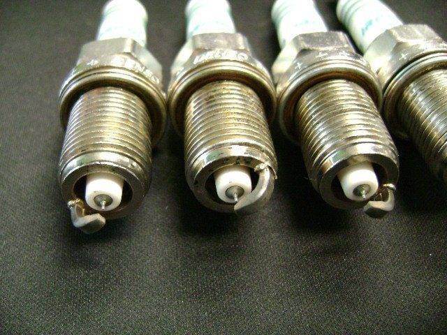

Комментарий к файлу: Получаем почти новые свечи :)
DSC00015.JPG [ 138.13 КБ | Просмотров: 35418 ]
