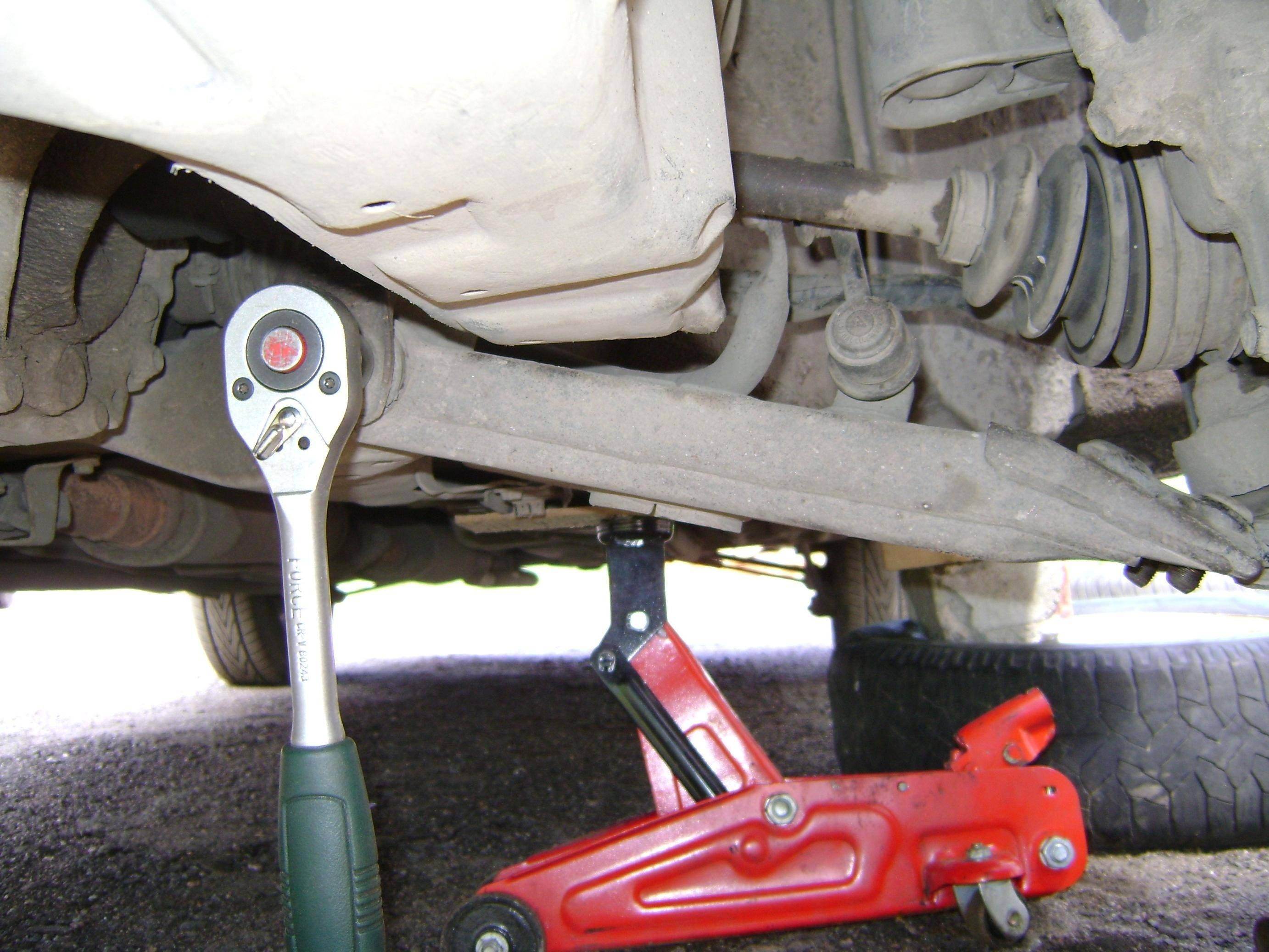

Фото отчет
Комментарий к файлу: закручиваем линк(яйца)ставим колесо и едим.
DSC00153.JPG [ 320.08 КБ | Просмотров: 45637 ]
Комментарий к файлу: вставляем шаровую и закручиваем
DSC00152.JPG [ 340.58 КБ | Просмотров: 45646 ]
Комментарий к файлу: вставляем переднюю часть и закручиваем
DSC00151.JPG [ 332.79 КБ | Просмотров: 45640 ]
Комментарий к файлу: вставляем новую вставку и закручиваем болт
DSC00150.JPG [ 305.14 КБ | Просмотров: 45647 ]
Комментарий к файлу: сначала заводим заднюю часть
DSC00149.JPG [ 306.06 КБ | Просмотров: 45648 ]
Комментарий к файлу: готово можно ставить рычаг
DSC00129.JPG [ 268.82 КБ | Просмотров: 45645 ]

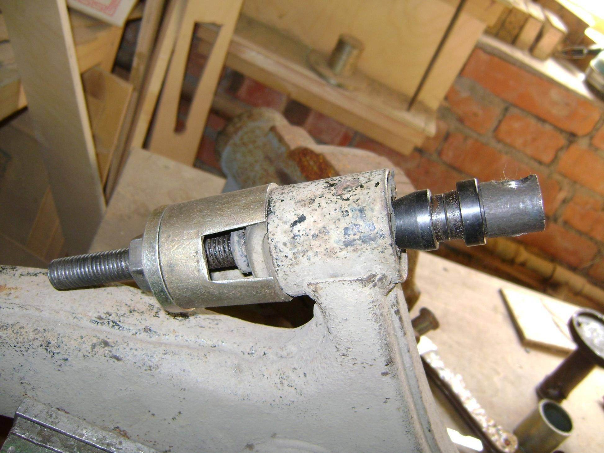

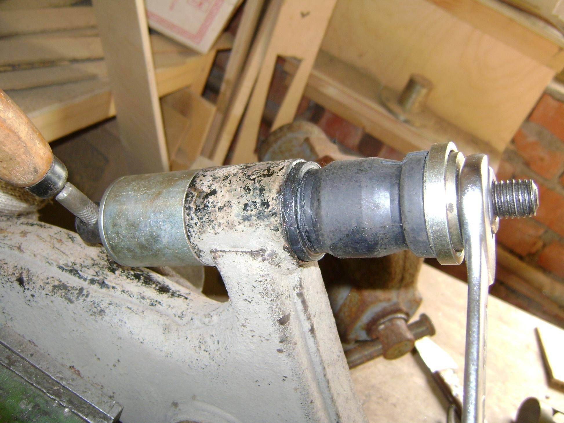

Комментарий к файлу: тем же съёмником пресуем новый
DSC00126.JPG [ 305.43 КБ | Просмотров: 45644 ]
Комментарий к файлу: съёмником от волги выдавливаем старый
DSC00124.JPG [ 299.38 КБ | Просмотров: 45652 ]

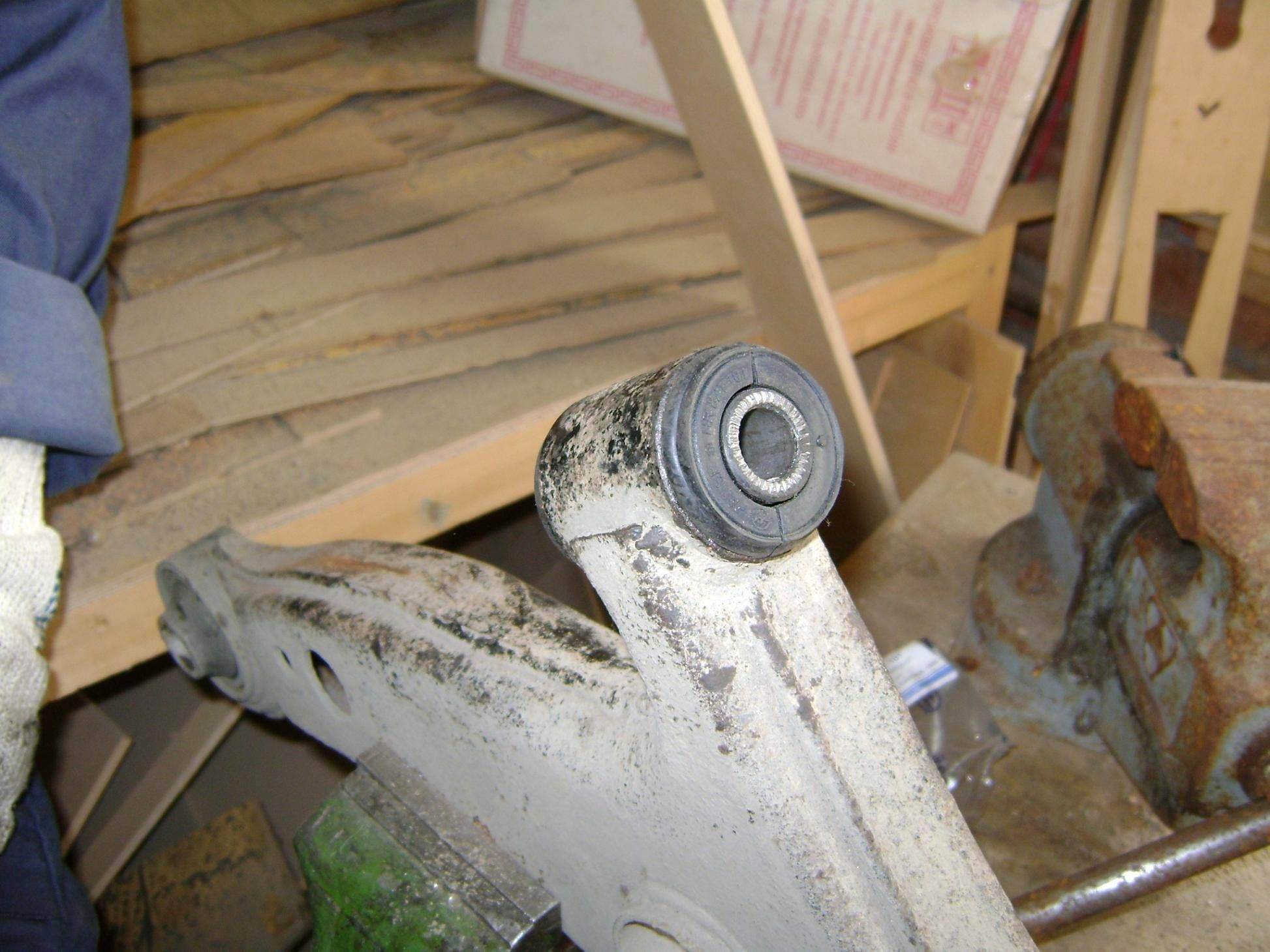

Комментарий к файлу: вот так
DSC00123.JPG [ 254.53 КБ | Просмотров: 45640 ]

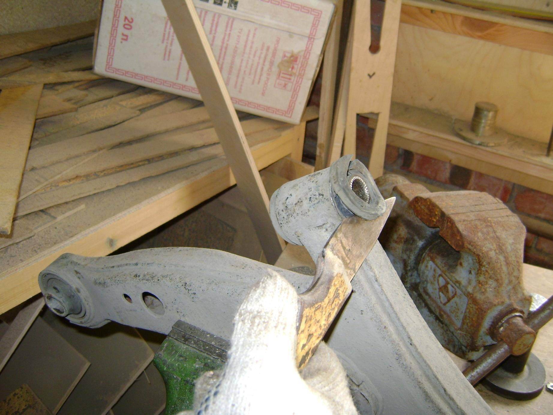

Комментарий к файлу: срезаем край сайленблока
DSC00122.JPG [ 255.67 КБ | Просмотров: 45654 ]
Комментарий к файлу: старый сайленблок и новый
DSC00117.JPG [ 632.22 КБ | Просмотров: 45647 ]
Комментарий к файлу: сняли рычаг
DSC00116.JPG [ 610.93 КБ | Просмотров: 45664 ]

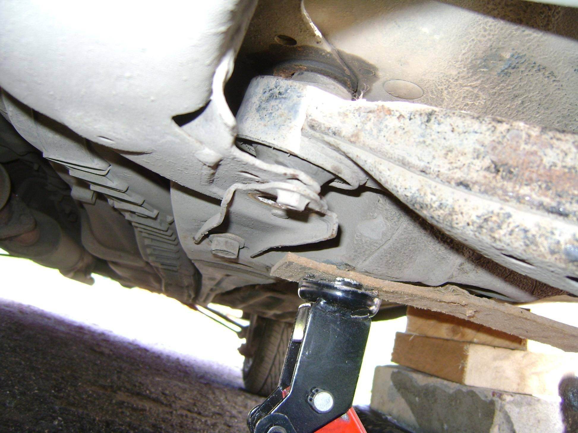

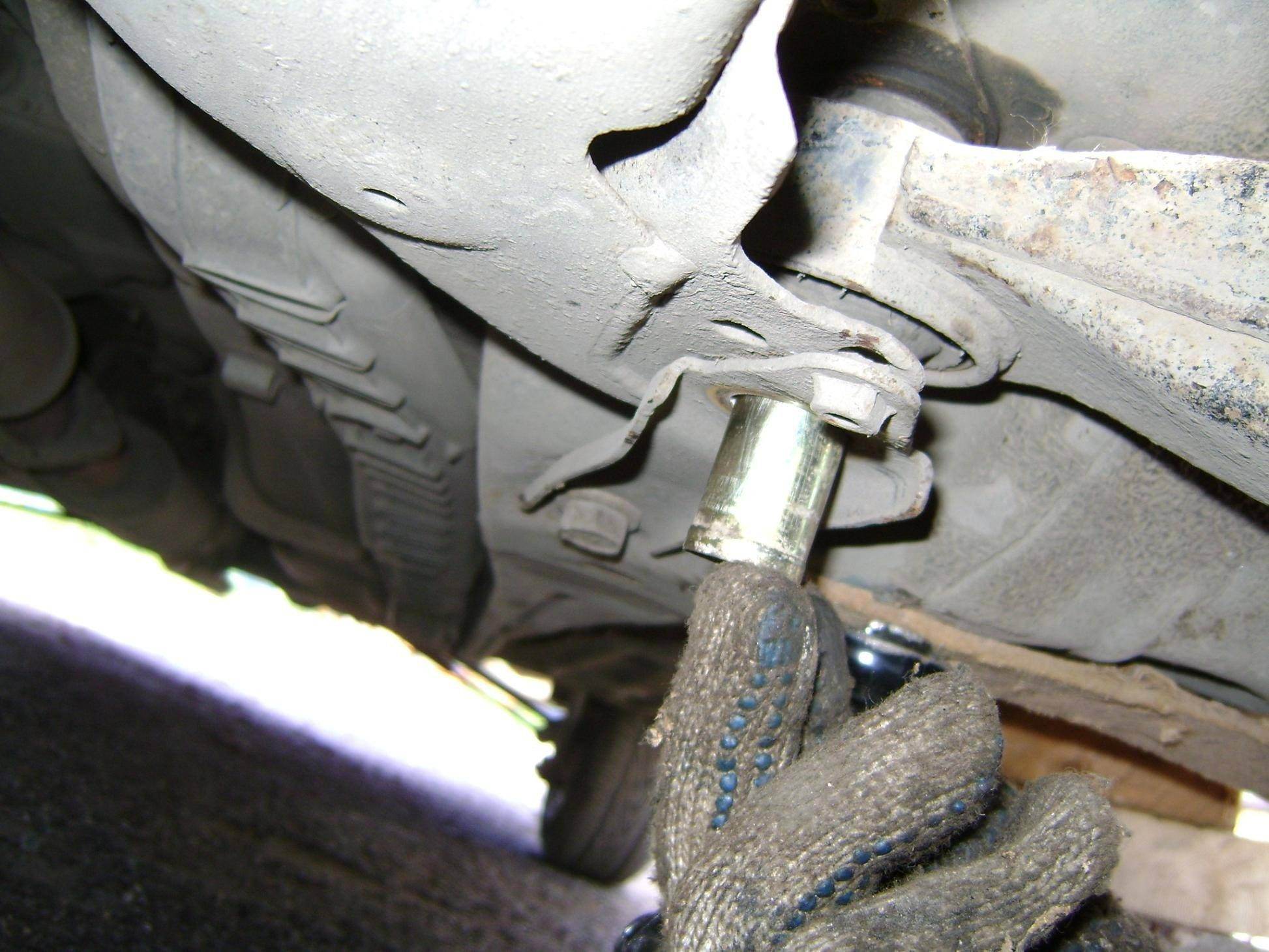

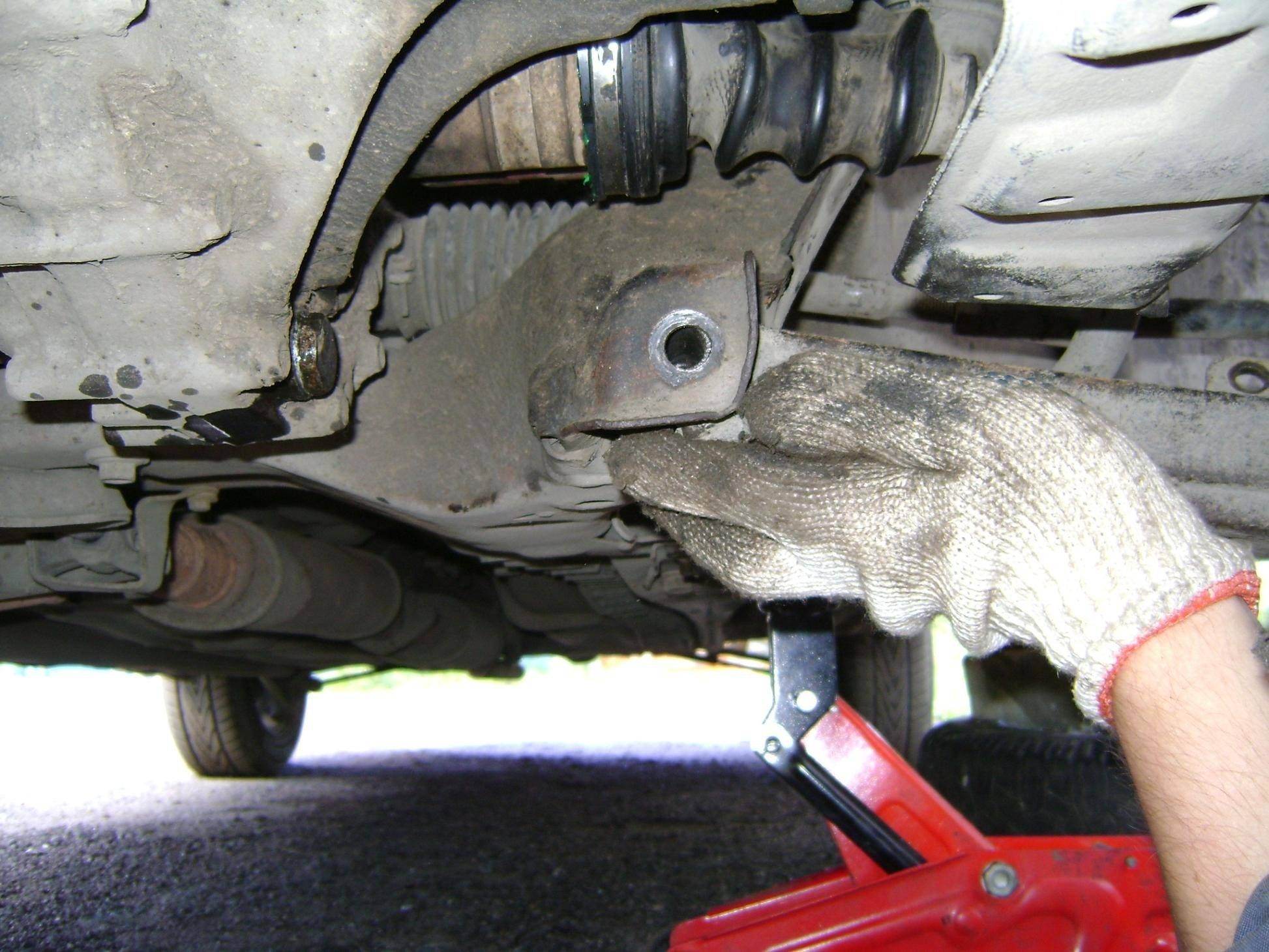

Комментарий к файлу: откручиваем болт и выковыриваем старую вставку
DSC00110.JPG [ 587.66 КБ | Просмотров: 45654 ]

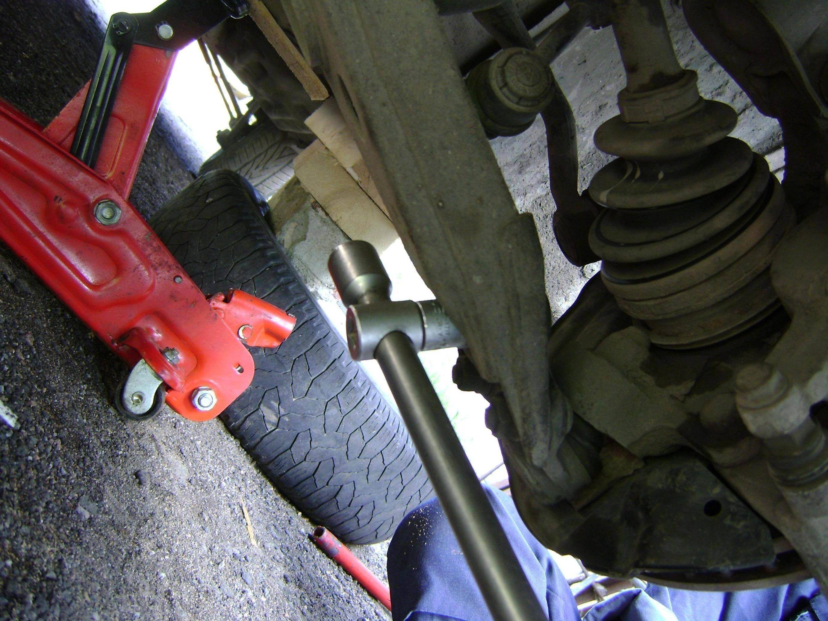

Комментарий к файлу: откручиваем болт переднего сайленблока
DSC00114.JPG [ 516.65 КБ | Просмотров: 45656 ]

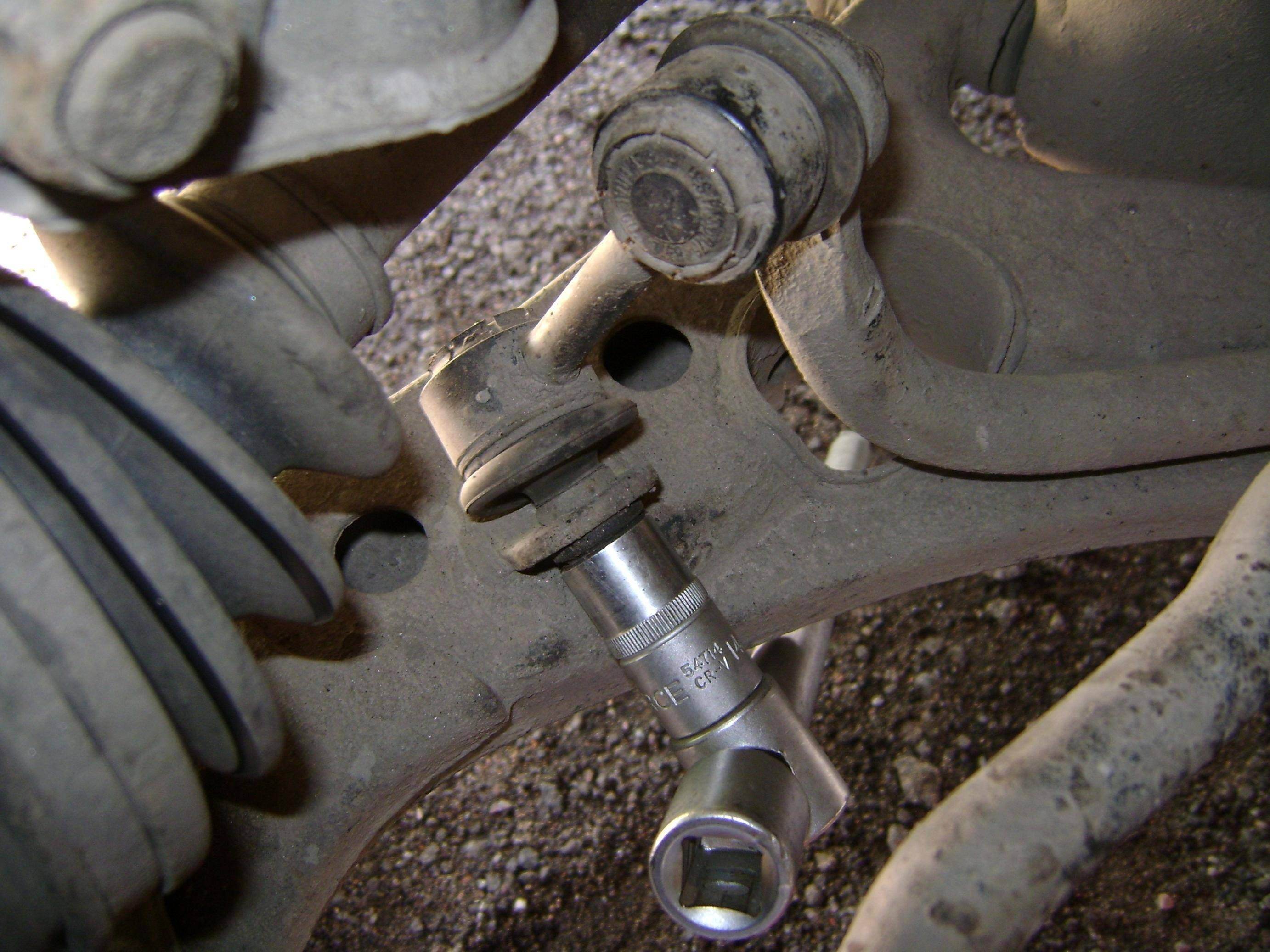

Комментарий к файлу: откручиваем линк (яйца) только от рычага
DSC00109.JPG [ 527 КБ | Просмотров: 45652 ]

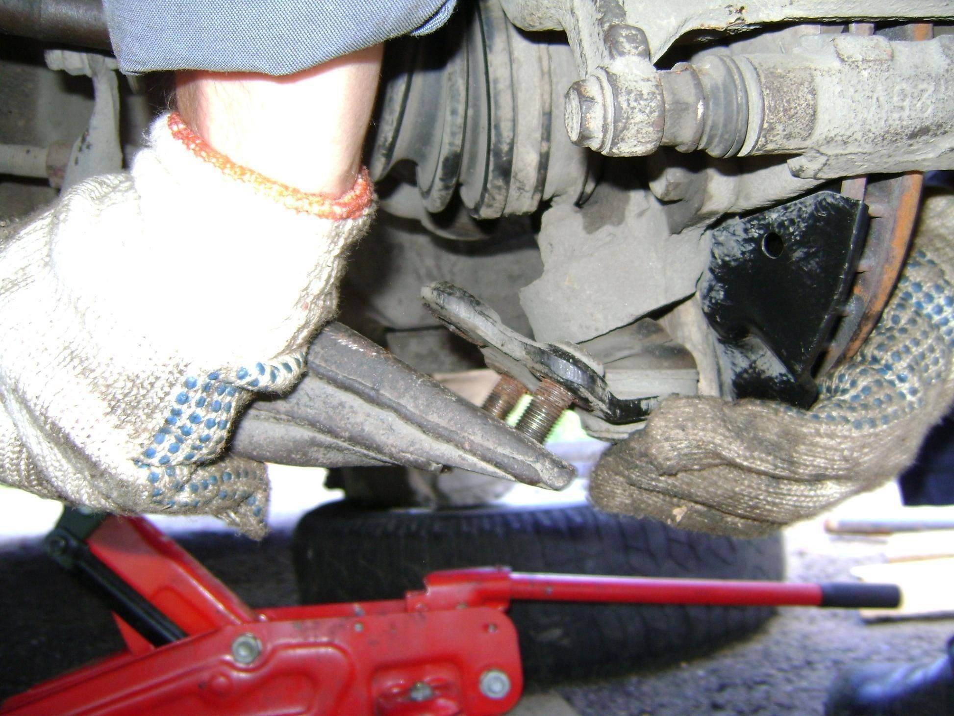

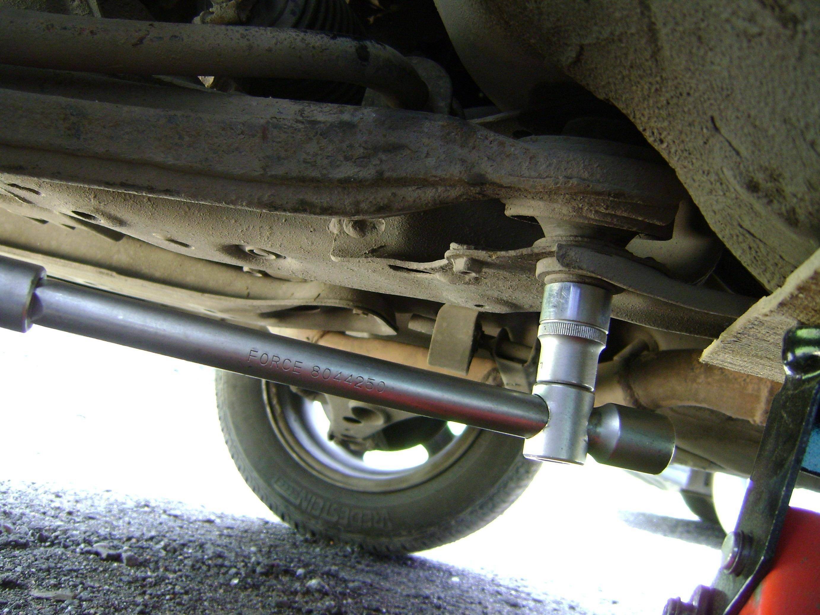

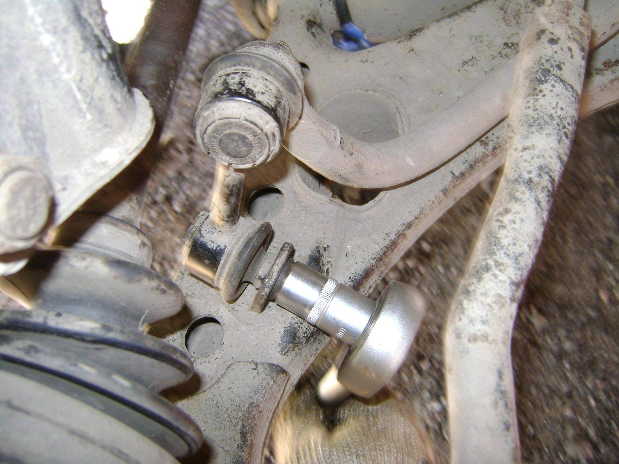

Комментарий к файлу: откручиваем шаровую три гайки
DSC00108.JPG [ 653.54 КБ | Просмотров: 45675 ]

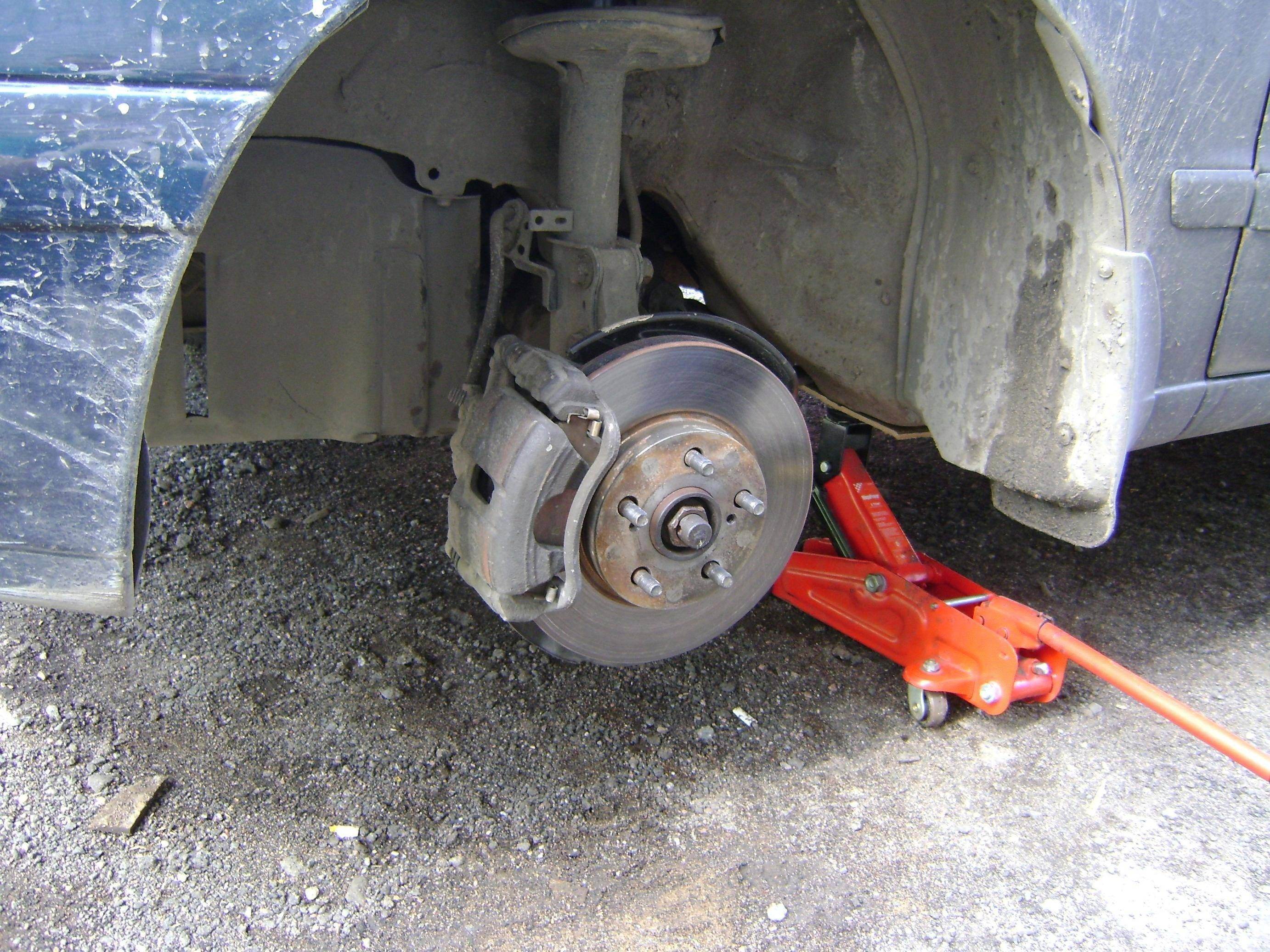

Комментарий к файлу: снимаем колесо
DSC00107.JPG [ 885.6 КБ | Просмотров: 45669 ]

Спросил у товарища про съёмник,говорит,что покупал в Волговском магазине за 120р.Но надо приходить с сайленблоком и подбирать,чтобы во первых чток вошёл во внутрь и во вторых сам сайленблок входил в обойму когда будешь выпресовывать.

а съемник этот похож на съемник для тазовсих классик передней подвески.

У меня оказался откручен болт переднего сайлентблока рычага(((
От смерти спасла коробка автомат, так как болт упирается в нее и не выскакивает из сайлентблока.
Так вопрос собственно вот в чем... этот болт закручивается в заваренную в подрамнике гайку или гайка настовляется с другой стороны. У себя посмотреть не могу, так как мешает коробка :(

гайка там в подрамнике стоит.

А у меня там просто дырка :( гайки вообще не видно

Я же не могу внутрь подрамника залесть и приставить гайку! :(
СообщениеДобавлено: Чт сен 04, 2008 11:02 am
Сообщения: 3255
Откуда: Самый Север МО
почему ж.. распили болгаркой и привари гайку. или просверли, и вставь болт подлиннее с гайкой.
СообщениеДобавлено: Чт сен 04, 2008 11:56 am
Сообщения: 771
Откуда: г. Дубна, Моск. обл.
Ну вообще, на сколько я знаю на подрамнике запрещены сварка и различного рода надрезы и распилы.
Если я не прав, то поправьте меня.

к рамам на грузовиках там уазиках не рекомендуеться что либо приваривать,типа может потом трещина пойти в том месте,видно материал такой из которого они сделанны,а про подрамник тоже не слышал,простой металл.

Люди и "кастомные" подрамники сами варят из кусочков... И ничо - ездят. И на гонки, и "по городу". %-)
