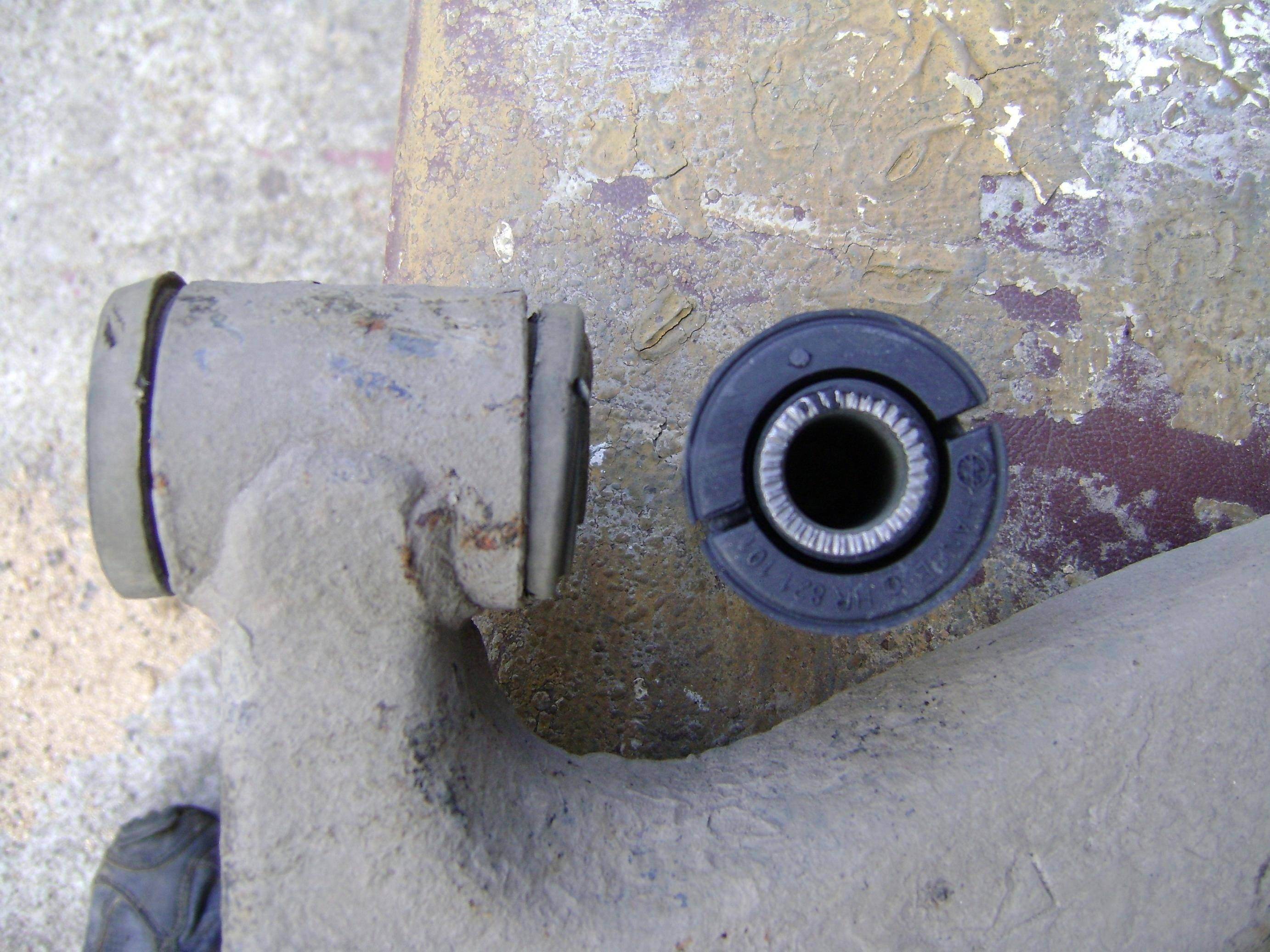

Комментарий к файлу: старый сайленблок и новый
DSC00117.JPG [ 632.22 КБ | Просмотров: 44882 ]

А пскажите номерочек его? Что то я не могу найти его в каталоге.
Ваз 21213 (Нива) 99 г.
Mazda 3 2007 1.6 Акпп
СообщениеДобавлено: Вт авг 05, 2008 11:47 am
Сообщения: 2618
Репутация: 101 [ ? ]
Про номерочек,скажу так мы его не заказывали,просто приехали на евроавто и купили (170р ) на индустриальном,кто из Питера тот наверняка знает.На нём написанно HANCE.HR821-101

Pininforino, потому что оринала нет, надо по неоригиналу подбирать. НАсколько я помню мне говорил что поменять можно, но как долго будет служить неизвестно.

Спросил у товарища про съёмник,говорит,что покупал в Волговском магазине за 120р.Но надо приходить с сайленблоком и подбирать,чтобы во первых чток вошёл во внутрь и во вторых сам сайленблок входил в обойму когда будешь выпресовывать.
