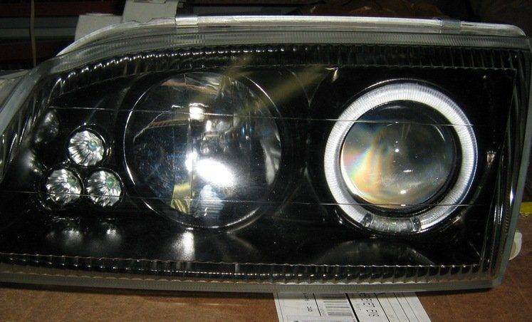

И всё таки это возможно:
Комментарий к файлу: Замена линзы.
pic 051.jpg [ 111.28 КБ | Просмотров: 7920 ]
Комментарий к файлу: вид сзади.
pic 053.jpg [ 82.66 КБ | Просмотров: 7906 ]

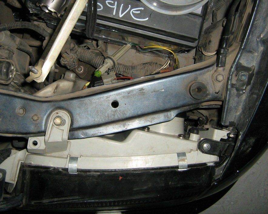

Caldina 95г. Рессорная 5Е АКПП.
СообщениеДобавлено: Ср дек 01, 2010 9:57 am
closer_to_sky
а не упрется в аккум и бачок?:)
СообщениеДобавлено: Ср дек 01, 2010 10:15 am
Зарегистрирован: Пн май 31, 2010 5:29 pm
Сообщения: 182
Откуда: Красноярск (почти)
У меня машина другая - Caldina. Когда лампочки меняю в фарах, могу даже голову просунуть и посмотреть как та встаёт.

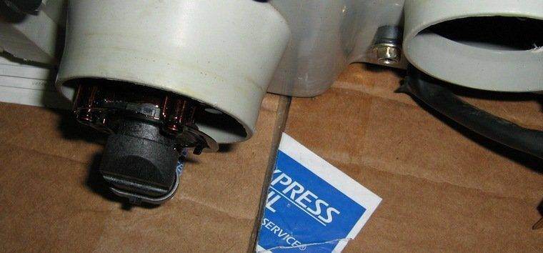

Немного советов тем, кто хочет доработать свои глазки:
1. Поменяйте проводку, родная долго не живёт.
2. Обработайте край шторки. Достаточно снять загибы и заусенцы.
3. Оклеивать держатель линзы фольгой можно! Никакого влияния на свет не оказывает, а от плавления держатель защищает.
4. Подпилите шторку на 2-3 мм. Получите больше света.
5. Шторку можно подогнуть (ближе к линзе или наоборот) и получит более чёткую световую границу.

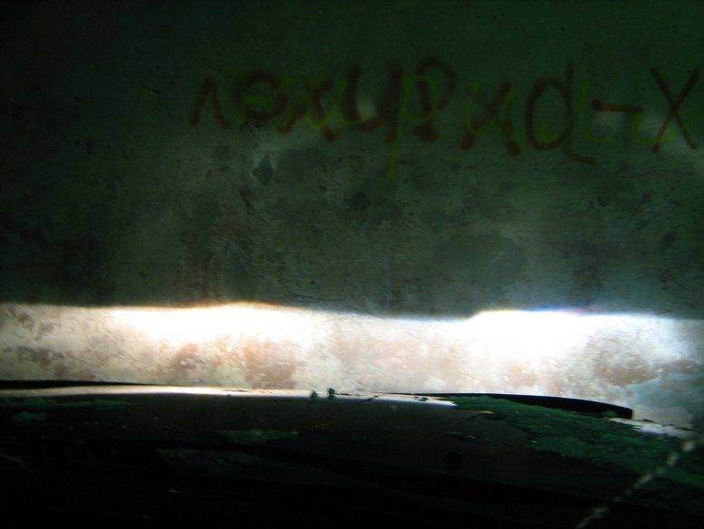

Фара собрана и готова к пробной установке:
Места как видите много:
Подъехал к стене и попробовал настроить по второй:
Результат уже радует. Да, не угадал с точным положением линзы (скошена вправо), и похоже немного стоит повернуть линзу против часовой......
..но это всё вопрос ещё пары дырок :D
Главное результат - замена линз, даже на довольно крупные, реальна!

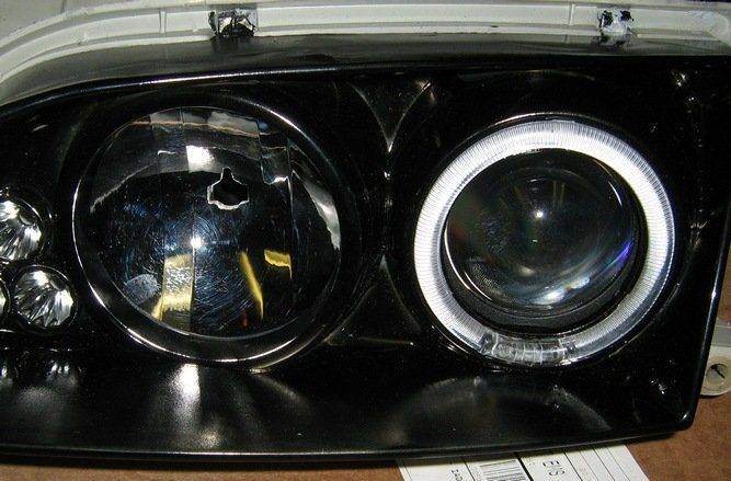

Ну вот и на моей улице праздник. Фары уже были черненькие, а может кто-то свои покрашенные в Китай вернул :D .
Конечно покрытие оставляло желать лучшего, как и сборка.
Вскрыл без особых усилий, местами герметик еще не просох. на отражателе под линзой одно ушко было отломано
держатели линз покрасил краской с эффектом :) хрома - думаю будет отражать и защитит от плавления. Шторку отшлифовал почти до зеркала.
Вопросы:
1 Какую проводку ставить? (есть ли нюансы какие-нить?)
2 держатели ламп на отражателе - в собранной фаре усики не отогнешь, как менять лампы?
3 Родной корректор никто не вживлял?
Toyota Carina E 4A-FE LB т.зеленый Wagon 94г.в.
____________________________________
В нормальных автомобилях ставят AIR BAGи, а в жигулях вешают ИКОНКИ.
СообщениеДобавлено: Пн дек 20, 2010 9:17 am
Сообщения: 182
1. Купил хорошего (по ГОСТ) провода, вроде 1.5 квадрата в электрике, и разрезную гофру.
2. Плоскогубцам подогнул. после настройки фар пришлось ещё раз.
3. Родной не предусмотрен.
Сейчас работаю над вживлением с какой то Toyota (фото было пару страниц назад). Физически проблем не вижу.
Встал на самом колёсике управления - родного у нас не найти, а купленное наугад от другой машины не подошло :(
