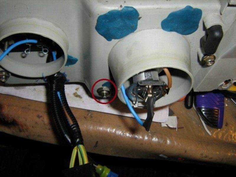

closer_to_sky
Добавлено: Ср апр 20, 2011 12:26 pm |
| Бригадир |
Зарегистрирован: Пн май 31, 2010 5:29 pm Сообщения: 182 Откуда: Красноярск (почти) Репутация: 7 [ ? ]
СергейS, смотри внимательно:
торчит хвостик лампочки H1.
Так и катаюсь (для ксенона лежат Японские блоки и лампы, но пока не добрался всё это установить), света вполне хватает.

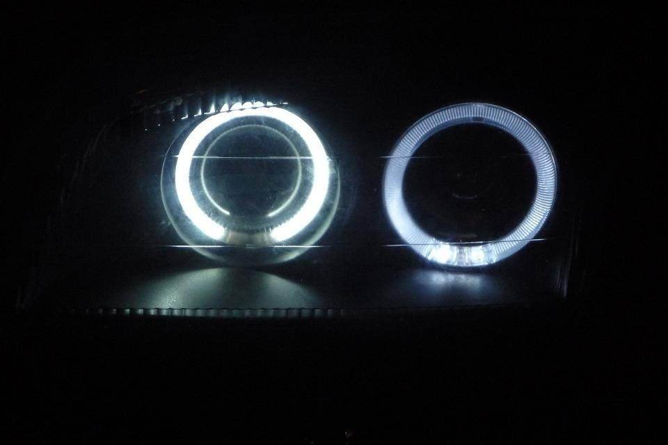

Woolf писал(а): Вот так вот получилось.. Видимо придется менять светодиоды в кольце, иначе ГАЕры за%бут...
Я по светикам в этой теме уже отписывал - там и фото и описание переделки......
Хотя тут работа предстоит поинтереснее - родные глазки на светиках собраны, а Олло образных на основе ЛДС. Попасть и в цвет и в яркость сложновато.
_________________ Caldina 95г. Рессорная 5Е АКПП.

СергейS
Добавлено: Чт апр 21, 2011 1:28 pm |
| Братва из Казахстана |
Зарегистрирован: Вт ноя 24, 2009 8:24 pm Сообщения: 2664 Откуда: г.Астана Репутация: 54 [ ? ]
Машина: Subaru Legacy B4
Двигатель: 2500
Сегодня видел впродаже АГ в Астане, стоимост 100$, без поворотников. Поворотники отдельно по 30$, а вот туманки закончились,и будут только через 3 месяца
Добавлено спустя 4 минуты 36 секунд:
А это что за рубильник (обведён красным кружком)

Woolf
Добавлено: Чт апр 21, 2011 1:59 pm |
| Летописец |
Зарегистрирован: Ср апр 22, 2009 1:49 pm Сообщения: 4004 Откуда: Москва, Зеленоград Репутация: 70 [ ? ]
closer_to_sky писал(а): Woolf писал(а): Вот так вот получилось.. Видимо придется менять светодиоды в кольце, иначе ГАЕры за%бут... Я по светикам в этой теме уже отписывал - там и фото и описание переделки...... Хотя тут работа предстоит поинтереснее - родные глазки на светиках собраны, а Олло образных на основе ЛДС. Попасть и в цвет и в яркость сложновато.
Так тока родные и буду переделывать, у тех что на линзах свет белый. я в фотошопе фоту на цвета разложил, те что газоразрядные глазки они чисто белым светят. а те что родные переход с белого в голубой и далее в фиолет..
