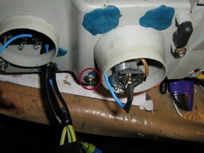

А это что за рубильник (обведён красным кружком)
