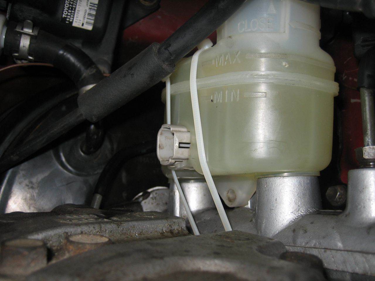

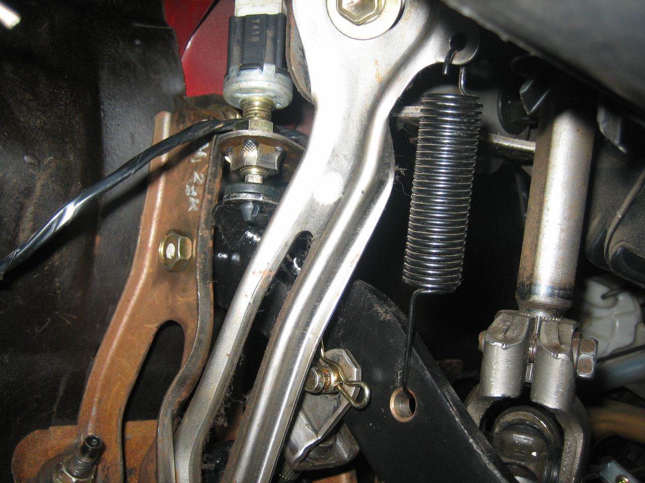

Вот и установил комплект, потратив два почти дня. Болты отломанные не в счёт и пролитая по тупости тормозная жижа на пол гаража :(
Столкнулся с той же проблемой, высота педали тормозной не комфортна, задрана по самое не болуйся. Неужели у всех идеально прошло, а мы в двоем с Mr_Nuke попали :evil:
Долго вращал педальный узел в руках, крутя "лягушку" - решил сделать вот так. Не стал устанавливать гайку из комплекта Сергея контращую. По высоте при таком положении вещей - я уложился. Лягушка выкручена максимально вверх! Но всё равно чувствую где то подвох. К слову у меня вакумник стоковый был японческий и вилка скрутилась родная (но она идеально совпала с размерам с той, что была вложена в комплект)
Потерял винт крепежный бачка с тормозной жидкостью, как временная мера - стянул стяжками, до прихода нового с екзиста.

Пока вот какая идея в голове. Отрегулировать педаль лягушкой, и убедившись в том, что педаль все еще находится в свободном ходе ГТЦ, подрезать концевик на самой лягушке. Получаем низкую педаль и работающие фары, без ущерба для всего остального

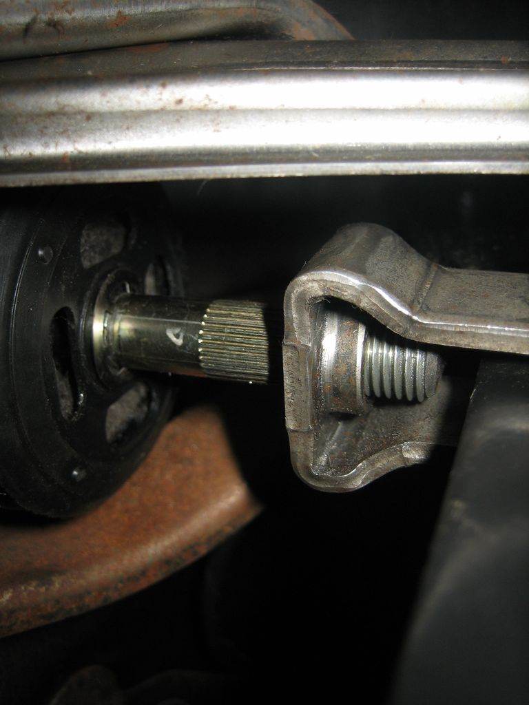

Не любитель я чего то допиливать и откусывать, потом тяжело возвращаться на исходную позицию. А если гайку не устанавливать контрящую вилку на штоке? вся беда в ней, или надо резьбу пекререзать на штоке нового ВУТ, что нехотелось бы геморроится снова снять/поставить ( уж шибко неудобно).

Я так понял, что у тебя гайка и так не стоит?
Добавлено спустя 1 минуту 25 секунд:
Primo4ka_78
П.С. Я сомневаюсь, что тебе придется возвращаться к штатному ГТЦ, плюс с отрезанной лягшкой можно и со штатным ГТЦ все настроить! Ну а если вдруг что - это лягушку думаю на любой разборке можно купить!
Я тоже не любитель резать, но видимо этот вариант самый простой и безболезненный
