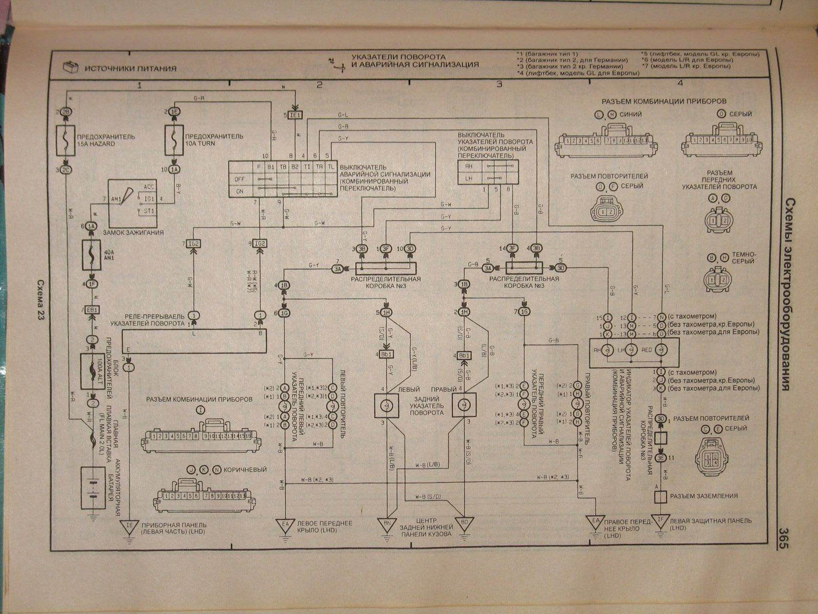

Народ помогите советом!
Что было:
на вкл зажигании работали поворотники, аварийка и подсветка аварийки.
на выкл зажигании работали поворотники, аварийка и подсветка аварийки.
Что стало:
на вкл зажигании работают поворотники, аварийка и подсветка аварийки.
на выкл зажигании работает подсветка аварийки. но не работают поворотники и аварийка.
Даже не знаю куда капать :( Если бы реле сдохло или предахрон или еще что то, то аварийка по идее не работала бы и при вкл зажигании. А так только ключ поворачиваю вуаля - все работает. Что может меня иметь? Кто сталкивался?
СообщениеДобавлено: Чт июн 18, 2009 5:39 pm
Dima
тебя имеет электрическая цепь а/м)))
Это в плане что, а вот куда капать я думаю копать в сторону питания на аварийку мимо замка. Или массы...

Dima писал(а):
Лев, мне почему то кажется что на кнопку приходит один + и один минус...(
Зачем гадать если есть схемы.... :wink:
IMG_2276.jpg [ 309.26 КБ | Просмотров: 2925 ]
СообщениеДобавлено: Пт июн 19, 2009 11:40 am
На схеме 2 плюса, через замок и мимо замка. И пердохранителей куча)
СообщениеДобавлено: Пт июн 19, 2009 11:42 am
Сообщения: 1005
Откуда: Moscow, North Bootovo
Ха =) а посмотри предохранитель на 15а hazard который. Возможно ему ппц и ток идет через замок. Ну это судя по схеме.
СообщениеДобавлено: Пт июн 19, 2009 11:44 am
Jackinda
вот к этому то я все и вел))))))
