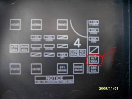

Уважаемые Кариноводы, может немного не по теме но все же!! Вот столкнулся с такой проблемой: менял лампочки в приборке и во всех кнопках в торпеде, ну и под конец моей работы по глупости замкнул провода. В итоге все потухло, начал проверять предохранители и начал с главного блока, по схеме нашел тот который мне нужен в схеме он называется-ALT 100А , ну и также по глупости и незнанию как его вытащить разломал его:(( Теперь надо покупать новый, но не знаю как он называется и маркируется! Подскажите что за предохранитель???
Фото самого блока и крышки его снизу!!!

СообщениеДобавлено: Вс ноя 01, 2009 7:16 pm
Сообщения: 1084
Modelist
Либо через EXIST.ru
Либо в магазине.
Город то какой
СообщениеДобавлено: Вс ноя 01, 2009 7:41 pm
Зарегистрирован: Пт мар 20, 2009 7:04 pm
Сообщения: 72
Откуда: Сосновый Бор
Crazy-Frog
Ленинградская обл., так чтобы заказать то что надо мне, надо знать что за предохранитель, точнее его маркировку! Т.к. ходил у себя по магазинам и с продавцами искали что за пред. так на сайтах по продаже авто-запчастей этой панельки, на фото снизу вообще нету!

СообщениеДобавлено: Вс ноя 01, 2009 8:40 pm
У меня есть такой предохранитель.
Он не просто вставляется, там снизу болты, ток-то большой...
СообщениеДобавлено: Вс ноя 01, 2009 8:44 pm
Оппаньки! Не знал....
