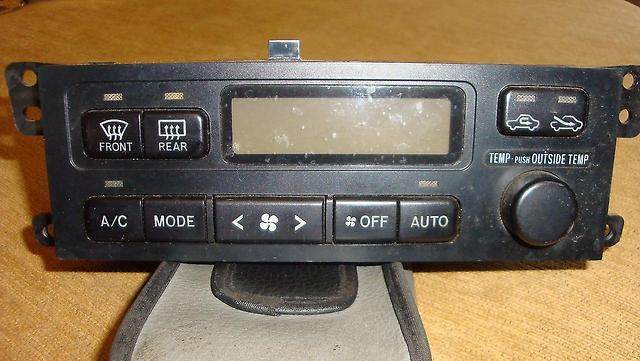

СообщениеДобавлено: Вс авг 16, 2015 10:43 am
Зарегистрирован: Ср окт 09, 2013 11:39 am
Сообщения: 41
Откуда: Краснодар
Машина: Toyota Carina E GLI, Хэтчбэк
Поднимим темку! :pisa_tel:
Продолжение проекта Климат-контроль Карина-Е.
Немного покатавшись с блоком управления климатом от ST190 решил заморочиться и пойти дальше. В итоге был осуществлен переход на блок управления климат контролем от ST210
2015719214217.jpg [ 257.77 КБ | Просмотров: 7041 ]
1395904504565_bulletin.jpg [ 46.05 КБ | Просмотров: 7041 ]
2015811191208.jpg [ 387.85 КБ | Просмотров: 7041 ]
2015811191145.jpg [ 381.01 КБ | Просмотров: 7041 ]
По вопросам подключения. Новые сердца машин после Свапа изначально ходили с климат-контролем, поэтому установить после двигателя климат контроль сам бог велит.)) Подключаем все по штатной схеме единственные нюансы:
G 14 Y-R - THWO - сигнал температуры двигателя - брал напрямую от компа, пин есть ищите. (на 190 идёт отдельный датчик на печке (TW), 210 - берем с компа)
F 15 V - SPD (машины выпуска 2000-) - сигнал спидометра - брал тоже от компа, ищите пин
F 12 G - подсветка
3S-GE BEAMS M/T
Итог:
Теперь есть дополнительный выход под обогреватель лобового стекла ))
Температура из бортом
Электронная самодиагностика на ошибки в системе климы.
Жк диплей
Сейчас Carina E GLI, 7A-FE, хэчбек, цвет: сине-зеленый, Англия; 1997 г.в./// 3S-GE BEAMS Redtop 1999; MT s54-06d torsen; Клима
Ранее Carina E GLI, 3S-FE, седан, цвет: серый металлик, Япония. 1993 г.в.
СообщениеДобавлено: Вс авг 16, 2015 11:24 am
Vital 3S
Респект, тоже готовлюсь сделать климат от 210 калды, можно по подробней как вживил блок управления, может фотки есть?
СообщениеДобавлено: Сб сен 05, 2015 10:23 am
Сообщения: 41
Откуда: Краснодар
alexrotor
В родной рамке проем можно сделать обычным нагретым ножем. Блоку 210-й немного подпили пару ушей, чтобы все встало как надо. Спаивал обычным паяльником, единственное со внутренней стороны впаял латунную сеточку и пролил полиэфиркой/эпоксидкой. Снаружи зачищаем, шпаклюем, грунтуем, красим, полируем. Мне в переделки очень помогла электро бормашина типа DREMEL, большая часть работ сделана ей. А вот фото не делал, как то не о них было.

СообщениеДобавлено: Пн ноя 02, 2015 10:14 pm
Зарегистрирован: Вс апр 21, 2013 6:18 pm
Откуда: Искитим,Новосибирская область
Машина: Corona 190 кузов
Двигатель: 3SGE RedTop
F 12 G - подсветка
3S-GE BEAMS M/T
Итог:
Жк диплей
а возможно выложить полную распиновку что куда со старого климата в новый?
