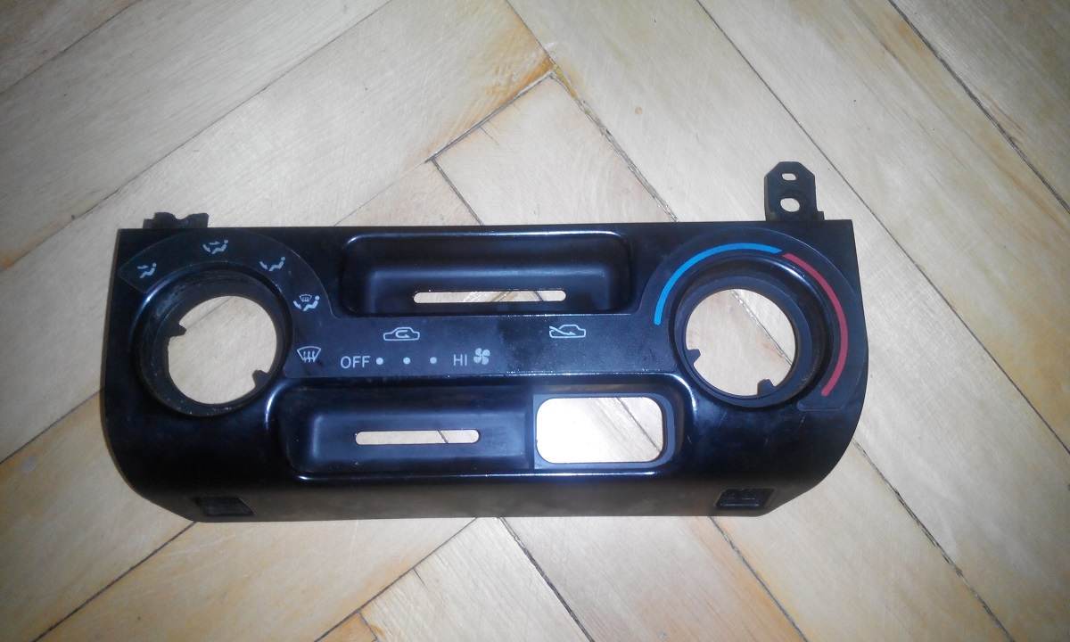

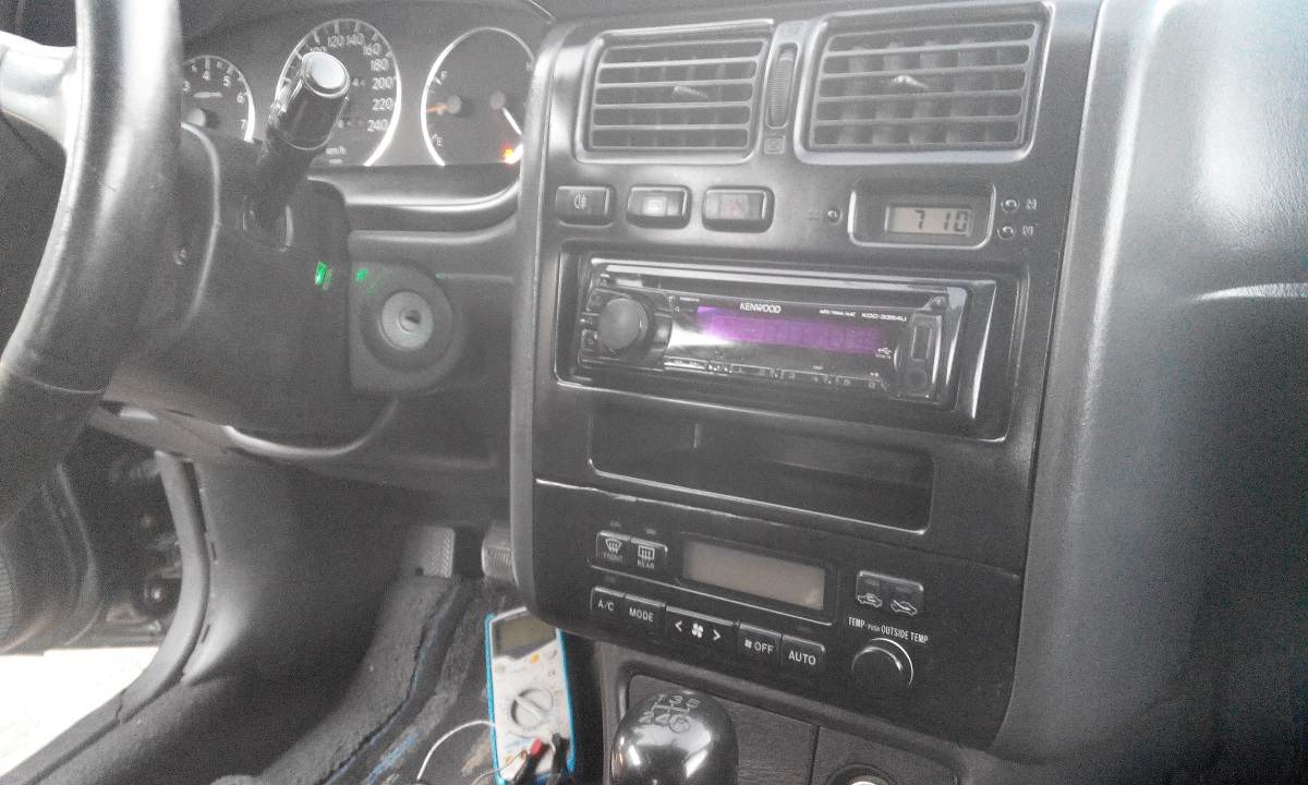

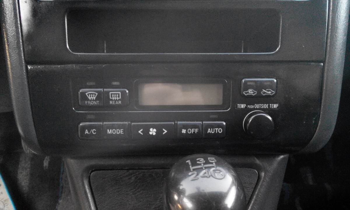

Продолжение проекта Климат-контроль Карина-Е.
Немного покатавшись с блоком управления климатом от ST190 решил заморочиться и пойти дальше. В итоге был осуществлен переход на блок управления климат контролем от ST210
2015719214217.jpg [ 257.77 КБ | Просмотров: 7202 ]
1395904504565_bulletin.jpg [ 46.05 КБ | Просмотров: 7202 ]
2015811191208.jpg [ 387.85 КБ | Просмотров: 7202 ]
2015811191145.jpg [ 381.01 КБ | Просмотров: 7202 ]
По вопросам подключения. Новые сердца машин после Свапа изначально ходили с климат-контролем, поэтому установить после двигателя климат контроль сам бог велит.)) Подключаем все по штатной схеме единственные нюансы:
G 14 Y-R - THWO - сигнал температуры двигателя - брал напрямую от компа, пин есть ищите. (на 190 идёт отдельный датчик на печке (TW), 210 - берем с компа)
F 15 V - SPD (машины выпуска 2000-) - сигнал спидометра - брал тоже от компа, ищите пин
F 12 G - подсветка
3S-GE BEAMS M/T
Итог:
Теперь есть дополнительный выход под обогреватель лобового стекла ))
Температура из бортом
Электронная самодиагностика на ошибки в системе климы.
Жк диплей
Сейчас Carina E GLI, 7A-FE, хэчбек, цвет: сине-зеленый, Англия; 1997 г.в./// 3S-GE BEAMS Redtop 1999; MT s54-06d torsen; Клима
