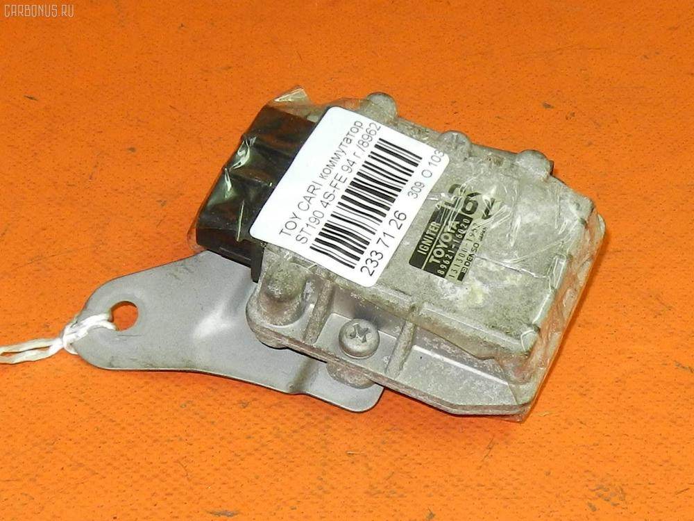

Вот так (по крайней мере на дензо) он должен выглядеть:
Коммутатор.jpg [ 109.48 КБ | Просмотров: 2459 ]
кстати возможно я ошибаюсь, посмотри еще под воздушным фильтром,

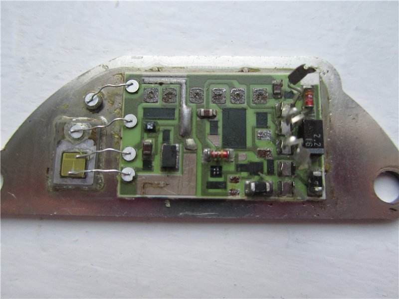

а по поводу ремонта, проще купить мне кажется, там внутри нечто подобное:
Коммутатор2.jpg [ 67.42 КБ | Просмотров: 2459 ]
Погугли "ремонт коммутатора тойота", много статей вываливается.

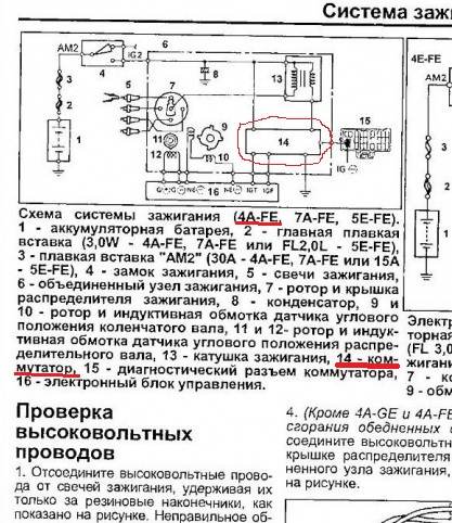

У меня схемы на ваш двигатель нет, а ваш электрик чем руководствовался? Окройте ГУГЛ, первые картинки, вот результат:(для вашего электрика обвел красным)
4.jpg [ 116.3 КБ | Просмотров: 2343 ]

Продолжение. По подсказке форумчанина Fidel полезли смотреть датчик положения коленвала. И он не фурычит. Получается коммутатор в ЭБУ (да и сам ЭБУ) не работает без этого датчика.

Все правильно оказалось. Поменяли датчик положения (оборотов) коленвала - заработали "мозги".
